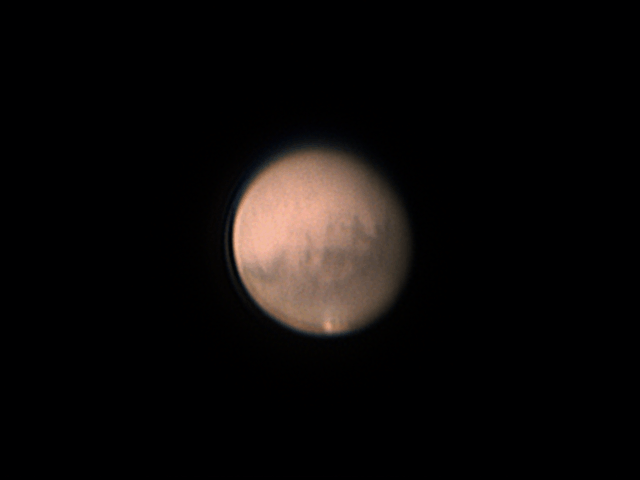

Salut à tous,
Cette nuit je n'ai pas bcp dormi pour vous sortir une photo de Mars :) J'ai utilisé mon Celestron CPC 9.25 Deluxe EdgeHD, sur sa table équatoriale, une barlow 3x et une caméra ASI 224 MC. Chaque image a été faite avec à partir d'une vidéo d'1 minute, traitement avec Astrosurface.
Alors concernant la préparation de la session: j'ai passé 2 bonnes heures (oui, 2!) à tenter de collimater correctement mon SC, en suivant la méthode décrite par Axel. Je ne suis pas parvenu, même après ces 2h, à obtenir la figure d'Airy. J'étais tjs proche mais non, pas de collimation parfaite :( Par ailleurs, une des grosses difficultés de la session c'est qu'avec une telle focale, mettre la planète dans le champ de la caméra est compliqué avec un setup à base de table équatoriale qui peine un peu au suivi... mais avec de l'autoguidage sur Mars, ça passe nickel !
Du coup, j'en ai profité pour faire une animation:
2020-09-10-2314_3-RGB-Mars__100r__4285_reg_pipp2.gif.391fdcb840030b4cb634c067b95a0d22.gif

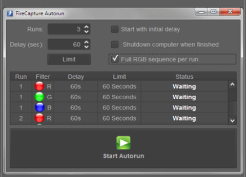

J'aime bien les animations parce qu'elles permettent de révéler des détails dont on est jamais certain s'ils sont des artéfacts ou non sur une seule image... Vous noterez que sur cette animation on voit clairement l'amélioration de la qualité du ciel au cours de la nuit. Probablement une des raisons pour laquelle ne n'ai pas réussi ma collim (autre que l'expérience). Et les sauts plus rapides à la fin, c'est pcq je me suis endormi plusieurs fois et donc je n'ai pas fait de poses régulières: je n'ai pas trouvé de moyen dans Firecapture pour lui dire "prend une vidéo d'une minute, attends 5 min, puis recommence". Ca existe ?

C'est l'Autorun dans Firecapture:
Delay =  temps entre 2 captures
Runs = nb de films à enregistrer
Limit = durée d'enregistrement de chaque film
Cliquer sur Start Autorun et c'est parti mon kiki :)
Ah excellent c'est ce que je cherchais ! C'est le bouton "Timelapse" en français... Pas super intuitif !

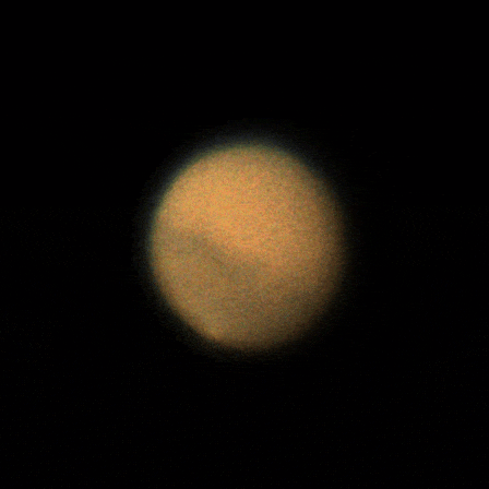

Merci, j'ai voulu retenter ma chance la nuit dernière mais les conditions n'étaient pas bonnes du tout. Matos trempé dès 23h... ce ciel aime bien jouer avec nous !
Voici Mars ce matin (13 septembre), sous une forte turbulence (je me demande si c'est lié au nuage de fumée des incendies en Californie...)
