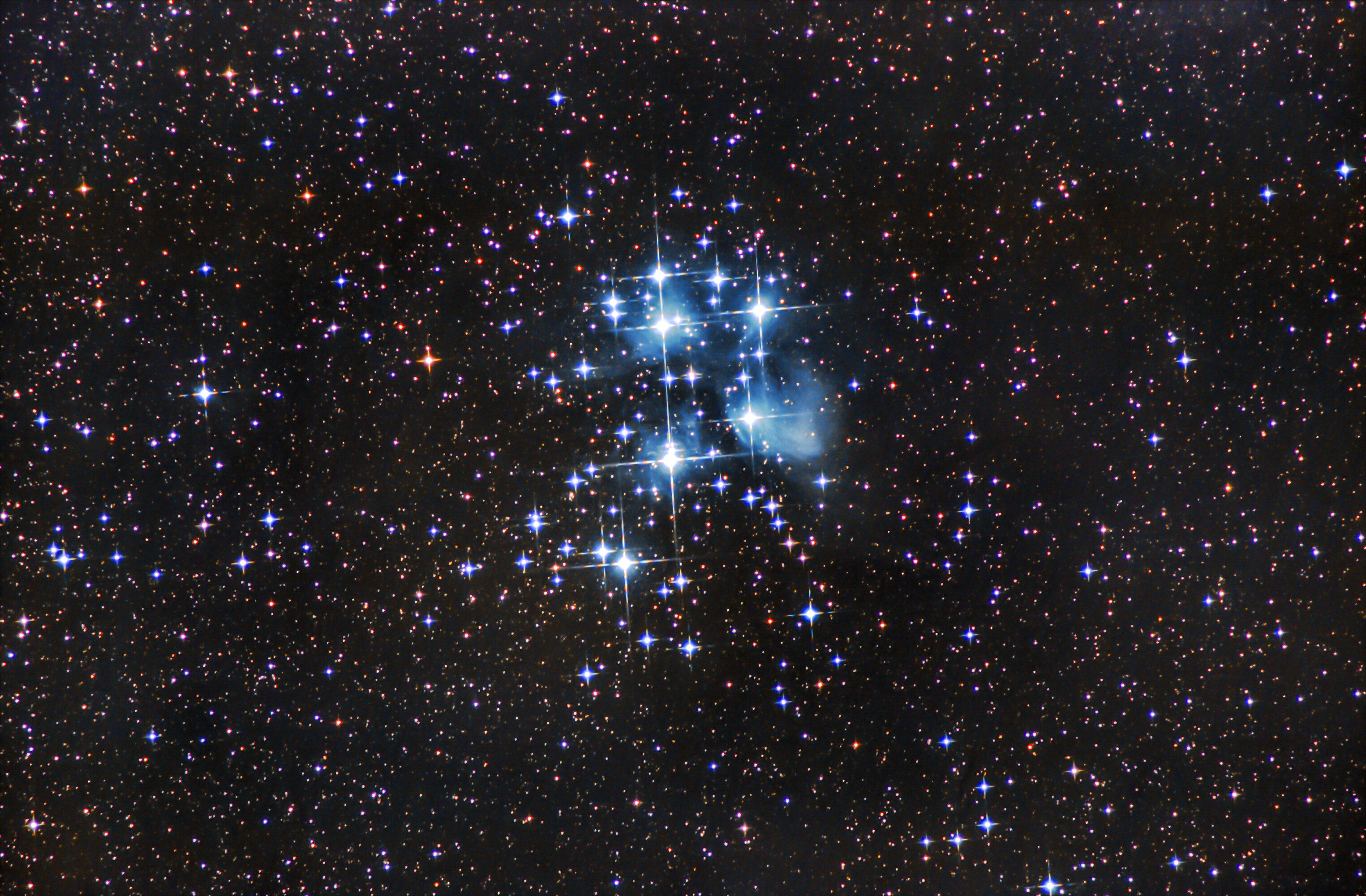

M45
43x180sec Iso 800 à 218mm

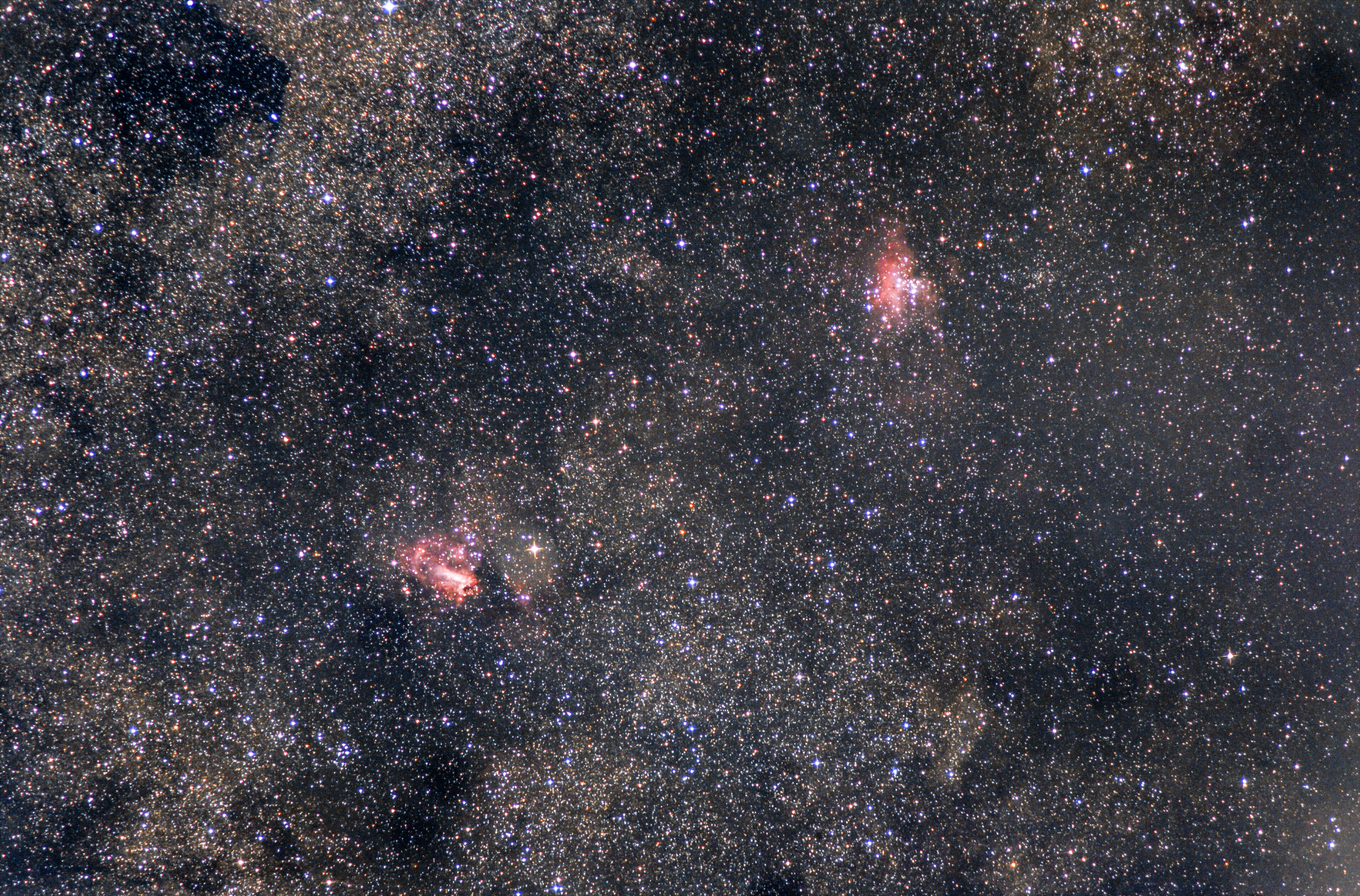

M16-17 en grand champ
44x90sec Iso 800 à 200mm

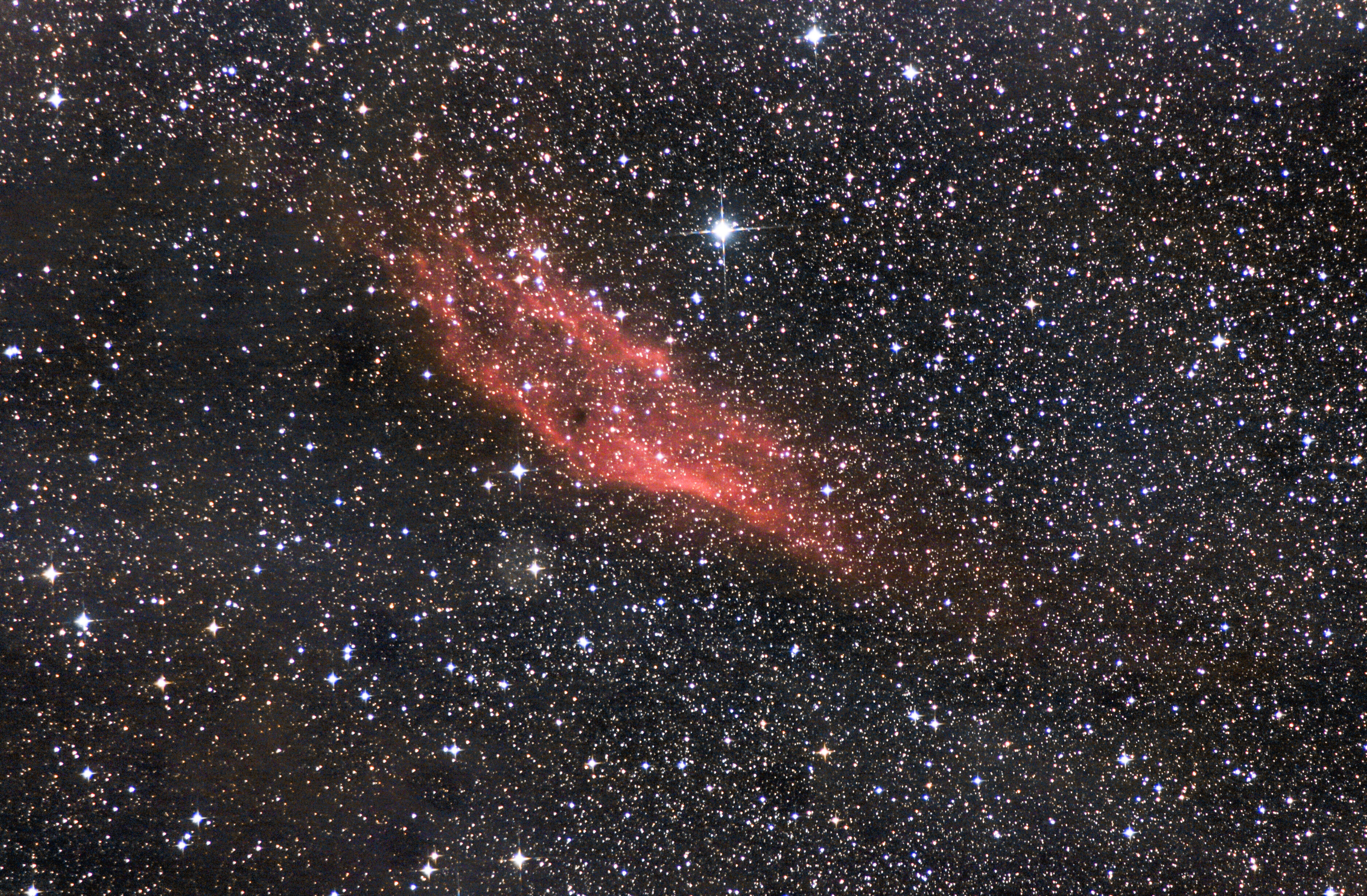

NGC1499
63x120sec Iso 800 à 228mmPSX_20200915_102107.thumb.jpg.ffd82cc4c4ebea8f8bf1211dd1671991.jpg

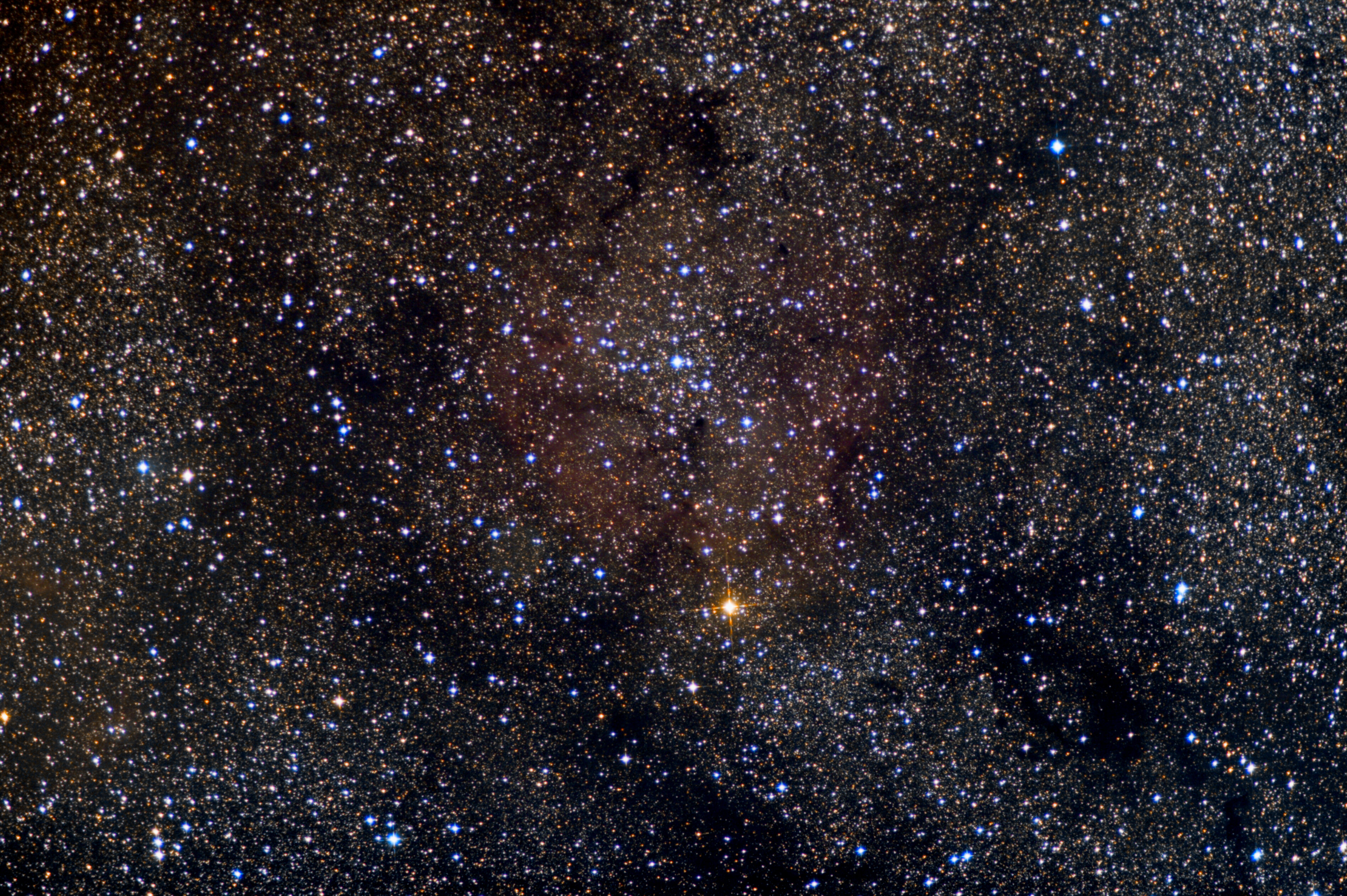

IC5146 test en très grand champ
35x150sec Iso 800 à 161mmic5146.thumb.jpg.3ed2c6b7ce59c1a808612bb13255881b.jpg
Rien de bien intéressant à cette focale, je mis remet dessus dès que possible mais cette fois ci a 300mm

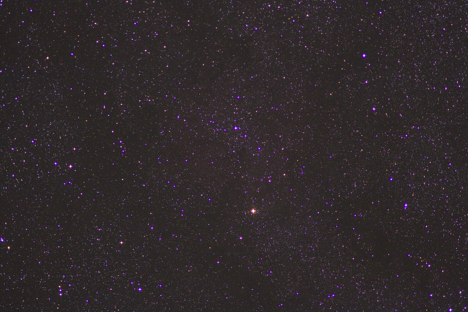

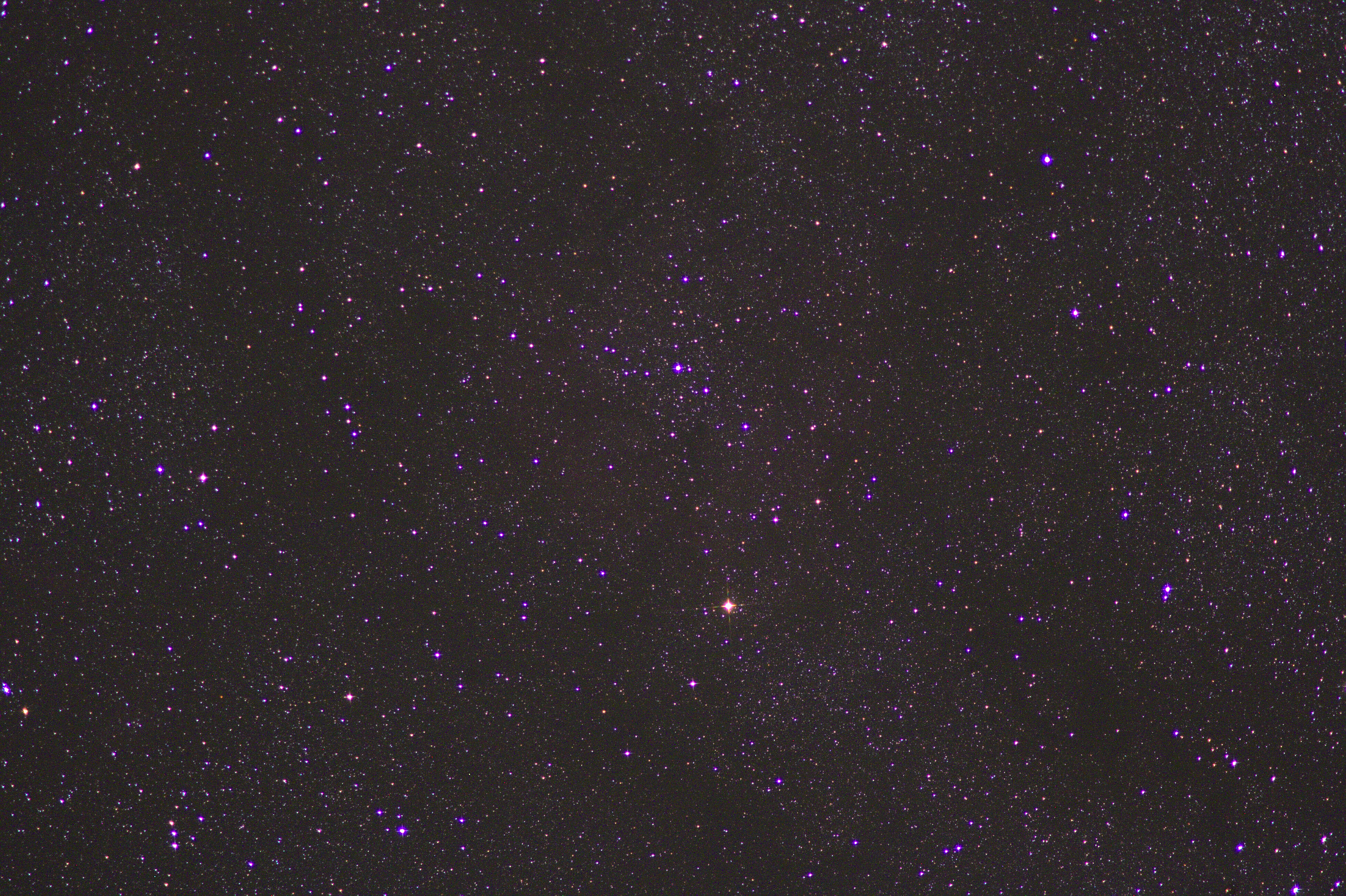

IC1396
80x180 Iso 1600 à 161mmic1396_v1.thumb.jpg.227f8de457ec22a6df854f18a0538555.jpg
Je l'avais déjà faite en début d'année avec des pauses de 240sec pour un total de 60min, traité sous DSS et j'avais beaucoup plus de signal que cette fois-ci avec 4h cumulé, je comprends pas trop pourquoi 😕
Que tu ai plus de signal avec des poses de 240sec qu'avec 180 à mon avais c'est normal.
A partir d'un certain seuil, il faut que les photons puissent "imprimer" ton capteur, et qu'ils soient convertis en signal électrique et pas en bruit, et si il y a peu de photons, il faut leur laisser le temps d'arriver.
Plus c'est diffus, plus il faut une grande ouverture et/ou des temps de poses assez longs.
D'accord, je pensais quand ayant quadruplé le temps de pause total et en étant ouvert à f5 contre f5,6 la première fois et sans le filtre cls j'allais récupérer le manque de signal
tu en as peut être récupéré, difficile à dire après traitement, faut voir sur les brutes.
j'ai déjà eu le même genre de cas, plus de poses, mais moins de signal... ou avec plus de bruit..
j'essaie de comprendre tout ce petit monde, RSB, sigma, temps de poses...c'est pas simple
@6ri.l sur les brutes on aperçois la nébuleuse donc le signal est la, peut-être pas suffisamment, je mettrais une brute ce soir.
Sur Siril j'utilise les scripts, du coup je me demande si sa pourrai provenir de là, mais bon je n'ai jamais été déçu de leurs résultats jusqu'à maintenant.

bon j'avoue que sur l'écran du 1000D elle apparaissait bien plus, et la sur l'écran du taf toutes les étoiles son violettes :o et je distingue a peine la nébuleuse.
C'est sur qu'il faudrait que je passe a l'autoguidage pour augmenter mes temps de pause, mais la monture ou la raquette n'ont pas de port d'autoguidage et un problème de suivi qui intervient toutes les 6 min env peut importe la focale ou les réglages que je puisse essayer, faut que je privilégie les cibles plus lumineuses en attendant de pouvoir changer tout le set-up
