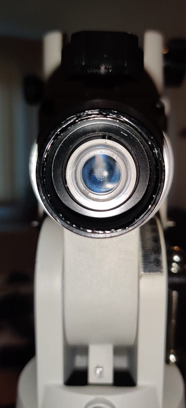

J'ai un souci pour aligner mon viseur polaire avec l'axe RA de ma monture.
En effet, pour être aligné le réticule du viseur doit aller dans une direction. Or il m'est impossible de le "pousser" plus loin dans cette direction car le réticule y est déjà au maximum (il se trouve en butée du support).
Quelqu'un a-t-il déjà fait face à ce problème ? Y a-t-il un réglage à faire autre que les 3 vis du réticule ?
Je n'en peux plus, ça fait des jours que je me creuse la tête pour trouver une solution et enfin arriver à aligner mon viseur avec la monture. Je joins une photo de mon réticule.
Un truc à essayer peut-être c'est dévisser le VP et le revisser, des fois il suffit de pas grand chose, juste le jeu dans le filetage...
il y a une heure, 6ri.l a dit :
Merci 6ri.l Pour ta réponse,
Je ne comprends pas trop ce que tu veux dire. Le VP ne se visse pas dans la monture, il s'y enfonce et je dispose d'une petite vis pour le maintenir en place. Mais une fois dans la monture, le VP ne bouge pas du tout et reste bien en place.
Mais je vais essayer de jouer sur la position du VP dans la monture, peut-être qu'il ne doit pas être enfoncé au maximum... Pour être honnête, je l'ai remis comme il était après avoir réglé la mise au point.
Ah ok, je pensais qu'il se vissait comme dans d'autres montures.
si il n'y a qu'une vis pour la bloquer en position, le problème vient surement de là, la vis pousse le VP, il se met en travers et tu ne peut plus régler ton réticule.
Essaie de voir si il a beaucoup de jeu, il lui faudra peut être une légère cale (un bout de feuille métallique, du scocth alu ou cuivre, ça m'a déjà rendu bien des service s dans ce genre de situation).
