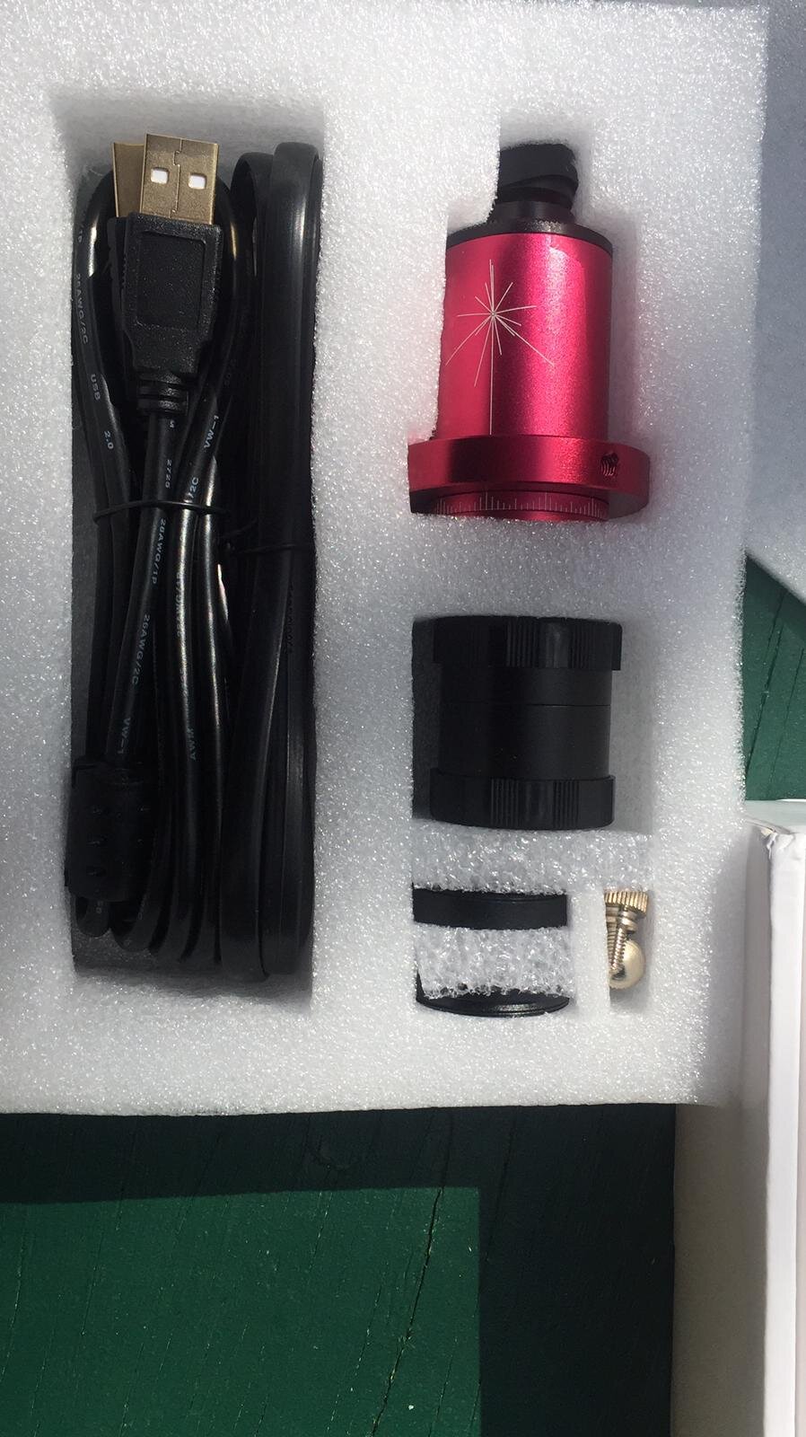

Bonjour à tous, j'ai commandé une petite caméra Datyson T7c qui m'est bien parvenue, mais sans aucun logiciel. J'ai essayé de trouvé un site du constructeur mais sans succès, j'ai contacté le vendeur pas de réponse.... bref j'aurais voulu savoir si l'un d'entre vous pouvez m'indiquer quel logiciel utiliser et ou le télécharger (pour Windows ou Mac éventuellement). merci de votre aide...
je précise que je suis novice, il me faudrait le logiciel pour piloter la caméra et aussi un nom de logiciel pour retoucher les images... Merci🙏

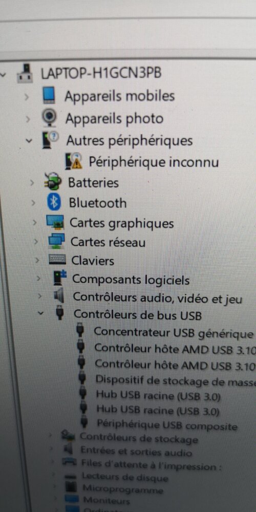

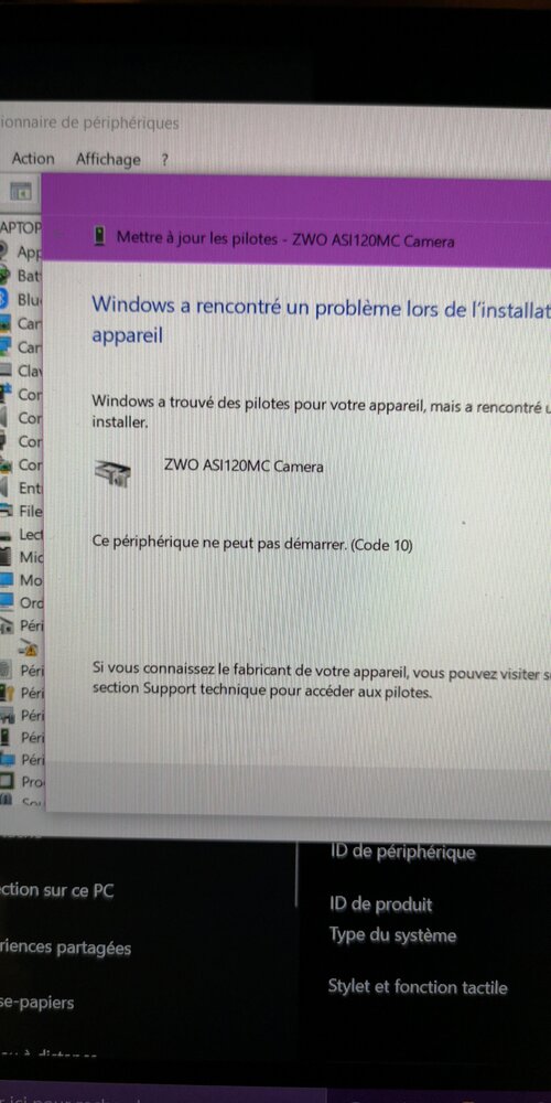

je pense que oui, la elle est reconnue mais avec un message d'erreur.
desinstalle le pilote, redemarre et réinstalle sur un port USB2 generalement l'USB3 est bleu ou il y a ecrit SS devant la prise.
j'ai bien vérifié que j'avais un port usb2 ce qui est le cas mais toujours pareil, je supprime le pilote, je réinstalle zwoasicameradriver mais toujours le même résultat

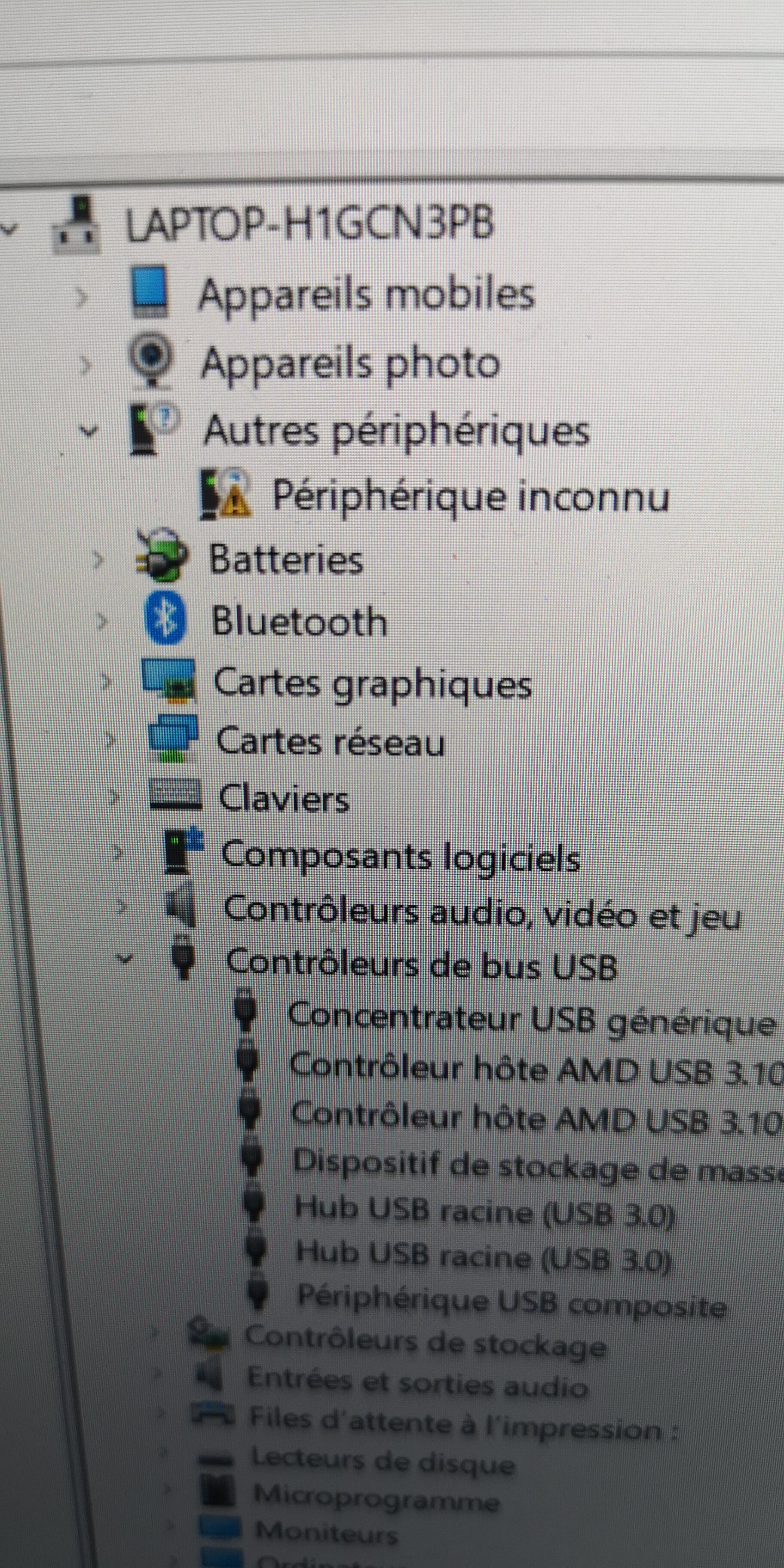

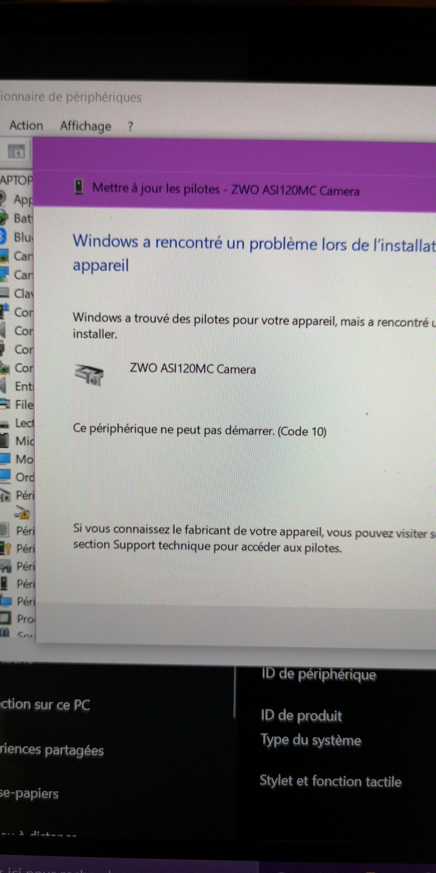

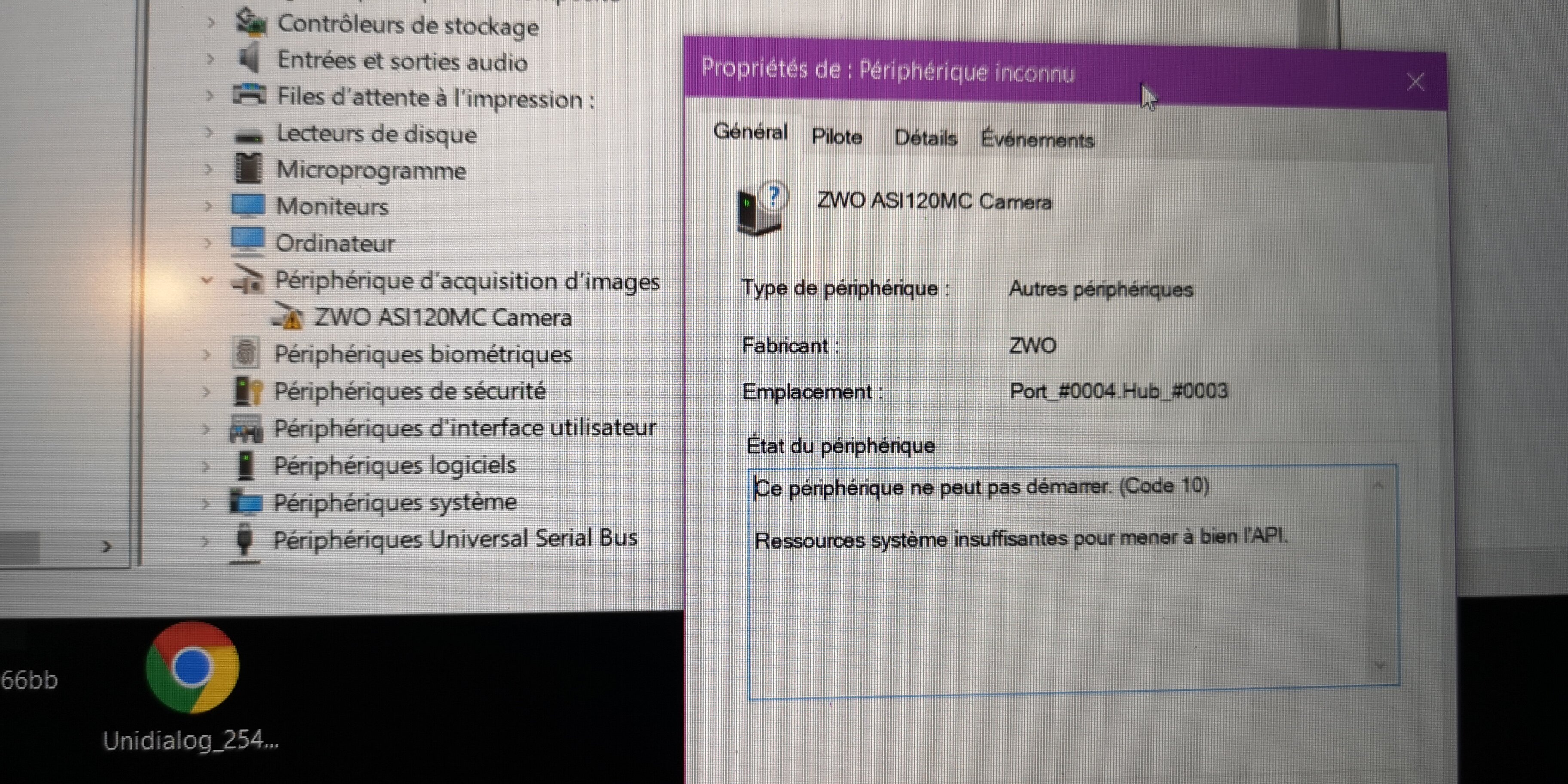

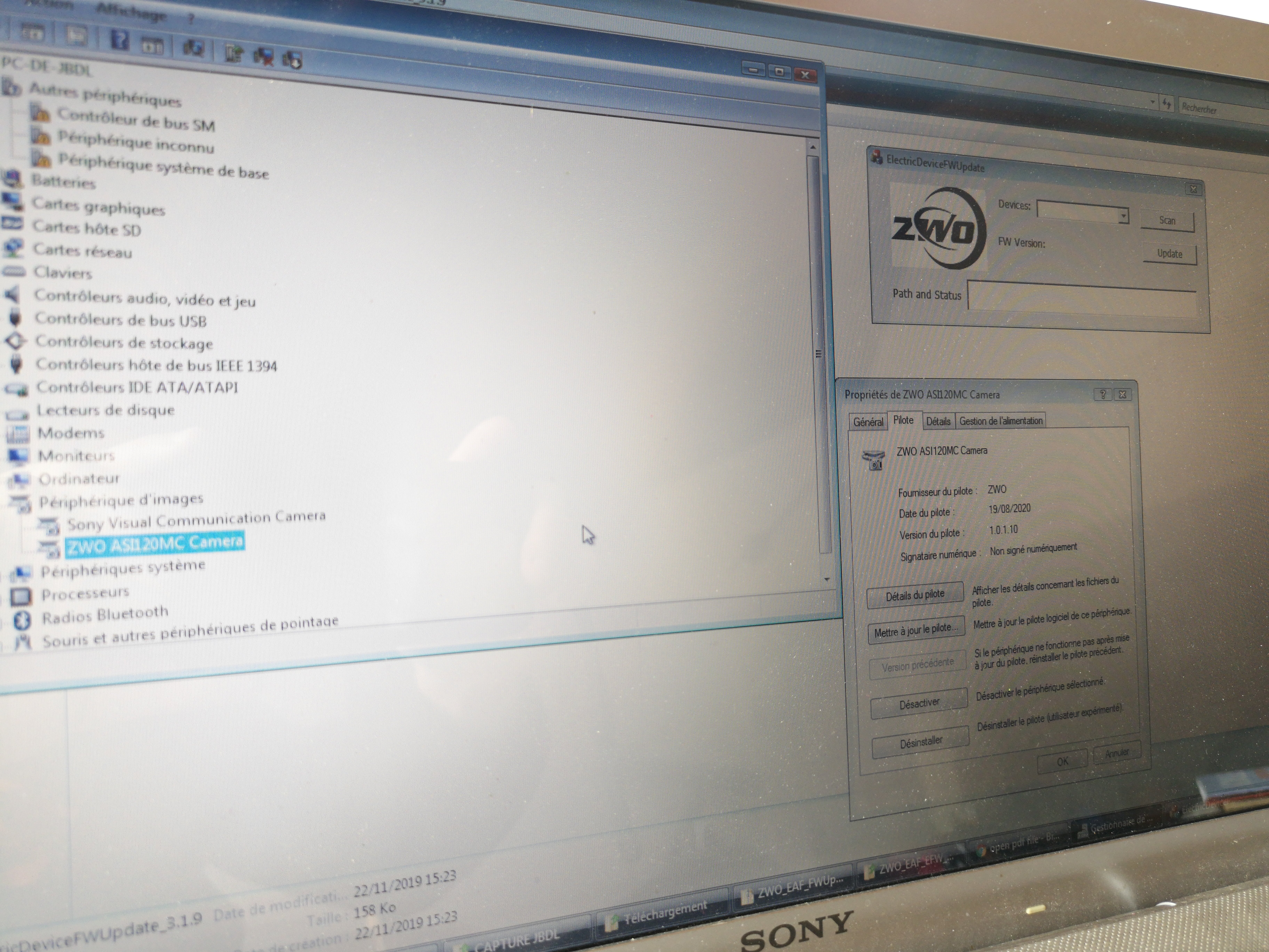

ça y est c'est fait mais j'ai toujours le même message d'erreur sous windows 10... 😭😭😭
il y a 5 minutes, pagpatrice a dit :
Tu est sûr d'avoir mis le bon ?
quand je lance l'appli il me propose rien de spécial. je m'y prends mal?
quand je lance le soft d'update il ne voit pas la cam dans l'onglet device. quand je force la maj en lui indiquant le dossier de l'app d'update et l'ordi me dit qu'il est à jour...
tu le fais bien sur ton pc VISTA ?
le firmware et le pilote sont 2 choses differente, sur le PC VISTA tu flashe la cam avec le firmware compatible et aprés tu teste sur le PC WIN10.
