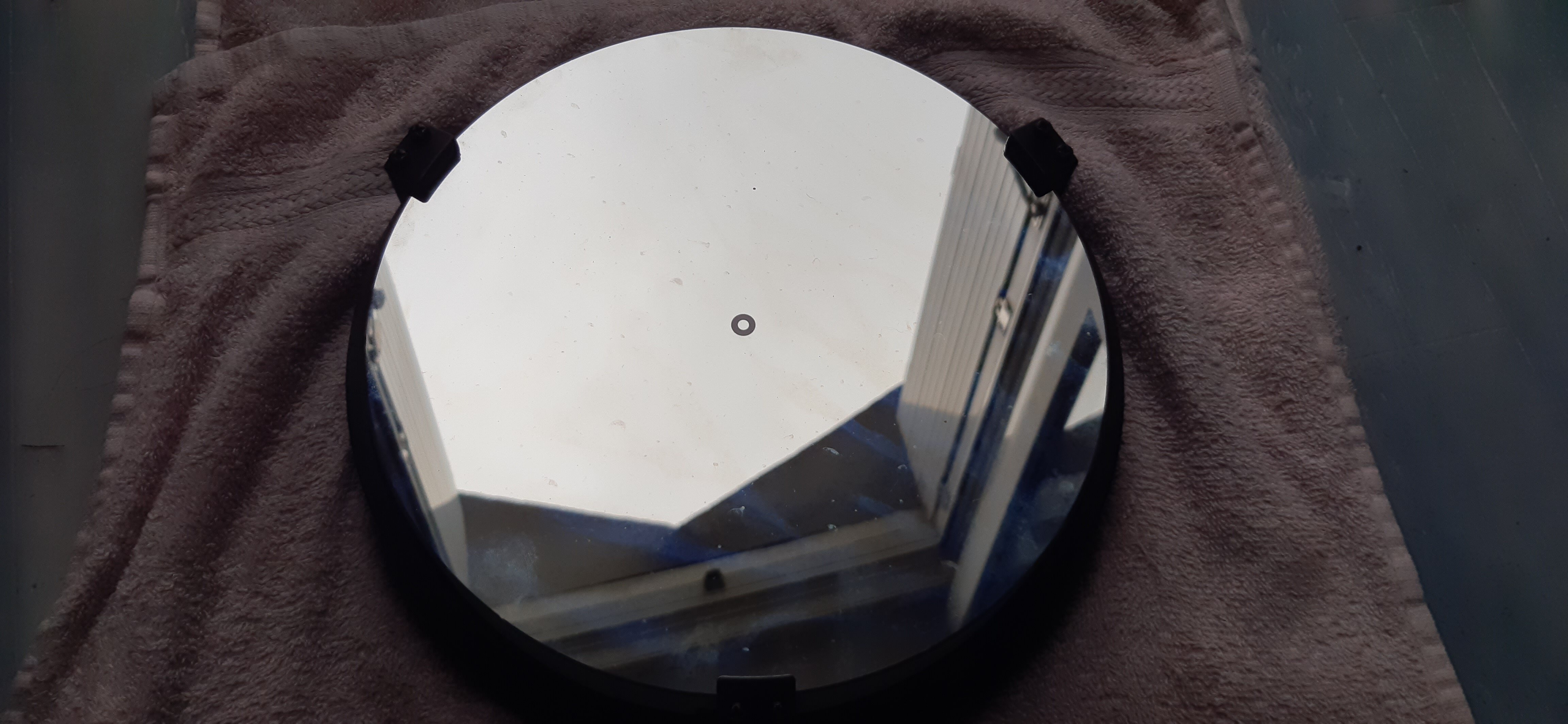

j'ai reçu il y a quelques semaines, un télescope dobson Meade 10 commandé chez opticpro.

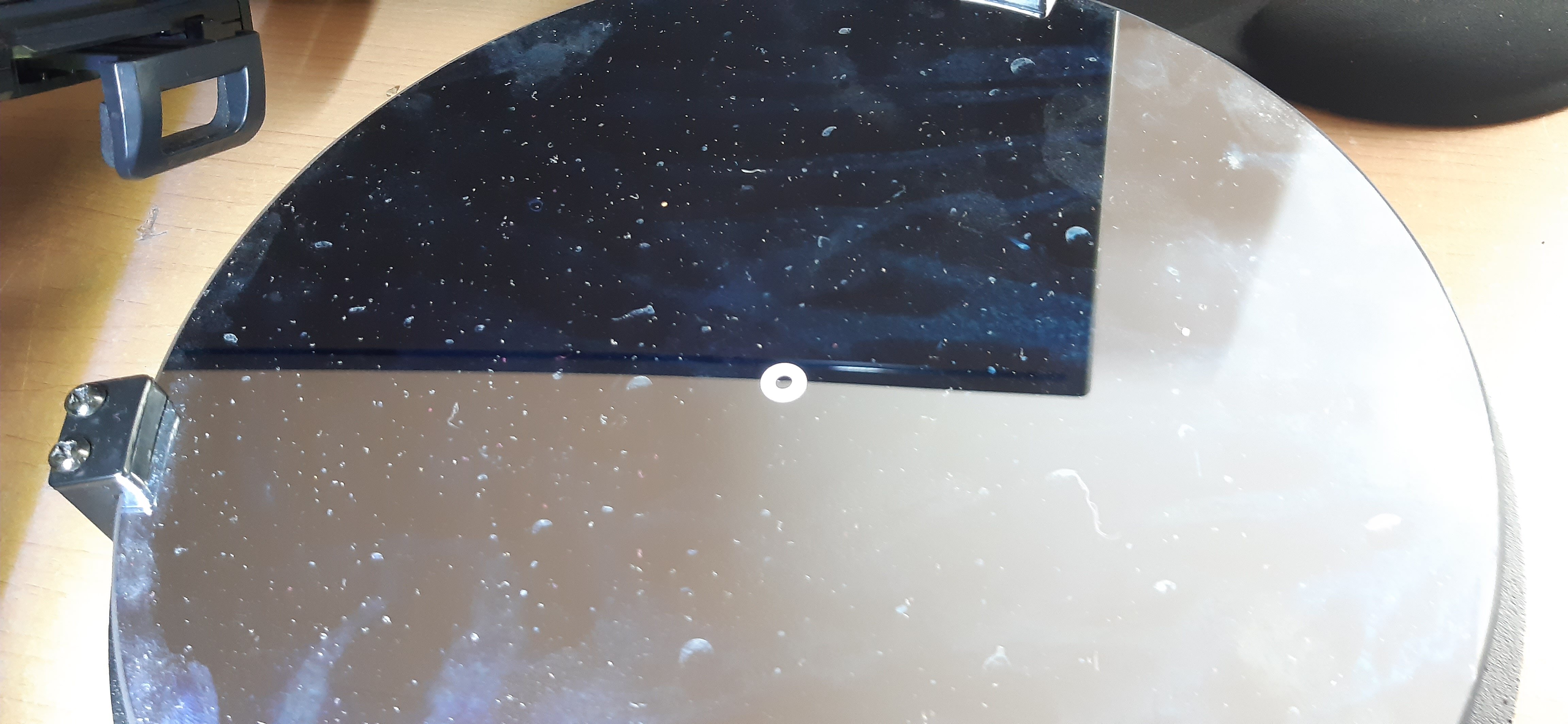

Mais, il y a quelques jours j'ai remarqué une étrange tache bleutée sur mon miroir primaire, en le passant sous une lampe torche.

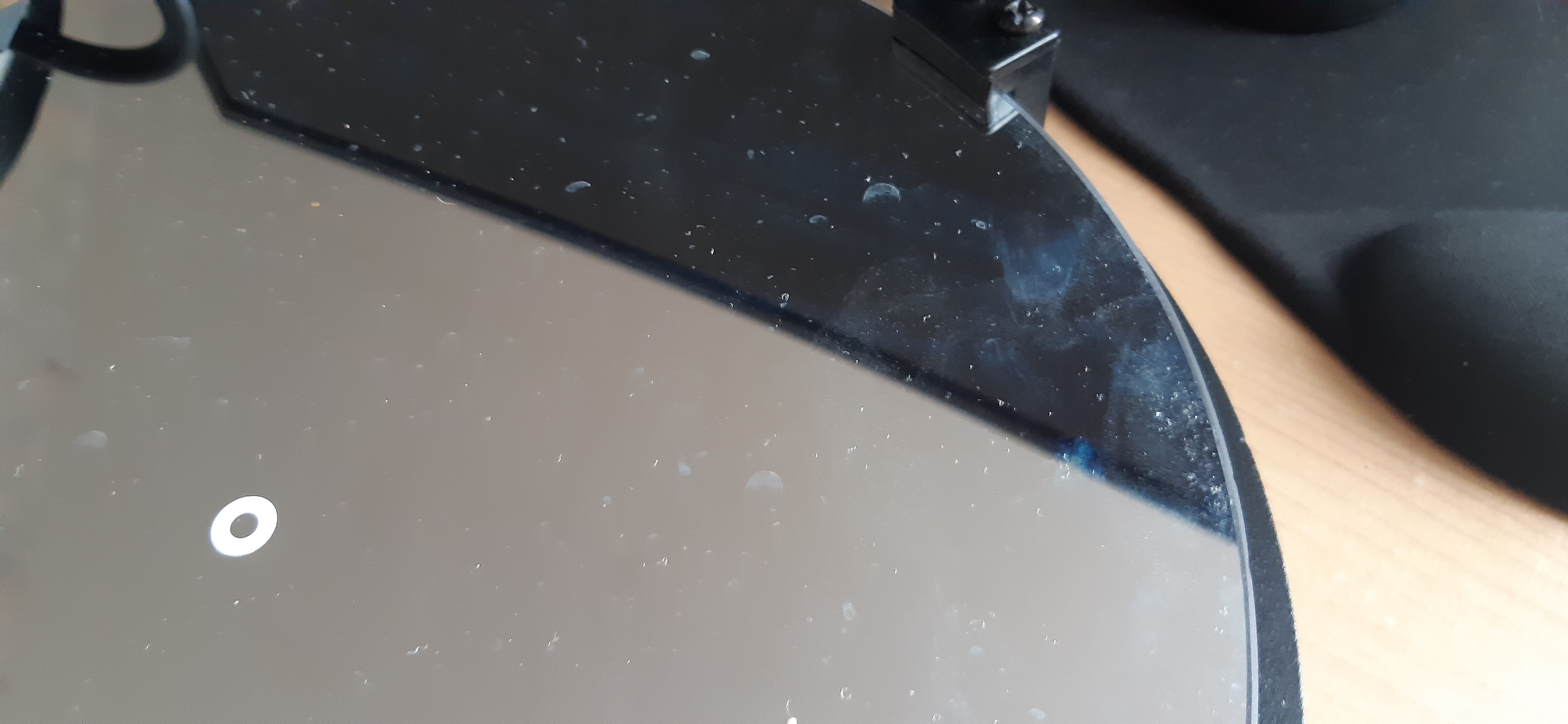

n'y connaissant pas grand-chose dans le nettoyage d'un miroir primaire, j'ai tabors frotté très légèrement avec un t-shirt humide, le problème c'est qu'en faisant ça j'ai étaler la tache sur tout le miroir primaire.

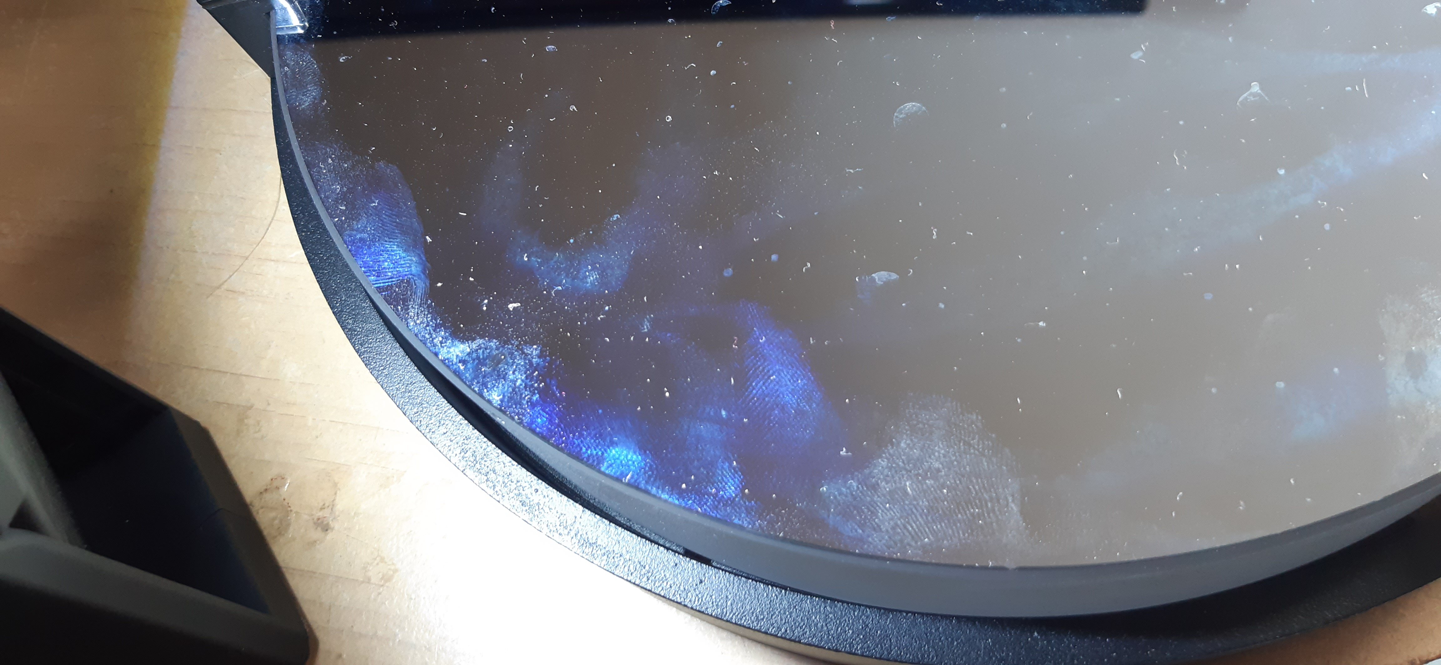

après mettre renseigné, j'ai pu faire un nettoyage en "règle" du miroir, mais les tache sont toujours la, voir bien pire que avant.
On peut voir des taches de calcaire et des traces de doigt, pour le calcaire, j'ai re rincer à l'eau après avoir passé à l'eau déminéraliser car les tache ne partait pas, et mon bidon d'eau déminéraliser était vide, pour les traces de doigt, j'ai fait ça en essayant de replacer le miroir sur le dob, (c'était une mauvaise idée de ma part)
Bref, je voulait juste savoir si vous avez une idée de la provenance de ces tâches, et si ça peut gené a l'observation car je tient à avoir votre avis avant de re nettoyer ce pauvre miroir.
Merci d'avance !

bonjour,
étant donné que ton télescope est neuf. je pense à des tache de graisses. plus ensuite le sébum de tes doigts... don't panic...
comme les conseils précédents,
trempe le miroir( seul, pas avec son barillet... donc n'oublis pas au remontage de ne pas trop serrer les brides.)
dans de l'eau tiède-chaude  bien dosé en liquide vaisselle. et nettoyer les tache avec du coton hydrophile. rinçage eau distillée, puis finir avec un mélange eau distillée et alcool isopropilique.
étudies bien les différents tuto écrits ou filmé avant, pour te rassurer.
bon courage
Le top moumoutte du nettoyage :
http://fredburgeot.fr/Nettoyer son miroir.htm
En préalable à l'étape 4, se laver les mains 4 ou 5 fois en frottant particulièrement bien la paume, la pulpe des doigts et sous les ongles pour être certain de ne pas avoir un malheureux grain de poussière dure qui y reste collé. ET RETIRER BAGUE, ALLIANCE, CHEVALIÈRE...
Dernière étape : attention aux éponges naturelles estampillées Bio ou Vegan qui peuvent contenir des grains de sable et autres coquillages incrustés.
