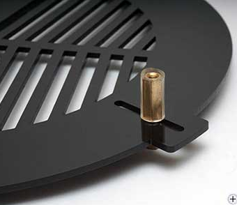

Sur mon C8 Edge, j'ai un pare buée et mettre mon bathinov à l'intérieur peut s’avérer un peu galère quand le tube pointe au zénith. C'est un peu haut. Je précise que le trépied est déjà au plus bas et je mesure 1.85m 😀
A votre avis ou si vous avez déjà essayé, mettre le bathinov à l'entrée du pare buée, ça fonctionne  ? aussi bien que de le mettre au niveau de la lame de schmidt ?
J'aurai tendance à dire que ça fonctionne mais mon bathinov ne me permet pas d'essayer...
je mettrais cela autour du parebuee https://www.teleskop-express.de/shop/product_info.php/info/p6379_TS-Optics-Bahtinov-Maske-fuer-Astrofotografie---D--195---240-mm.html
Vu que le bathinov est réglable entre 195 et 240mm et que le C8 edge fait 228mm de diamètre, ça doit fonctionne que je mette les pattes du bathinov à l'intérieur ou a l'extérieur du parebuée.
Le pare buée est rigide type astrozap, épaisseur 2-3m de mémoire

Bonjour, histoire d avoir un "peux de grain à moudre" et d essayer d attirer d autre personne à répondre. Je dirais que ca ne marcherais pas car le bathinov aude à la mise au point. On le fait avec le réglage du porte oculaire directement à la sortie si c'est trop avant ou trop après tu decale ta mise au point optimum. Ca reviendrais au même d'hyperfocaliser ou de defocalise sur le porte oculaire.
Apres c'est juste une déduction
