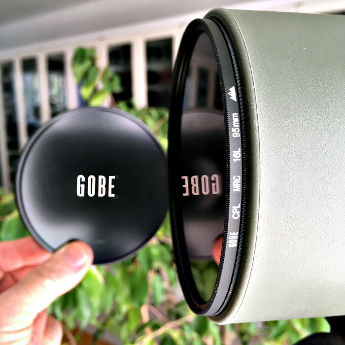

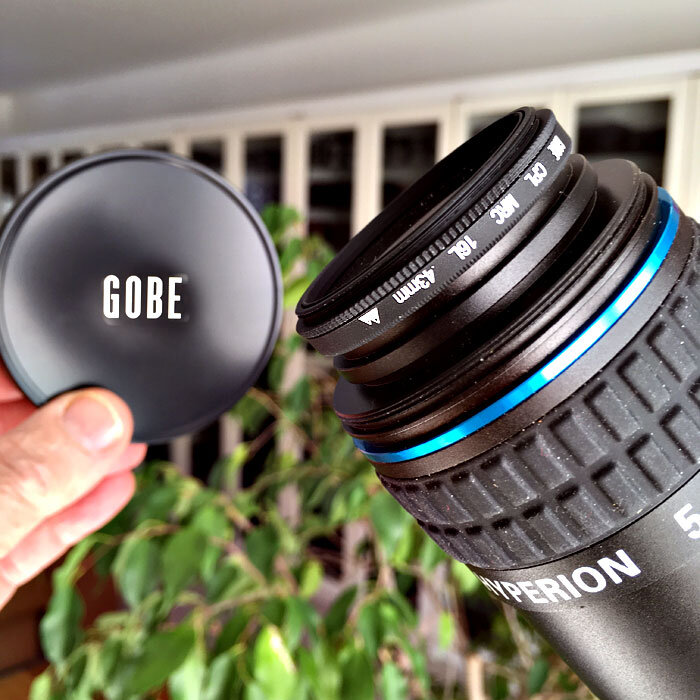

Bien, finalement j'ai trouvé une solution "entre les deux" plus simple au niveau de la pose/dépose et qui devrait fonctionner correctement
J'ai fixé un filtre de 95 mm sur le pare-soleil télescopique qui est fileté et un second vissé via son filetage frontal sur le 43mm de l'oculaire.
(pour que les deux filtres soient dans le même sens sinon, s'agissant de polarisants "circulaires" la polarisation ne se fait pas; ce que j’ignorais jusque là )
Il ne me reste plus qu'à attendre que la Lune soit pleine pour juger de l'efficacité du montage.
A priori étant donne les conditions d'utilisation, je ne devrais pas être gêné par d'éventuels reflets et réflexion.
Le seul point qui mérite de l'attention c'est la très faible surface de préhension de la partie fileté du 95mm vraiment minuxscule
il vaut mieux éviter de visser jusqu'au point dur.
Même si j'ai fait autrement, encore merci pour les conseils.
