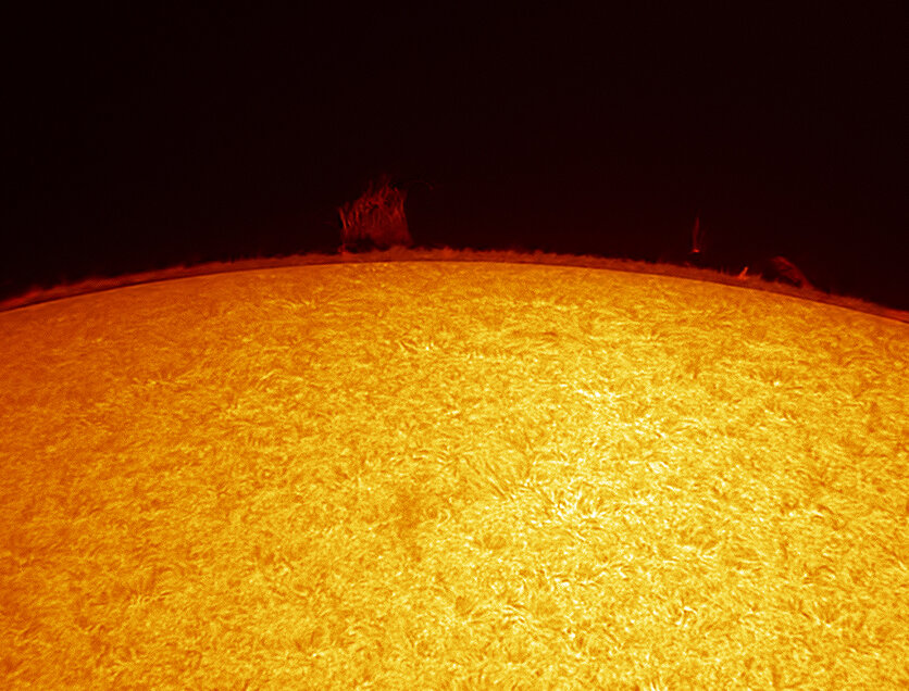

Je me suis mis au solaire en H-Alpha il y a 2 ans. Après du solaire bof bof avec un newton 200mm, j'ai décidé d'acheter un Coronado PST pour faire la modif sur mes réfracteurs.
Je tiens à remercier d'ailleurs tous les membres qui par leurs sujets m'ont permis de me lancer dans le solaire en H-Alpha grâce à une modif PST et aux très bons tuto pour faire de la photo et les traitements.
Je commence juste la photo. Le 12 septembre, il n'y avait rien d'exceptionnel sur le soleil, mais la météo était assez bonne, sans trop de turbulences ni de nuages.
Matériel : Lunette de fabrication perso avec un objectif Wollensak de 127/1200 acheté sur Surplushed. Modif PST, . Filtre ERF 75mm dans le tube. caméra DMK41 . NeQ6
Logiciel : Firecapture, autostackker, registrax.
Je pense ne pas avoir la résolution que je devrais obtenir avec une 120mm, donc j'attends vos remarques pour progresser ?
Merci
JM

Très belle image 👍 je ne fais pas du tout de solaire donc peux pas t’aider ni répondre, mais j’aime beaucoup la photo 👌
Très belle image,

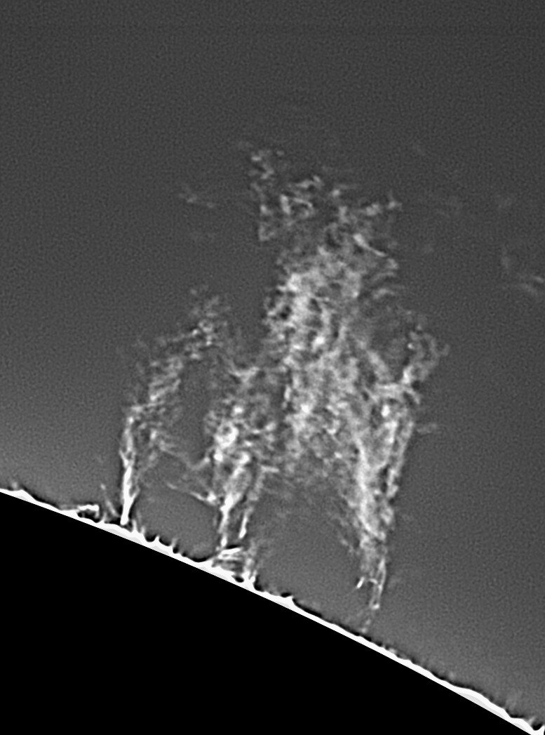

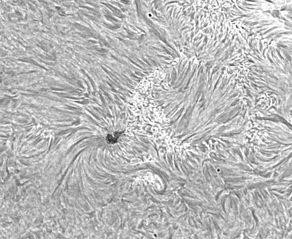

Je débute aussi en Ha, mais avec une autre Setup: Lunette 150/1200, filtre Quark Daystar Chromosphère, ASI 174MM.
Par rapport à mes résultats je ne trouve pas ta résolution mauvaise, mais l'avis de spécialistes pourra t'éclairer.
A titre de comparaison voici deux photos obtenues il y a 2 jours (AS3 + Astrosurface)
Bonne continuation
Bonsoir Fifi
je trouve tes images superbes et bien supérieures aux miennes alors que tu as un setup juste supérieur. Peut-être est ce dû à l’échantillonnage de la caméra, ou à mon réglage ?
a suivre l’avis des spécialistes.

Bonsoir Riddick, pas grand monde est passé sur ce post mais je vais apporter ma patte. Ton image semble assez détaillée, attention de ne pas trop assombrir l’image au risque de perdre des détails. Pour la suite je te recommande de te trouver une caméra plus rapide genre basler ou zwo 174mm afin de figer la tubulence, faire des acquisitions à plus de 100img/s. Tu va gagner en détail et pour monter en résolution une bonne barlow x3.
Bon soleil, en ce moment il fait quelques cadeaux à ne pas louper.
Seb
Bonjour Seb,
Merci pour tes conseils, que j'ai déjà commencé à suivre, j'ai acheté il y a peu de temps une barlow x3. Et je commence à regarder pour une caméra plus rapide.
Jean-Marc
