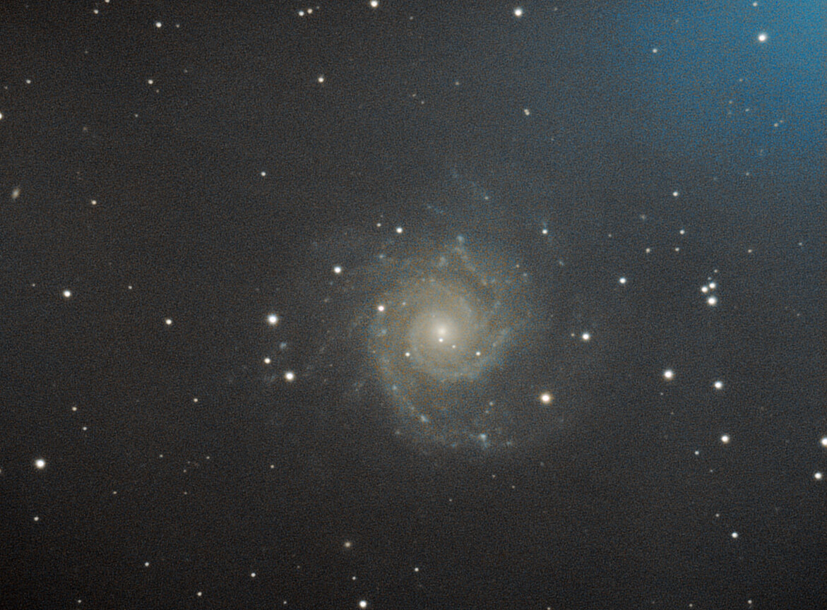

Hier soir j'ai profité du ciel clair pour faire des tentatives de shoot en poses "courtes" sur M74 et NGC7635.
Le tout avec un 150/750 sur EQ3-2 et une asi 224mc (5s de poses).
il y a assez peut de poses dessus et les images sont très bruitées, mais c'était surtout un test technique pour le prétraitement des SER dans SIRIL.
La raison de ce post est une tache bleue sur le coin supérieur droit de l'image de M74. Je ne comprend pas d'où elle peut venir, il n'y a visiblement pas d'étoile assez brillante dans cette direction et la lune était de l'autre coté 🤨.Si vous avez des idées je suis preneur 😄 .
Voici M74 :

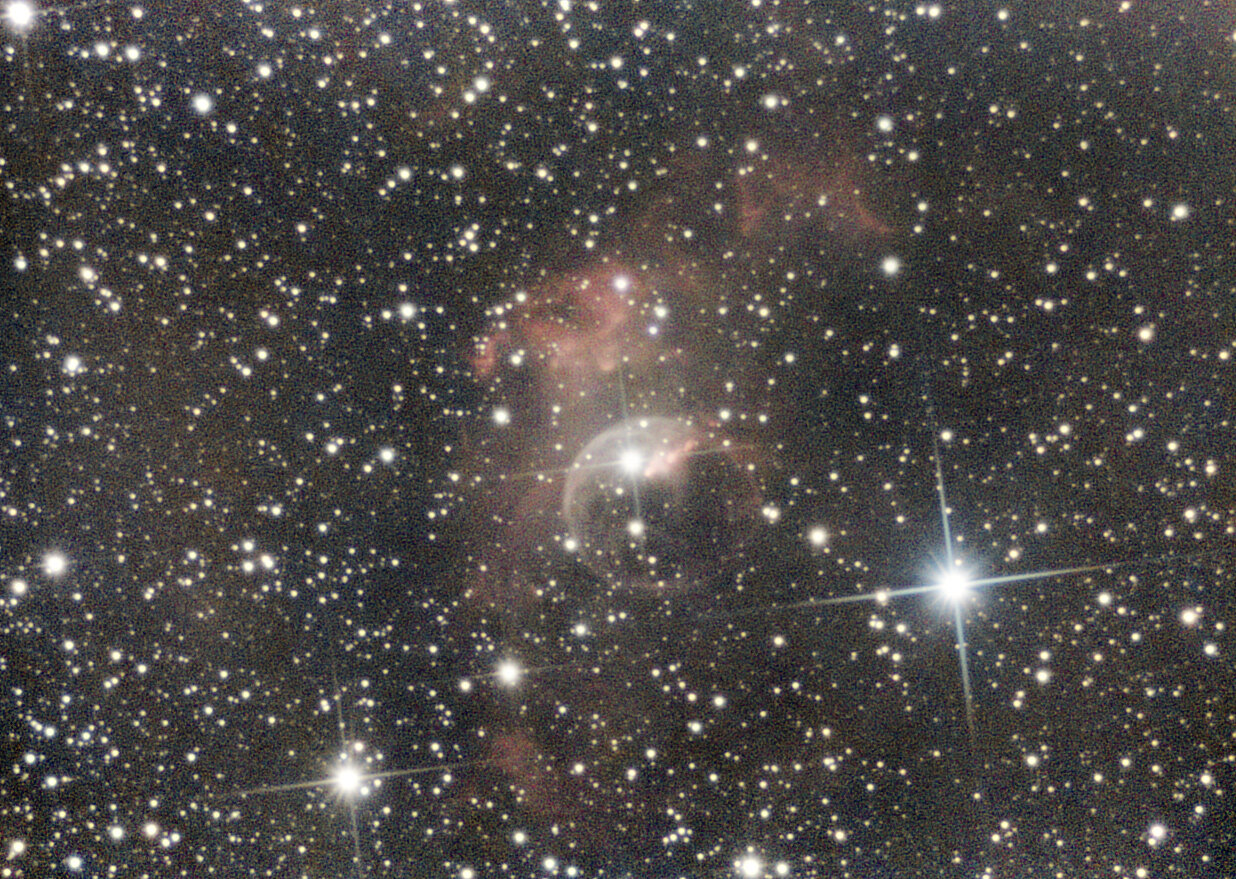

Et la Bulle NGC7635 :
1064017974_bulleSIRIL.jpg.119e7a258da1fe85b7512aa5ad533338.jpgJ
Je profiterai des prochaines nuits pour rajouter plusieurs heures de poses et ainsi gommer tout ce bruit ( il n'y a qu'un millier d'images sur chacune ).

jolies prises.
La bulle est ma prochaine en essai pose courtes, avec le même capteur, c'est encourageant ;)
le bleu c'est peut être une reflexion sur un des miroirs, une fuite de lumière quelque part?
