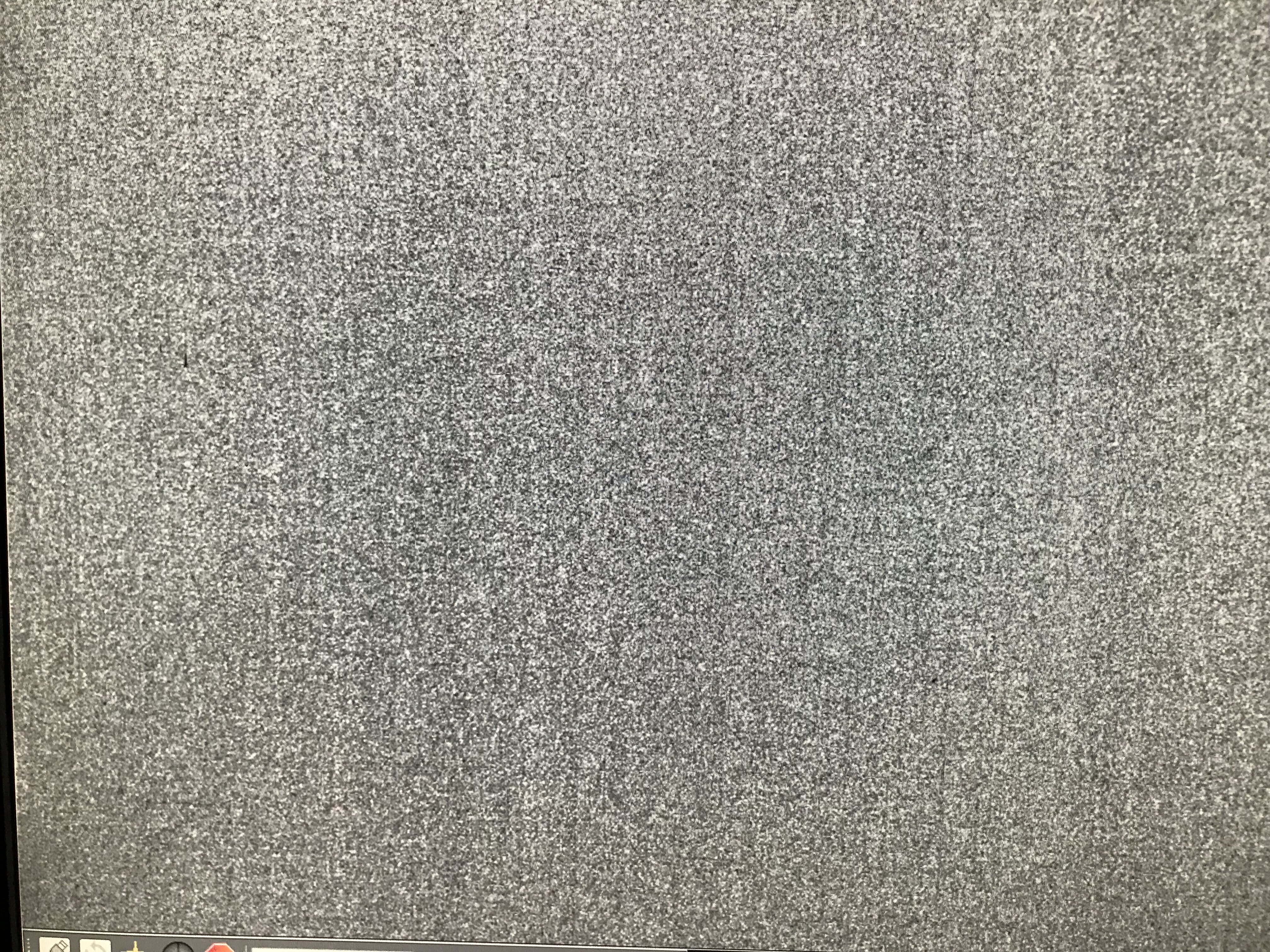

En achetant une lunette guide Kepler 50mm et une caméra ASI ZWO 120 mm mini j’espérais enchaîner les temps de pose de 5 min avec des étoiles aussi nettes qu’un tout petit point sur le fond noir de l’univers 😁
En fait il n’en est rien. Je galère depuis plusieurs jours pour installer et faire fonctionner mon système de guidage. Côté monture et commande ça a l’air de coller. C’est plutôt côté de l’acquisition d’images de bonne qualité et donc de guidage que ça coince. 😬
En gros, j’ai de la neige
Quelques soit les réglages j’obtiens ce résultat plus ou moins foncé. La détection automatique d’étoile trouve bien quelques étoiles mais apparaît quelques secondes plus tard le message « étoilé perdue ».
Ce qui m’interpelle c’est qu’avec AsiCap et SharpCap et des réglages identiques (certes plus limités sur PDH 2G) j’obtiens un beau ciel noir étoilé 🤨
Pouvez vous m’aider svp ?
Merci d’avance 🙏

Il nous faudrait les réglages que tu as mis.
peut être les temps de pose et le gain pas adaptés?
la map est bien faite sur ta lunette?
il y a 57 minutes, 6ri.l a dit :
Je pense que ma MAP est bonne car j’ai un rendu correcte du ciel étoilé avec AsiCap et SharpCap.
J’ai fait mes darks, renseigner la focale et le diamètre de ma caméra guide. J’ai essayé un peu tous les réglages, en variant les temps d’exposition et les gammas. J’ai diminué le turbo USB à 40.
Par contre, la clef à molette à côté de la barre des gammas est grisé ... je pense que ma caméra ne permet pas plus de réglages.
c'est peut être au niveau de la selection de la camera, à la connexion, tu as selectionné la bonne?
sinon je ne vois pas.
il y a 4 minutes, 6ri.l a dit :
Il y a 3 possibilités pour Asi quand on choisit la caméra : Asi Ascom 1, Asi Ascom 2 et Asi Zwo 120mm. J'ai essayé avec les 3, il trouve la caméra, mais l'image est toujours enneigée :(
