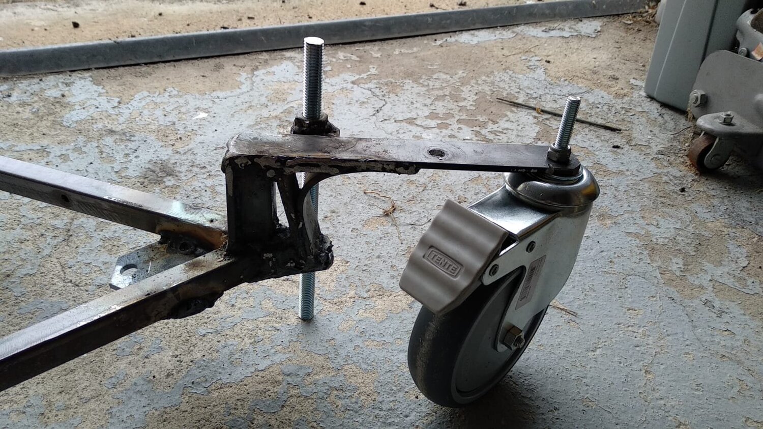

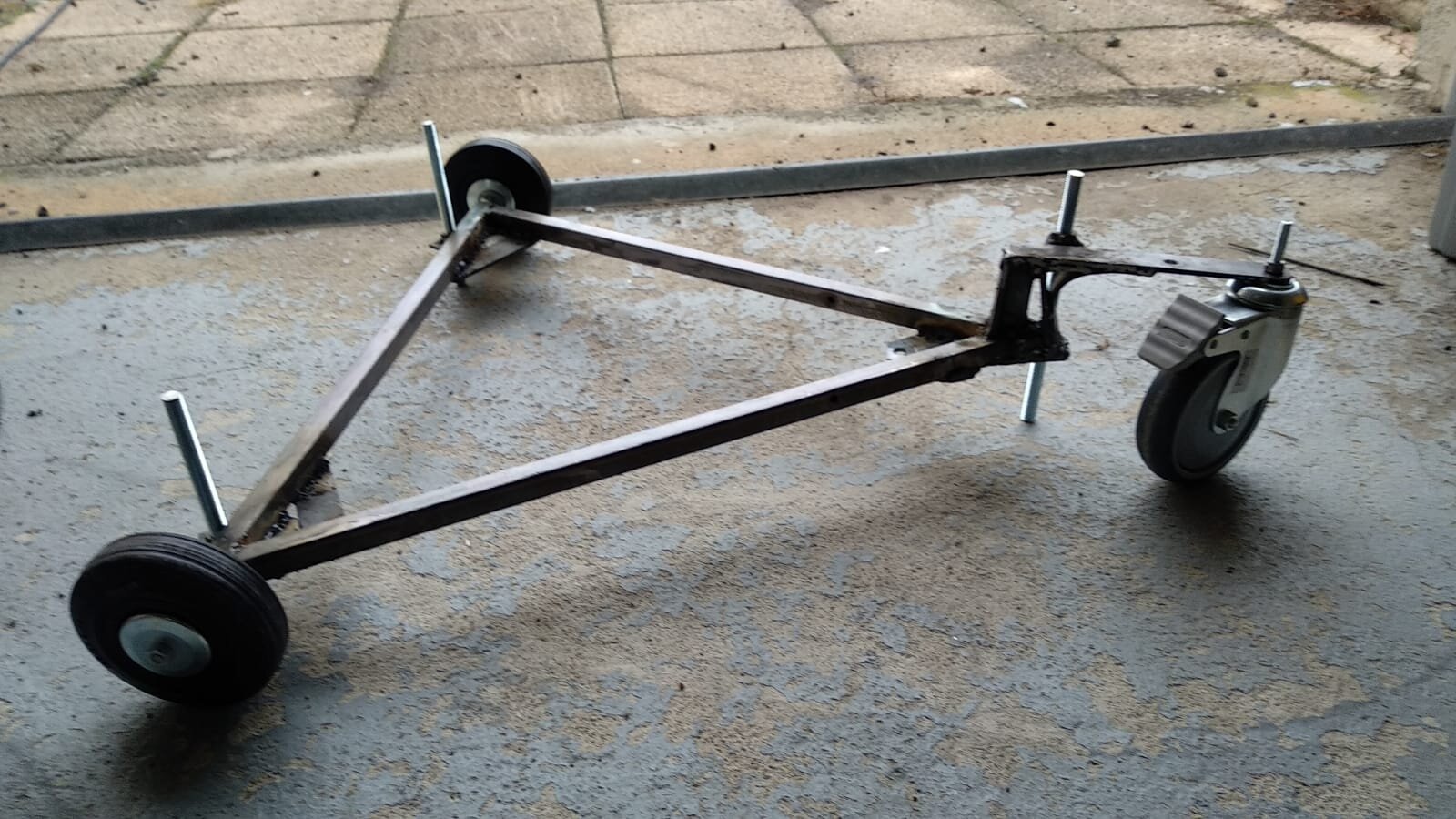

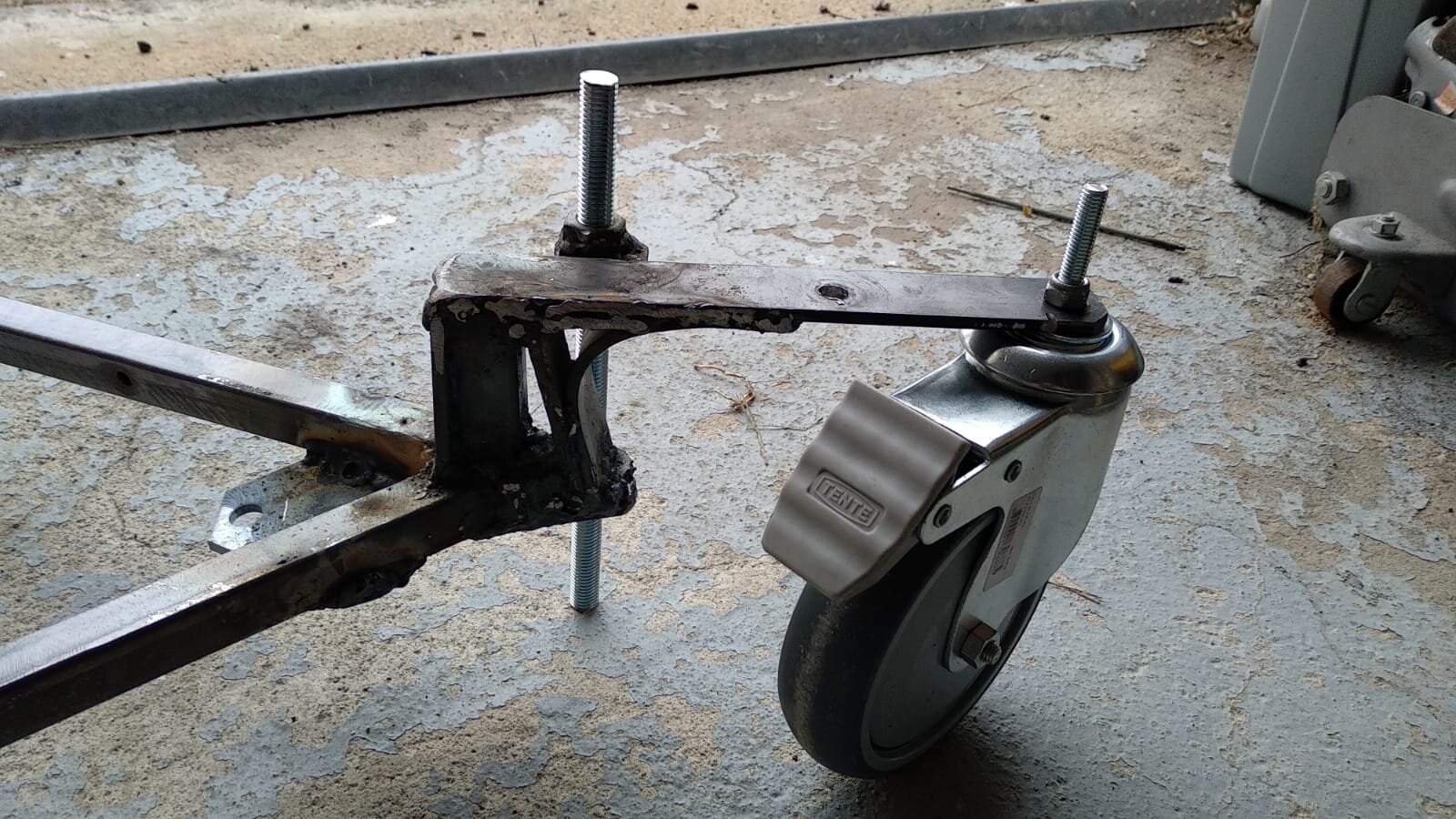

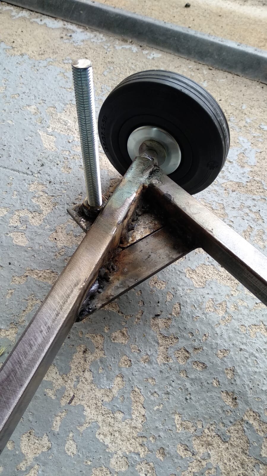

Voici ma réalisation ( je me suis inspiré du chariot SW à 450 € 😉)CHARIOT SW
Prix environ 50€
  • 65Cm de tube acier 15mm (x3)
  • un axe en tige filetée de 12 de 75 CM
  • 2 roues pleines de 20cm
  • 1 roue mobile de 20cm
  • 15Cm x 3 de tige filetée de 12
  • Des écrous de 12 et 10
  • Du fer plat
Un peu de soudure à l'arc , un peu de temps
J'éditerai ce post au fur et à mesure
1560320110_WhatsAppImage2020-12-12at12_45_25.thumb.jpeg.d39e09949b7fe576502db13fab9d98ae.jpeg

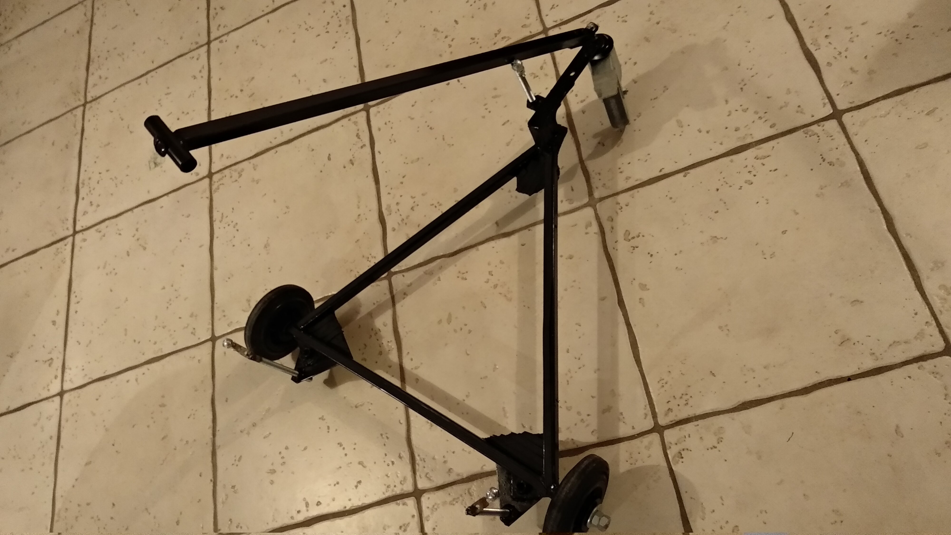

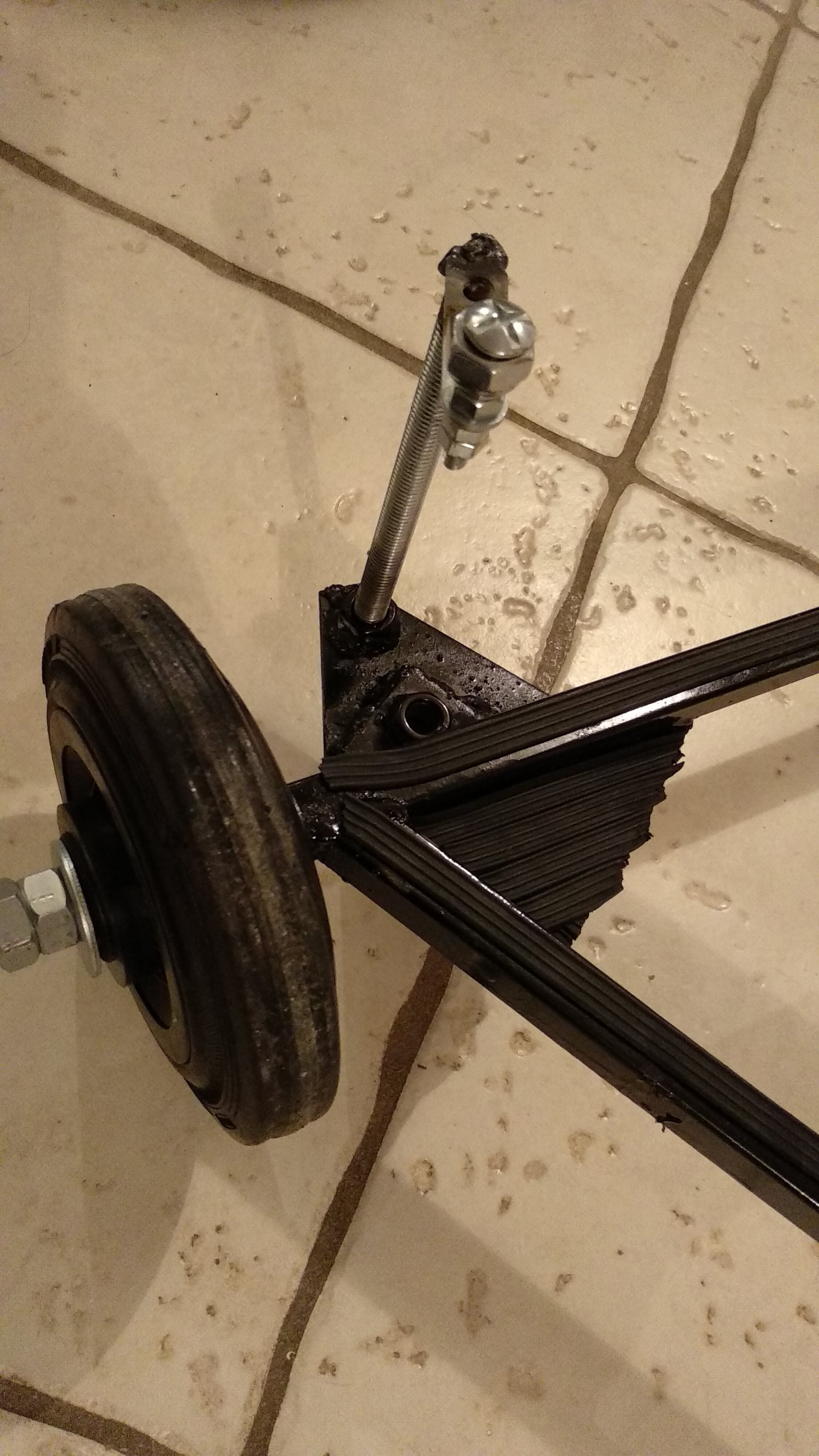

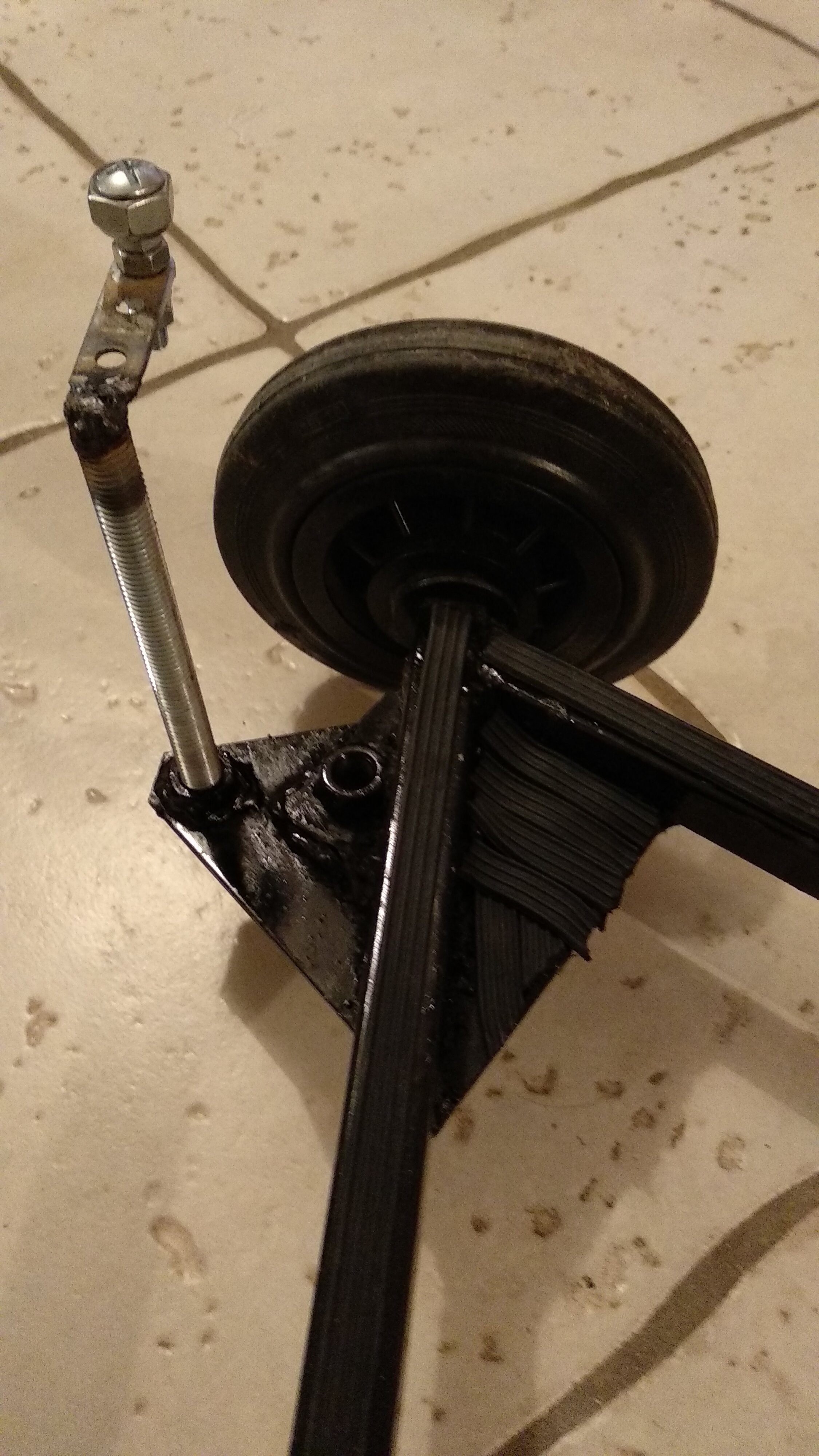

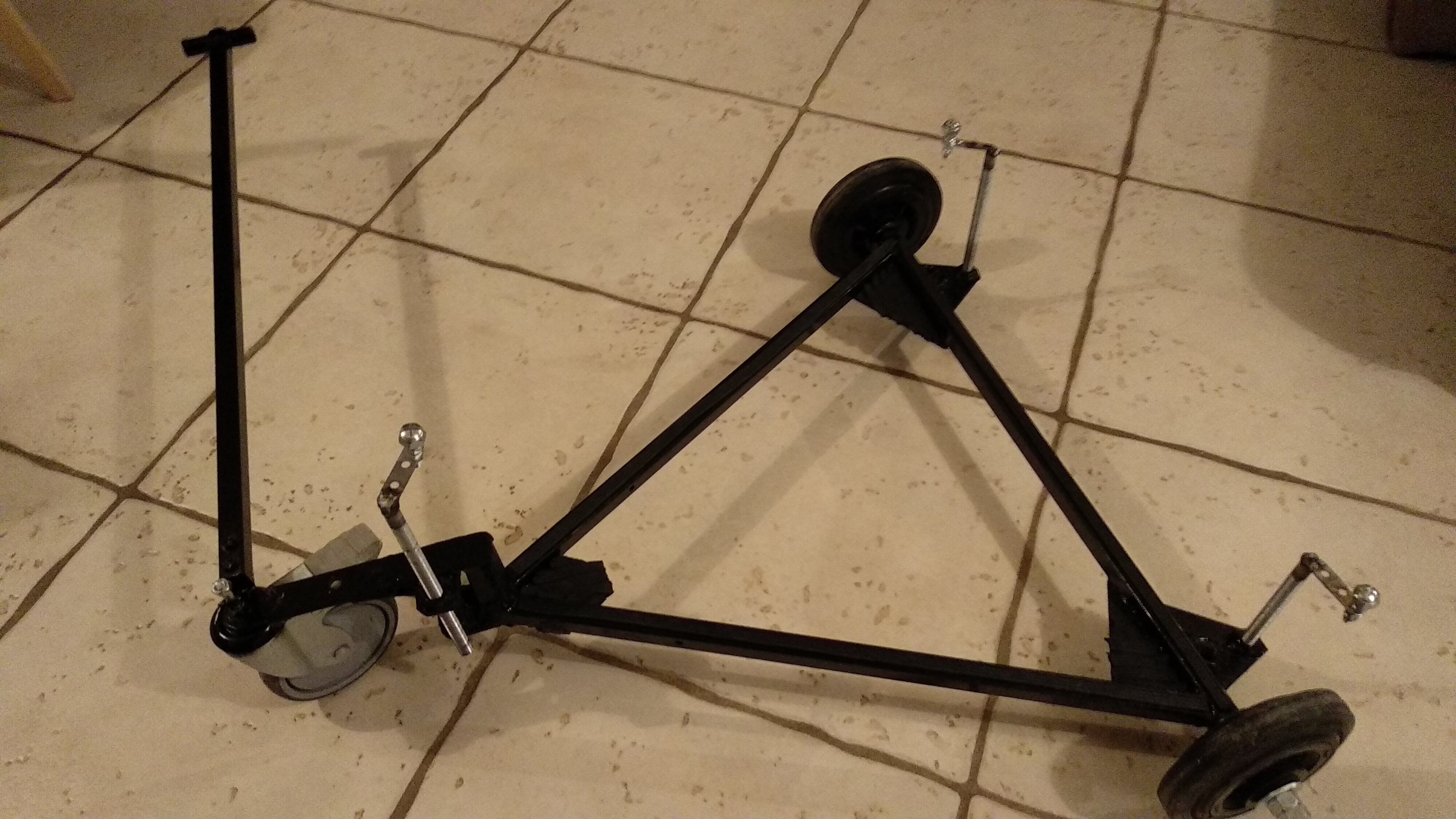

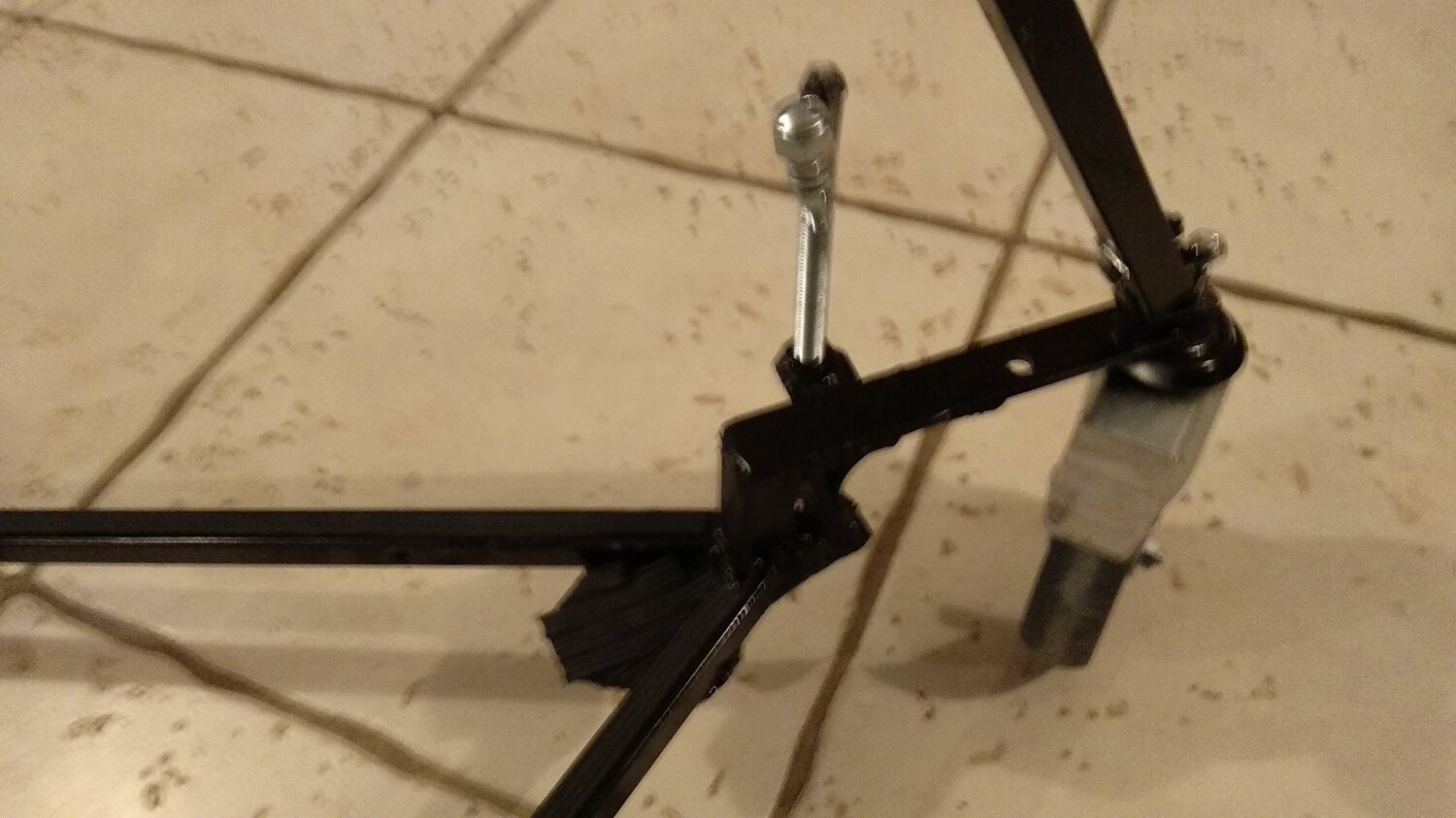

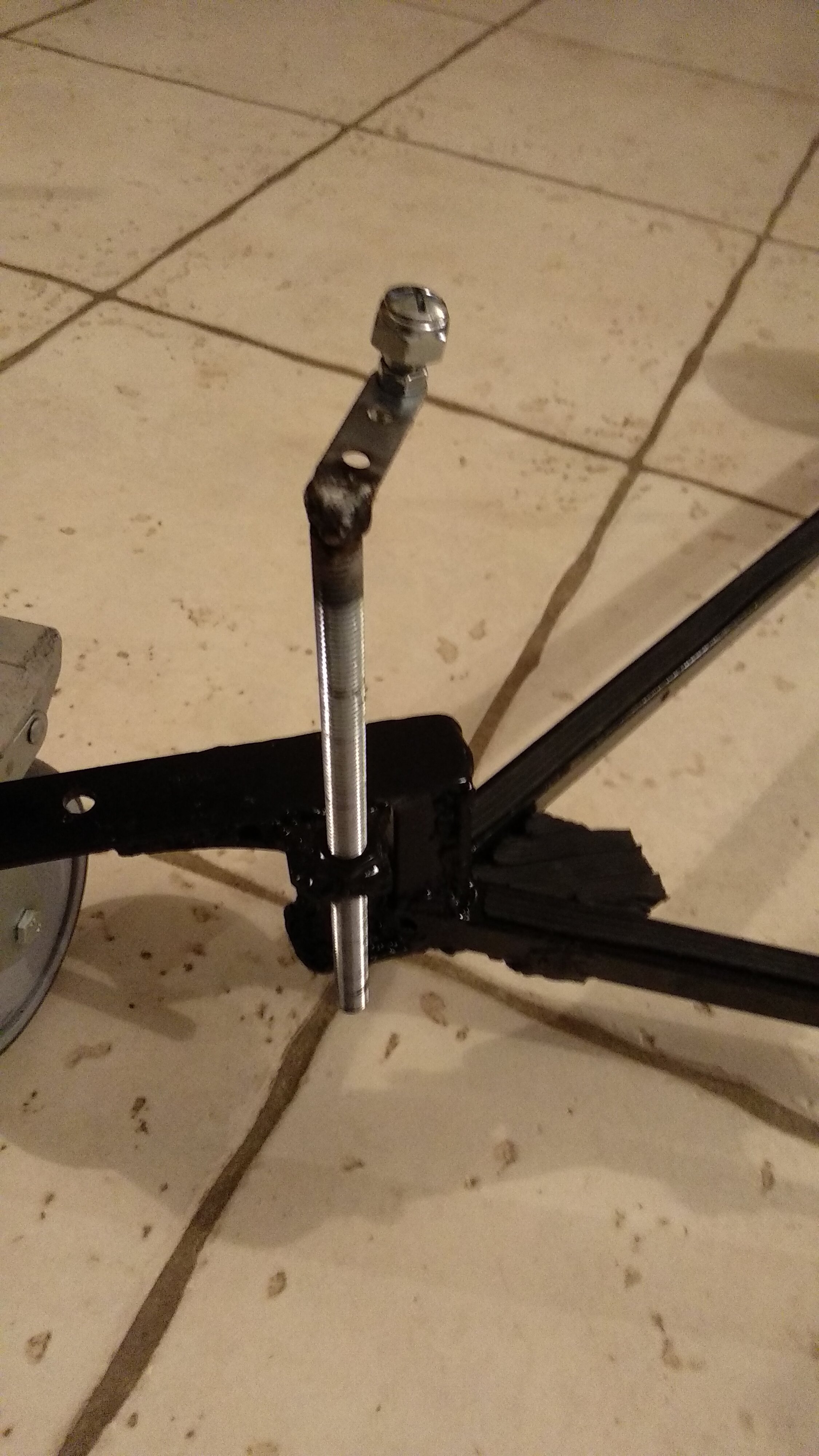

2ème semaine de travail .
Il est presque fini
reste à trouver des petit pieds articules pour mettre sur les trois tiges filetées de mise à niveau
IMG_20201213_175156.thumb.jpg.21197e3b5b583fc8697e1cf034c4b0bd.jpgIMG_20201213_175203.thumb.jpg.f9d08f6646482918adccdf5e70e32153.jpg
