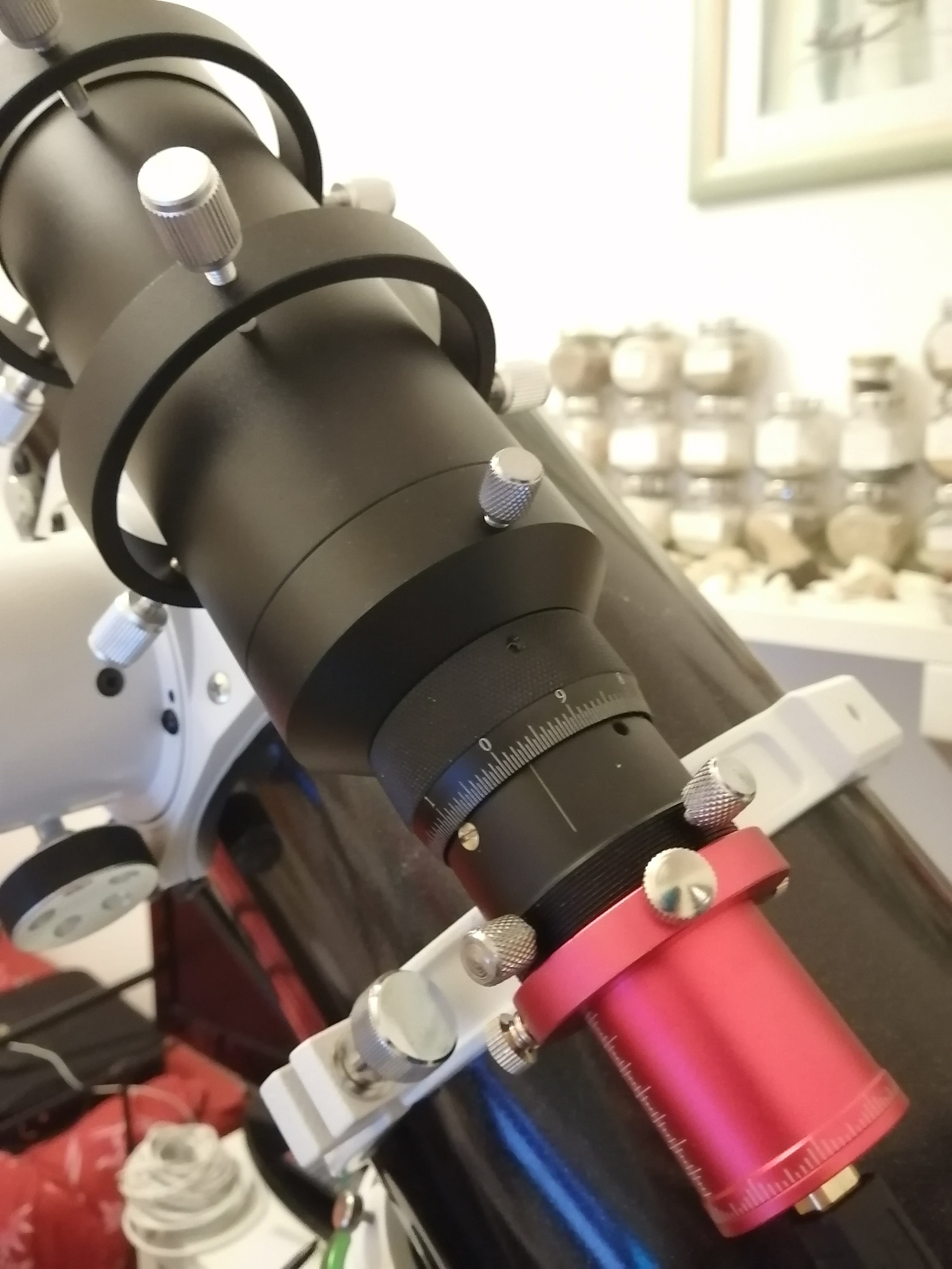

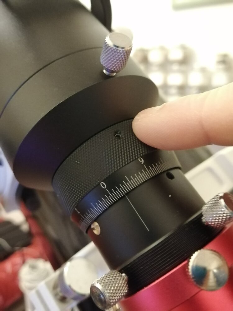

Bonsoir à tous et à toutes, je sollicite votre aide concernant mon récent achat, à savoir un svbony 60 mm qui me servira de nouvelle lunette guide, en remplacement de l'initiale du skywatcher 150/750 que je possède. Ma question est surement très bête mais je préfère la poser que tout casser. Il y a sur cette lunete une molette de reglage qui apparemment se tourne sauf que chez moi c'est fixe avec un léger jeu. j'ai desserrer les freins mais rien n'y fait...:( d'ou la question comment faire. j'ai remarquer trois trous de clés mais dans le pack fournit la clé ne correspond pas...est ce bien cela que je dois desserer afin de liberer la bague ou il y a une autre manip à faire ?
Je vous joint 3 captures pour illustrer mes propos.
Merci de vos aides !

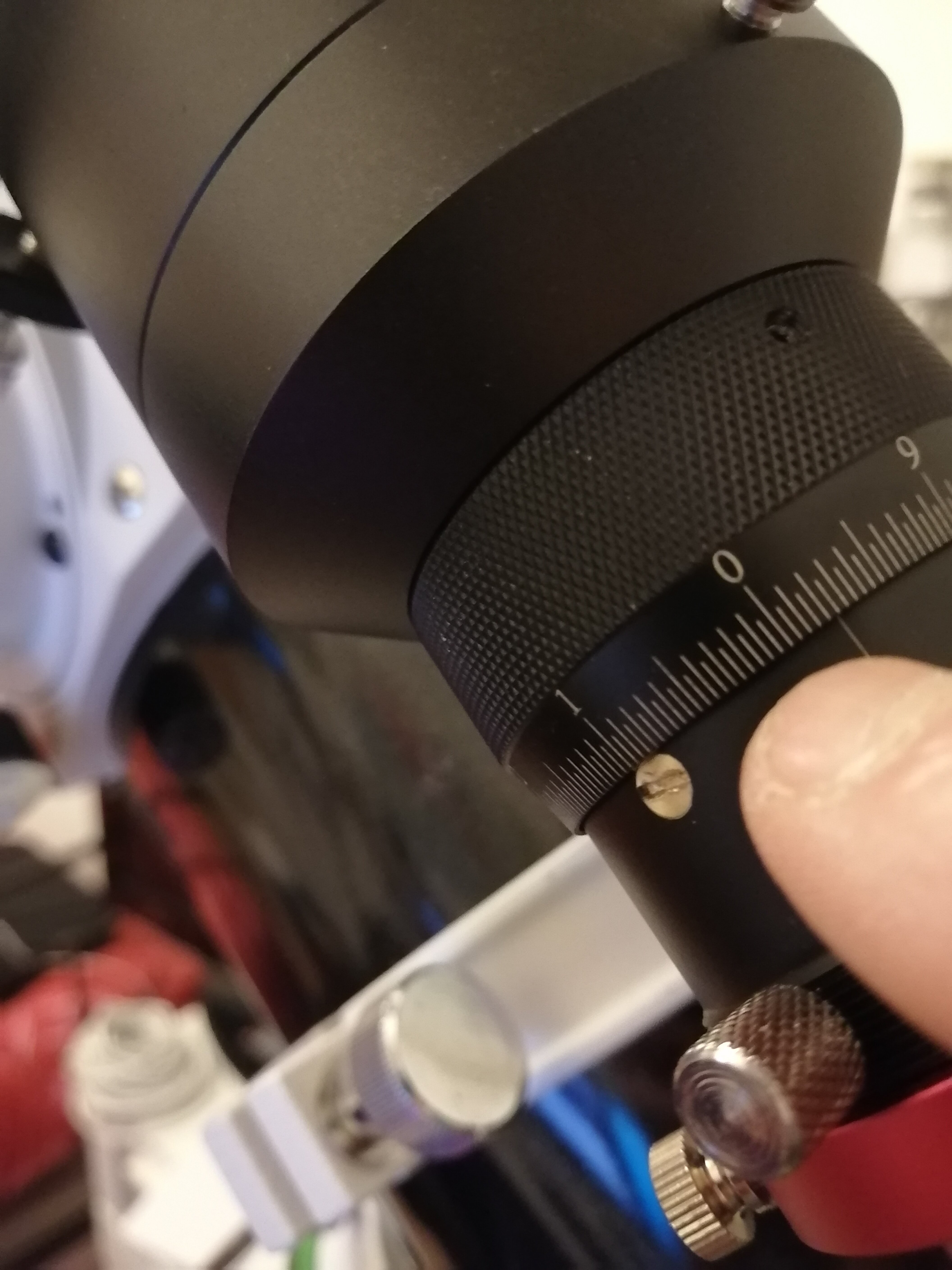

je confirme qu'il n'y a rien à desserrer en dehors de la vis de blocage , celle du dessus sur la 3eme photo ( la vis molletée ) .
Une fois desserrée , tu peux régler la translation de l'ensemble porte-oculaire , et ensuite la grosse bague moletée permet un réglage fin par rotation .
