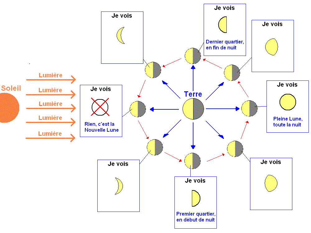

Je me demande pourquoi les phases de la Lune nous indiquent la position de la Lune par rapport à la Terre et au Soleil?

Pour les phases de la lune, sur ce schéma trouvé sur internet, ça semble comprehensible:
la forme vue de la lune depuis la terre permet bien de savoir où elle se situe par rapport à la terre et au soleil.
