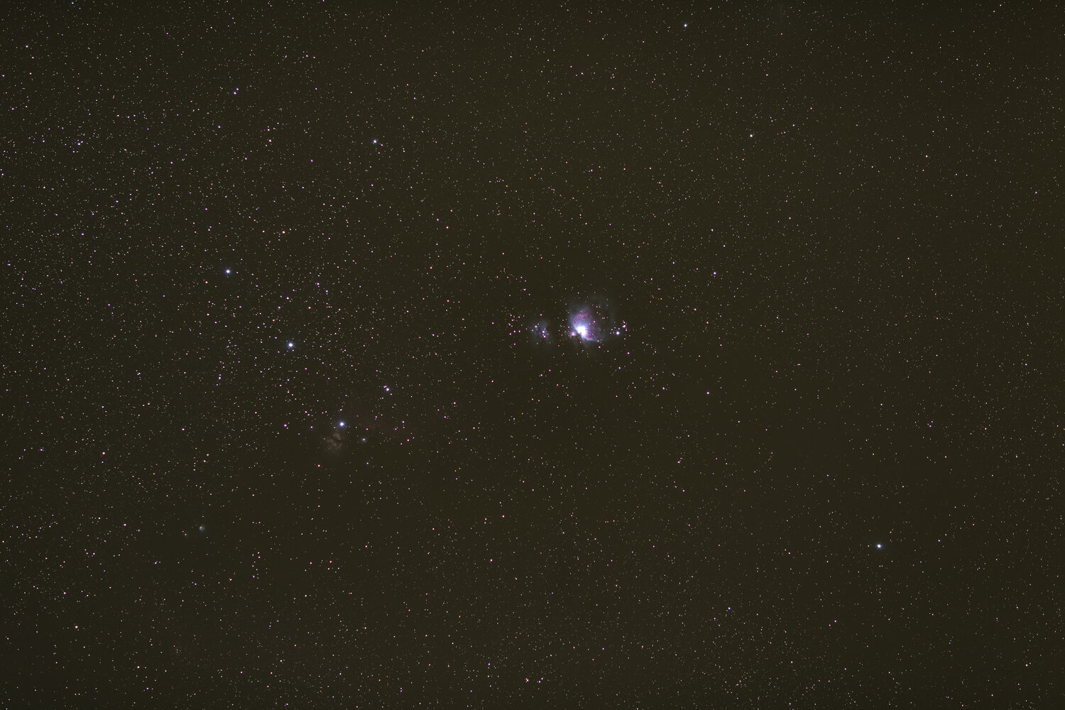

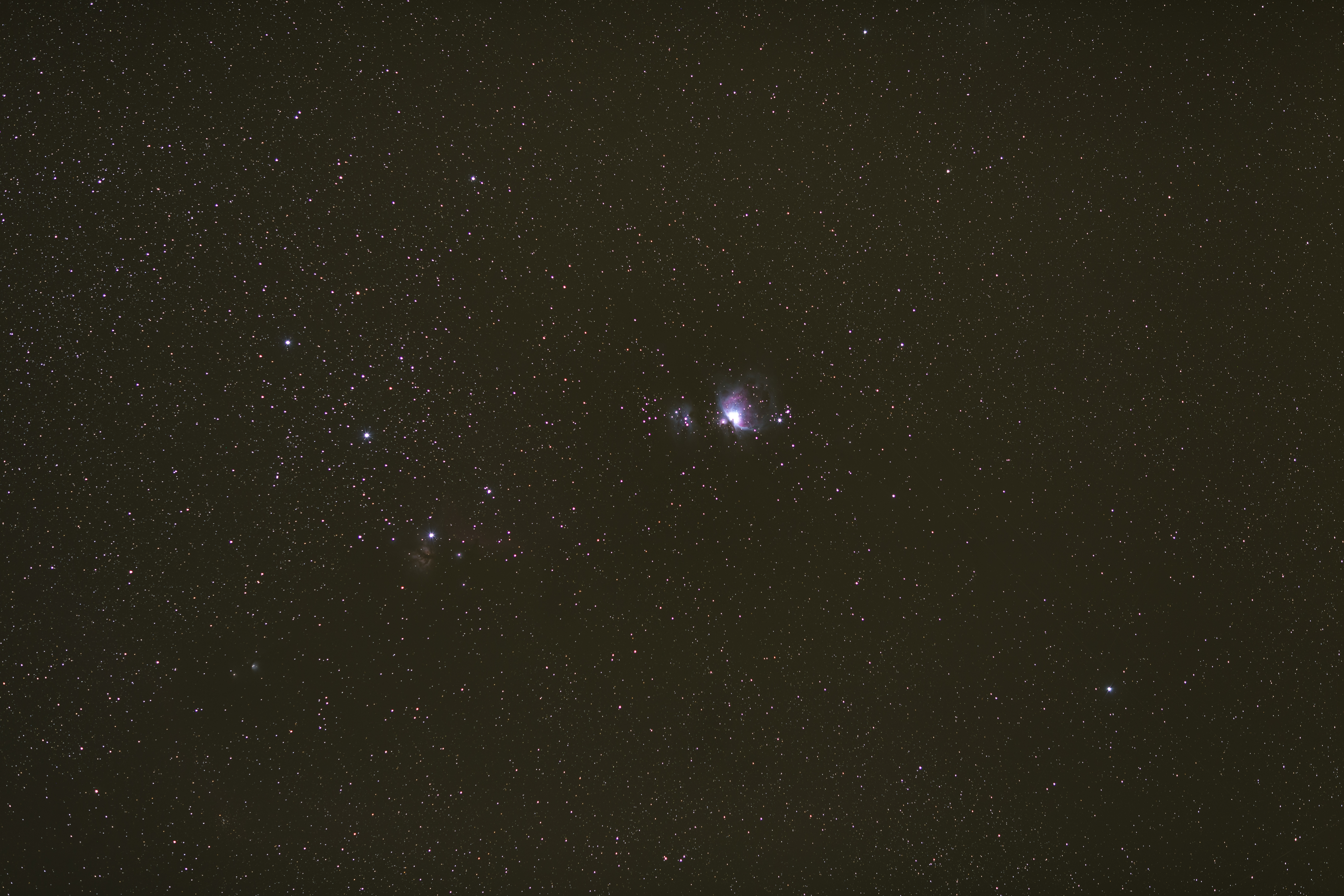

Je joins ce que donne Orion 100ISO 10 minutes de pose. Prise de vue avec un déclencheur distant après relevé du miroir de l'appareil photo. Appareil non défiltré. Traitement très léger dans Lightroom pour accentuer le contraste et diminuer la luminosité. Pas toucher aux couleurs. C'est tout. Le but n'était pas de viser le poster !
Edit : La full (suite message de Ryo)

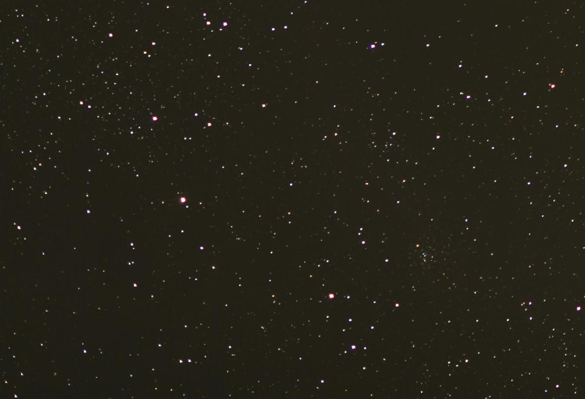

Voici un crop de la nébuleuse
et un crop d'un coin
Les questions à présent sur cette image :
Q1 : que pensez-vous de la qualité du suivi ? que pensez-vous de la mise au point (masque bathinov en acrylique commandé par ailleurs) ? Si ce n'est pas satisfaisant, que dois-je faire pour améliorer ?
Q2 : j'ai l'impression de voir un chromatisme important. Et vous ? Cela est dû à la durée d'exposition ?

Il faut mettre les full c'est mieux

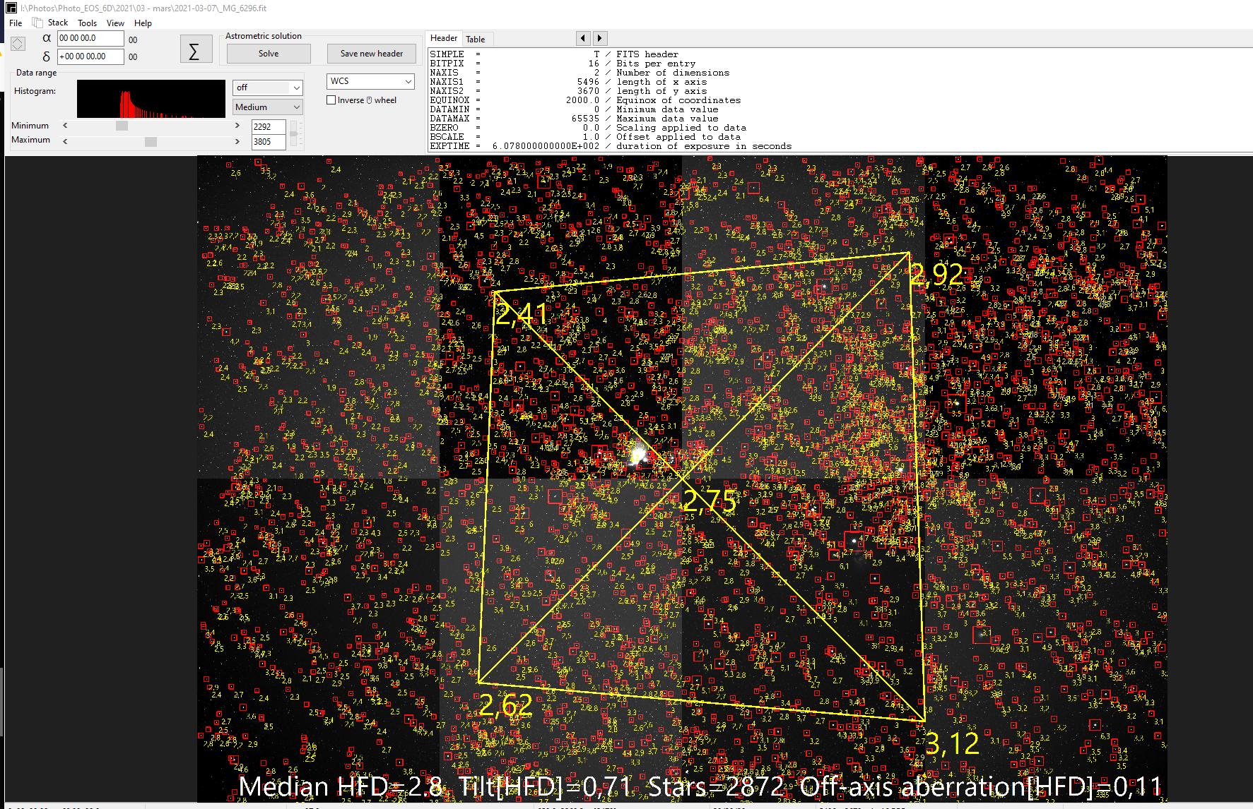

Voici ce que j'obtiens avec ASTAP. C'est bien ou pas ?

l'image est de petite taille c'est ca que je voulais dire pour la full 5496 x 3670
il est difficile de se prononcer sur une images réduite je pense
les coins sont pas trop mal on dirait :)
pour Siril tu peut regarder la finesse de tes Etoiles

Désolé d'insister, mais je ne comprends pas pour la full 5496 x 3670. C'est une image que j'ai uploadée dans Constellia et dont j'ai mis le lien ensuite. Je pensais qu'il fallait faire comme ça. Elle n'a pas été recadrée ou redimensionnée.
[Édition : il semble en fait que je n'ai pas mis la bonne image dans le premier post, mais bel et bien un crop.]
La voici insérée directement :
[Edit : image supprimée et la full est dorénavant directement insérée dans le premier post]

Tu as les hautes lumière Saturer des Etoiles du au traitement certainement

non, a ton objectif.

Est-ce tu penses que le suivi est correct pour une photo de 10 minutes ? Dans l'optique de commencer par faire des photos avec des objectifs avant de basculer vers une lunette (sans doute, mais la décision n'est pas prise), est-ce que c'est suffisant sans avoir besoin de guidage ?

Pour savoir si ton suivi est bon il faut que tu regarde une brute. Si les étoiles sont rondes alors c'est bon.
