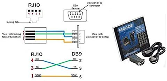

Pour le guidage avec la LXD 75 il te faut un câble à connecter sur la raquette avec une RJ 4, 5 ou 6(?), avec un connecteur série USB à l'autre bout sur le PC.
Je me souviens que je me l'étais fabriqué à l'époque.

j'ai copié l'information sur le site de PA. par contre je ne trouve pas le câble, leur lien est mort.
je vais essayer e trouver un schéma et de le fabriquer. j'ai une  SyncGuider II, si j'arrive à la connecter ce serait super.

Concernant le câble, si j'ai bien compris les docs trouvées grâce à vos conseils, il faudrait faire un câble avec une prise RJ11 (6 fils) coté ST4
et une prise RJ10 (4 fils) coté Autostar. Au milieu du câble il faut insérer une petite électronique qui convertit le protocole ST4 en RS 232.
L'aspect SDB9 saute, si on veux passer par un ordi il faut une prise USB à la sortie de l’électronique.
En restant RJ11 - RJ10 on devrait pouvoir utiliser directement la SyncGuider II qui est autonome (pas besoin de pc intermédiaire) pour l'autoguidage.
A vérifier quand même .....

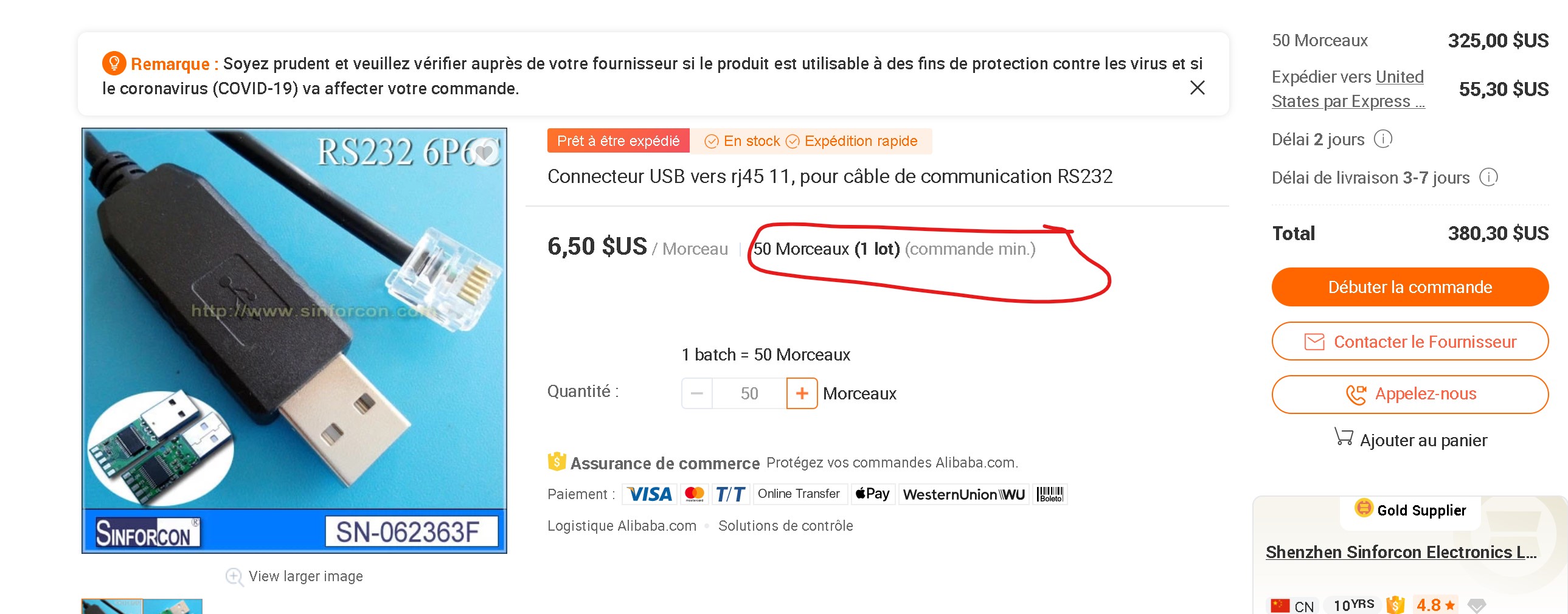

Pour le complément en USB, ce n'est pas un câble simple. C'est une petite carte avec une sortie USB. Autant acheté chez Ali le câble tout fait vu le prix 5.37€.  25€ en magasin en France, d'un produit qui vient de là-bas ! Qu'est-ce qui justifie la multiplication par près de 5 ?
pour ce type d'équipement, tu peux regarder sur des magasins tel Gotronic.fr , Semageek.fr, voir RS.fr ou Farnel (un peu plus cher) etc...,
qui font du matos robotique, Arduino and Co, et tu les a à quelques € en France.
Ce qui me gène c'est la conversion de protocole qui est faite par les drivers Meade (pilote de la raquette autostar) et ASCOM.
je suis pas sur que régler le problème hard seulement suffise. Le soucis reste l'accès à la documentation.
