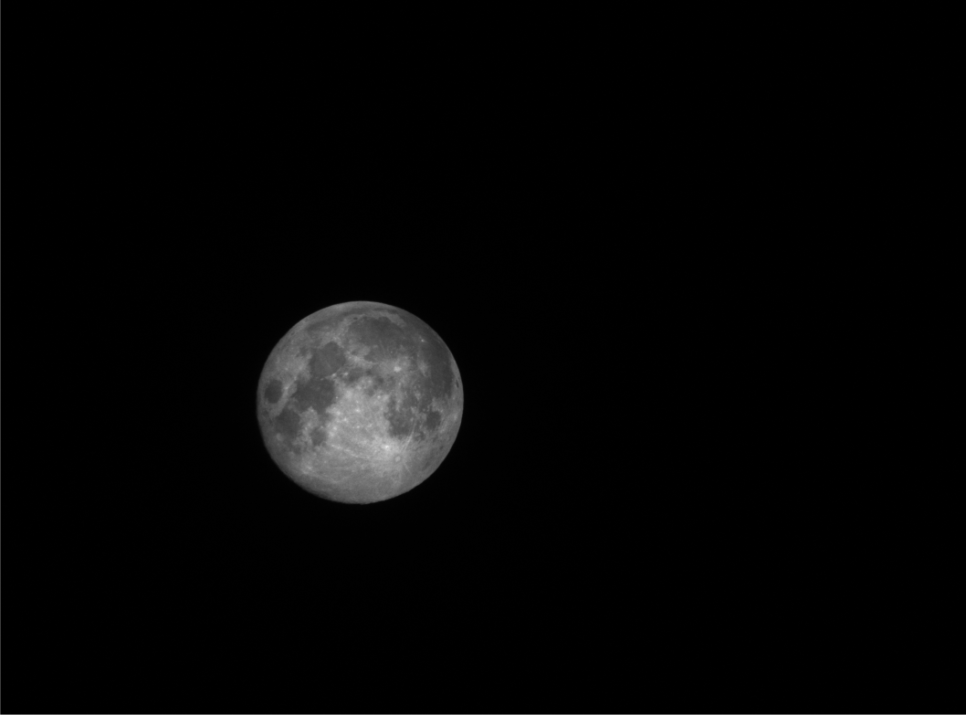

J'ai donc essayé d'appliquer la procédure sur des clichés de la lune entière (je n'ai pas encore essayé de faire des mosaïques) comme celui-ci

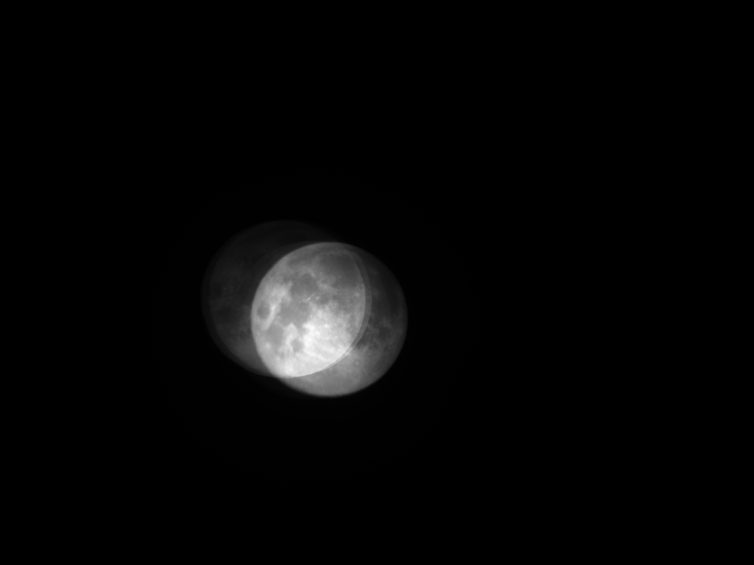

Une fois les images RAW obtenues (une dizaine), je les charge dans Siril, et applique le dématriçage pour récupérer les canaux RVB. Puis je sélectionne la Lune entière pour effectuer l'alignement (par motif de l'image - disque entier), et enfin je tente l'empilement par somme, et voici le résultat.
On dirait que c'est l'alignement qui fonctionne mal, mais je suis un peu perdu : est-ce qu'il me faut plus de clichés, est-ce le suivi qui pose problème, autre ?
Merci d'avance pour votre aide ! :D
Tes photo doivent etre prise dans un temps court pour ne pas avoir la rotation dans le champ la ca doit marcher en faisant un tres gros carrée de sélection englobant sont déplacement sur le capteur
tu peux essaye pipp en recentrant et asi3 au cas
bon test
Autant Siril est un must en ciel profond, autant ce n'est pas l'outils le plus adapté pour le planétaire/lunaire. On utilisera plutôt des outils comme PIPP, Autostakkert et Registax pour ça.  (Je crois qu'il y a aussi AstroSurface mais je ne le connais pas encore)
