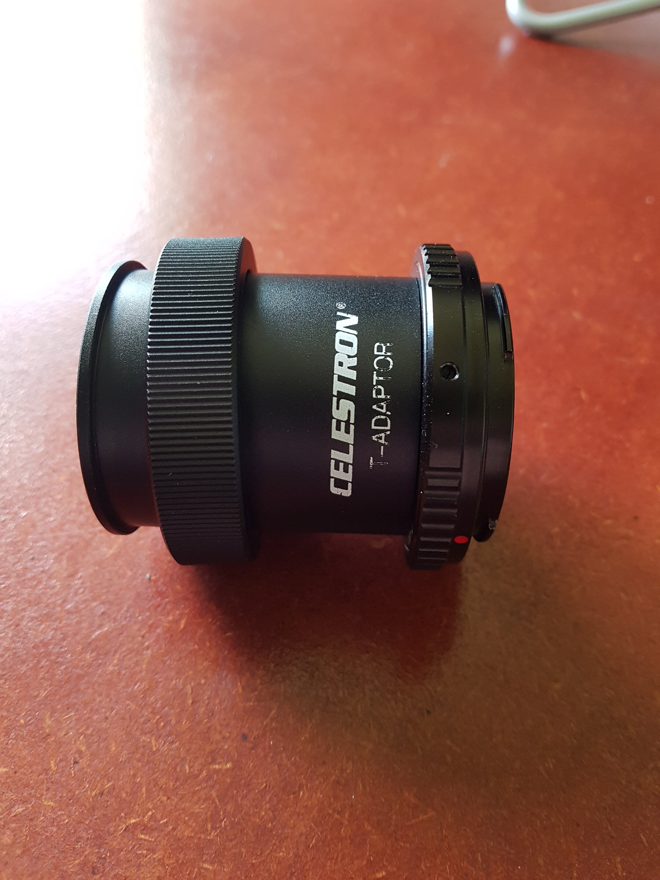

J'ai un SCT C8 Célestron sur AVX avec guidage.
J'ai un nikon D5300 et j'ai acquis ce réducteur  de focale dont j'ai du mal à comprendre comment on l'utilise:
https://www.pierro-astro.com/materiel-astronomique/accessoires-astronomie/accessoires-sct/réducteur-de-focale-0,63x-pour-schmidt-cassegrain-c1191-célestron_detail
en particulier avec les recommandations de PierroAstro, je ne sais pas trop ce qu'il faut que j'ajoute ou non.
J'ai une bague nikon et un tube T adaptateur le tout faisant 63mm.
Est ce que je peux mettre directement mon nikon et sa bague ao foyer (sans rien d'autres)?
Est ce qu'il faut que je rajoute le réducteur de focale (j'ai compris son utilité mais juste pour être exhaustif)?
Dois je rajouter le tube T Adapatator ou non ?
Dois rajouter ou non une rallonge ? Si je veux/dois suivre les conseils de Pierre Astro.

Re bonjour, est ce à dire que dans le cas a) je me contente de la bague mise en photo dans mon message de départ (Adaptator T Celestron) avec la connection nikon et l'APN ?

Pour avoir une idée du tirage de ta bague, il faut mesurer son épaisseur entre plans de pose (ce n'est pas son épaisseur totale !)
- en avant (coté lumière) c'est le plan sur lequel l'daptateur "bute" sur le tube du telescope quand il est vissé
- en arrière côté APN c'est le plan qui vient appuyer contre la partie plate de la baionnette du boitier (et pas le fond de la baionnette !!!)
Tu mesure cette épaisseur, à laquelle il faut ajouter le tirage du boitier (distance entre plan de la baionnette et capteur). Sur un reflex Nikon, c'est 46,5 mmm
Donc il faudrait que ta bague ( tube ammonge + bague NIkon tel que sur la photo) fasse à peu près 125 - 46,5  ~80 mm pour avoiur le bon tirage sauf erreur de ma part.

Bonjour, si je comprends bien au cul du C8:
- au foyer je mets l'adaptateur T (photo au début) - 50mm de tirage -, puis un tube allonge de 20 mmm, puis la bague nikon de 5mm de tirage, ce qui avec le tirage du nikon 45,5 mm donne 126,5 mm, soit le backfocus donné par le constructeur pour le C8 5in soit 127 mm.
- avec le réducteur , je mets la bague T de la photo - 50mm de tirage, la bague nikon de 5mm et le nikon avec ses 46,5 mm, soit 106 mm au total pour 106  mm annoncé par Celestron. J'ai un doute pour la bague T mais alors je ne sais pas comment avoir les 50mm manquant (des tubes allonges ?).
Ai je bien compris ?
