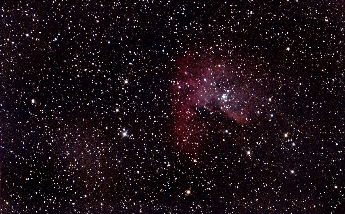

Hier, petite sortie vers chez moi pour me faire la main sur mon matériel. ça doit être la 2 ou 3e vraie sortie que je fais et j'en apprends à chaque fois !
J'ai donc fait une capture de la nébuleuse de Pacman, environ 1h de pose (50*64s), voici le résultat après avoir suivi le Tuto Siril et retraitement sous Photos également :
pacman-traitement-siril.tiff
Toute remarque est bonne à prendre !
Bon dimanche à tous

Eh ben c'est un très bon résultat pour seulement une 2eme ou 3eme sortie, et avec le matériel utilisé !
Un 200/1000 sur neq5 ce n'est vraiment pas l'idéal, surtout sans autoguidage, donc tu n'en es très très bien sorti, bravo, et qui plus est avec seulement une heure de pose.
Petits conseils our la prochaine sortie
- Réduire un peu le temps de pose. Avec une aussi longue focale il n'est pas évident d'avoir un suivi correct sans autoguidage. Ici tes étoiles sont allongées, ca révèle soit un suivi pas assez précis au regard du setup, soit un mauvais tri des brutes.
- Tu as une trace de satellites qui a resisté au sigma clipping, ca peut arriver quand on a pas assez de poses, mais là 50 elle aurait dû disparaitre, sauf si tu étais sur une trainée de plusieurs satellites et que cette trace est sur plusieurs photos. Dans ce cas u peux soit décider de l'effacer en post traitement, soit virer les photos qui ont cette traces.
- Ta nébuleuse est un peu masquée par les étoiles, c'est dommage. Tu peux essayer de faire une réduction d'toiles, ca la mettra nettement plus en valeur
- Attention à ne pas trop noircir ton FDC et ne pas trop saturer, tu fais monter le bruit
Encore une fois, ce ne sont que quelques pistes facilement ocrrigeables pour la prochaine, mais c'est déjà un très bon début je trouve :)
Tout à fait, en plus ce n'est même pas une neq5, juste EQ5 😅
En lisant les différents retours je me suis rendu compte que ça serait limite. Après tout le matériel est un cadeau donc je débute avec ça et je verrai pour changer la monture plus tard.
Je suis déjà équipé pour l'autoguidage (ASI120MC-s) mais lors de mes précédentes sorties, je n'y suis pas arrivé donc je me contente du suivi classique pour le moment.
Oui je l'ai vue cette trainée, je vais voir si je trouve quelque chose dans les brutes
Ah, je me suis dit pareil mais je ne sais pas comment faire. Siril permet de le faire ? Je vais chercher des tutos.

Comment ca ? Qu'est ce qui t'as posé problème ?
il y a 1 minute, Zeroth a dit :
Siril non, mais les logiciels de post traitement généralement oui, tu utilises lequel ? Photoshop ? Il y a un auto ici sur WA si c'est photoshop.
Affinity le permet aussi, Gimp et Pixinsight également... Ce n'est pas forcément évident au début

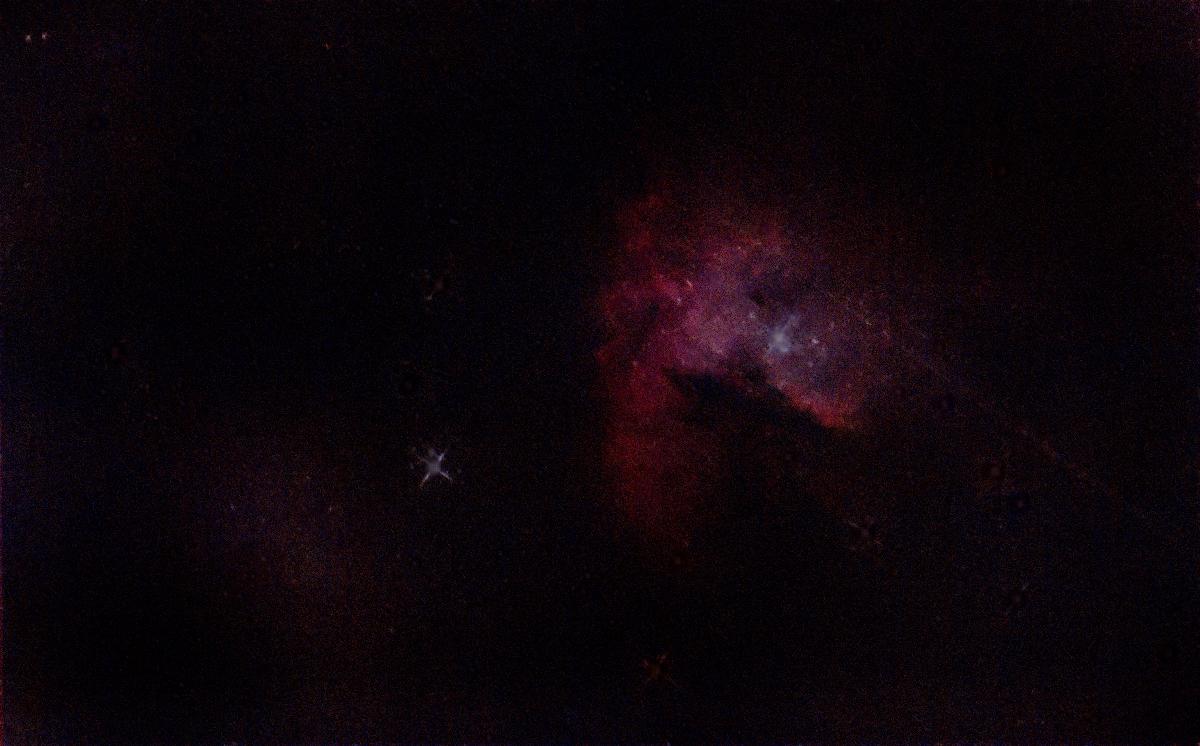

Voici un test avec Starnet++ lancé en ligne de commande, ça révèle pas mal de défauts 😅

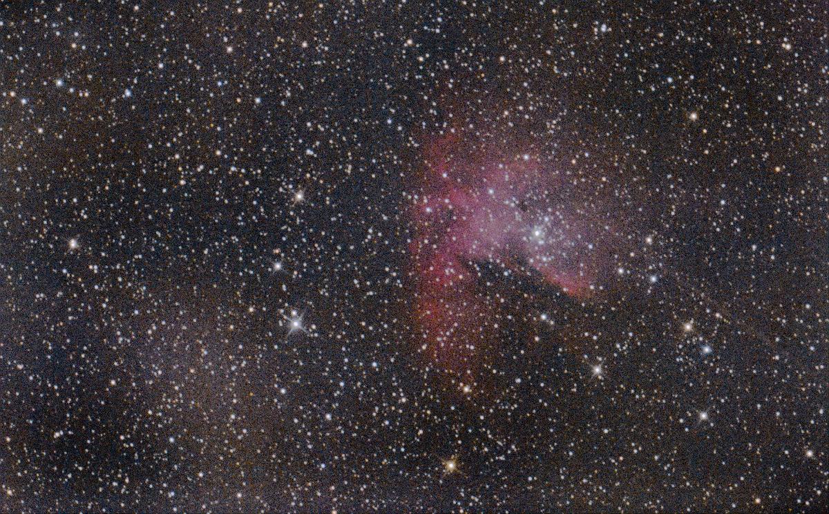

Nouveau traitement : j'ai retiré certaines brutes pas terribles et j'ai fait le traitement sous Gimp en suivant un tuto rapide
Je sais pas si c'est mieux ou pas 😅
