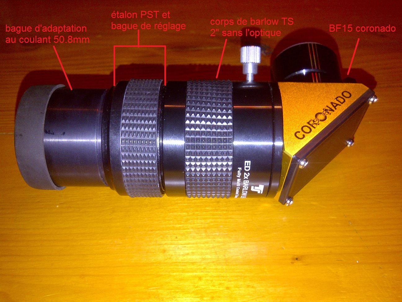

Bonjour à tous !
Cherchant à réaliser une modif PST en liant un BF15 et son renvoi coudé à l'étalon du PST, je ne trouve pas (ou cherche manifestement mal) l'accessoire qui sert d'interface entre les 2 : entrée en 1"1/4 et sortie en m50x1 femelle.

Pour la bague que je cherche il est souvent cité le corps d'une barlow 2" : sont-elles systématiquement en M50 (je n'ai pas de magasin astro à côté de chez moi pour creuser) ?

Merci Michel mais je cherche celle en amont du FP,  celle que tu cites je l'ai prise pour la connection du bloc BF+FP avec la lulu.
Il me faut la ref de la bague entre BF et FP, je crois que le corps de la big barlow 2" de chez TS correspond (je leur ai demandé). 🙂

Non tu cherches celle en aval du FP alors :) Celle en amont du FP c'est bien celle que je t'ai donnée.
Voici ce que tu cherches pour monter en aval : c'est une barlow TS 2" ED :
Merci Michel, c'est bien ça !
Je cherchais une bague seule mais manifestement ce n'est pas prévu, plus qu'à commander, encore merci !
