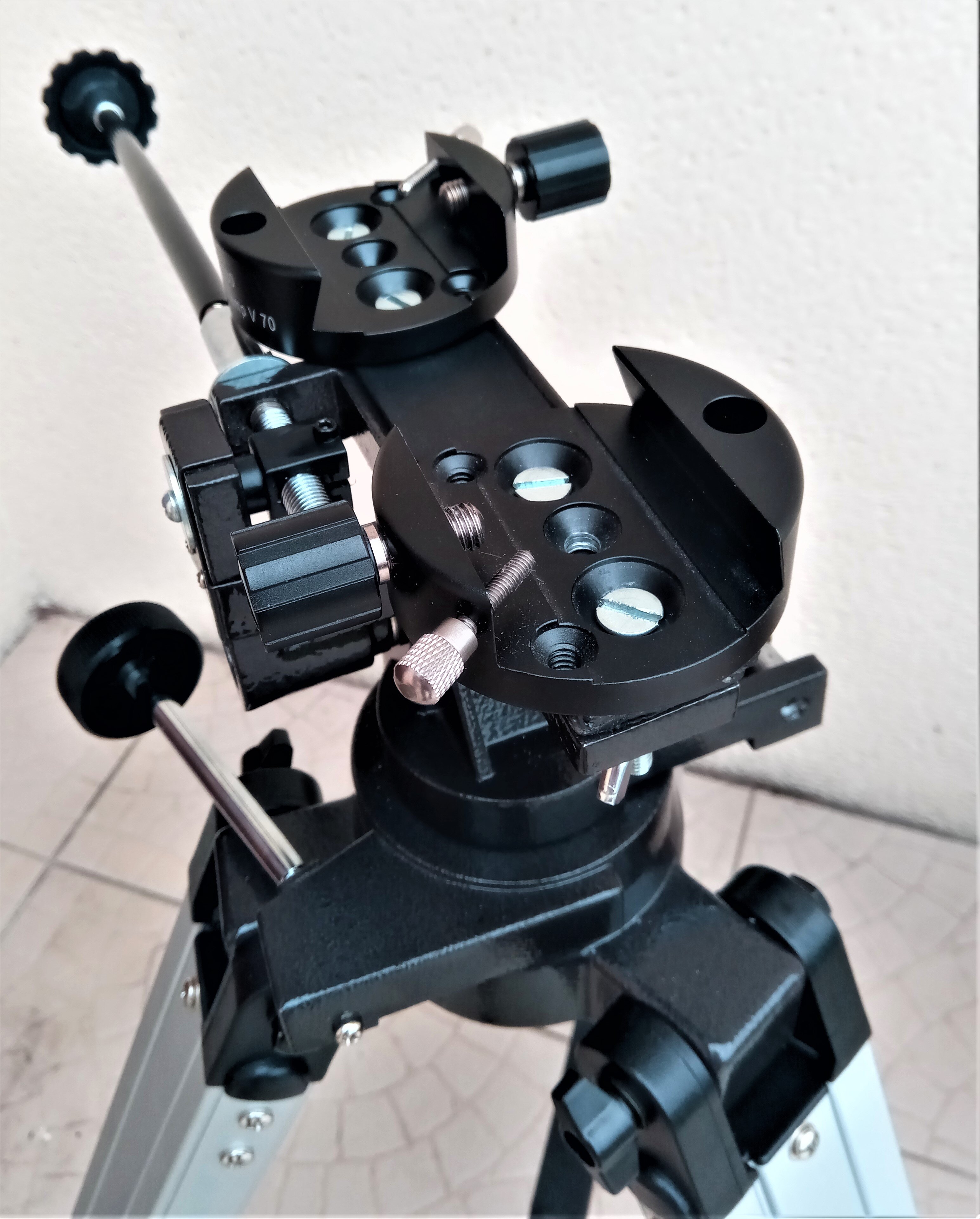

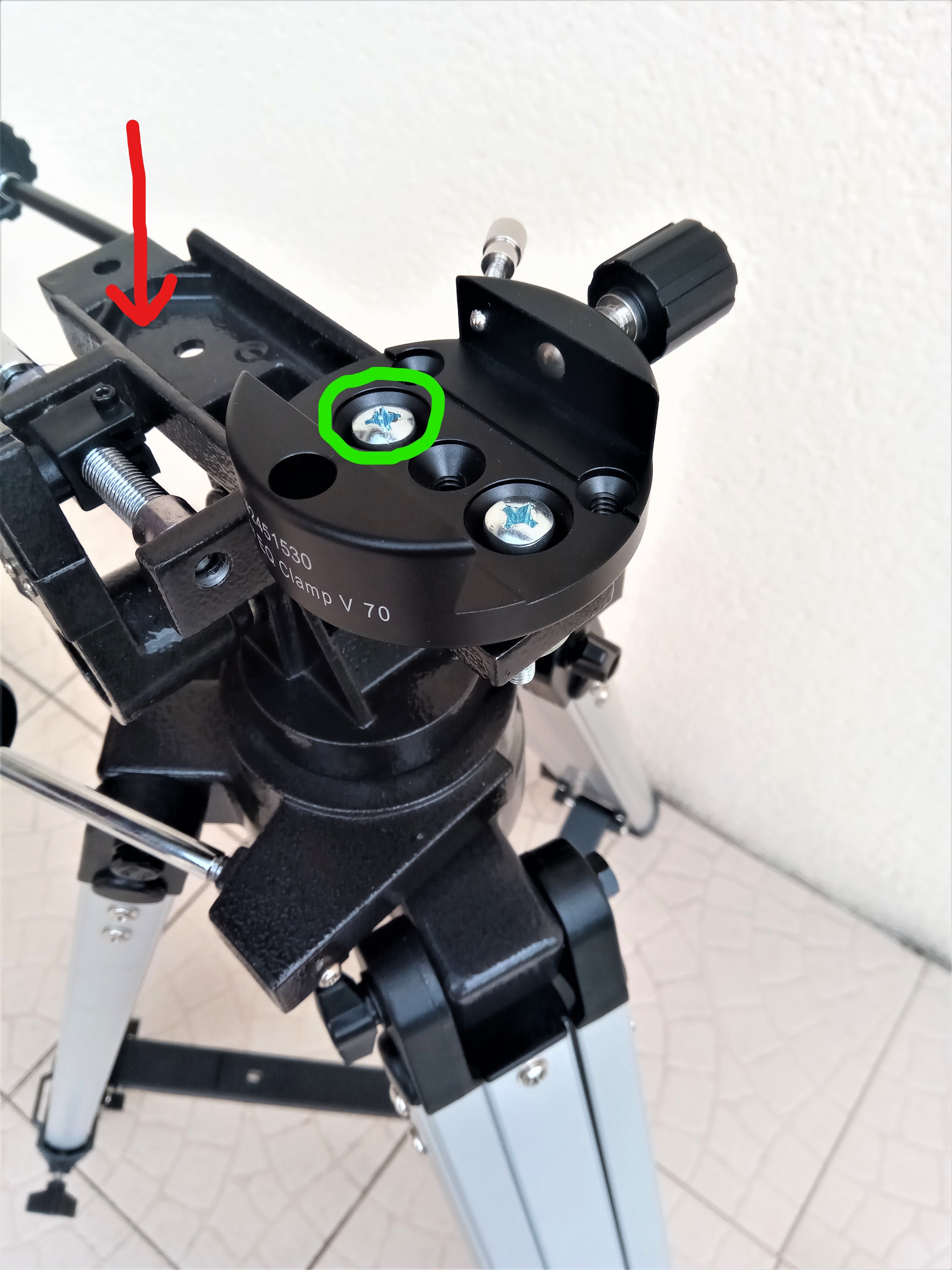

ce post s'inscrit dans le prolongement de celui de PierreH intitulé :"Modification d'un AZ3 pour fixation par queue d'aronde (ex d'un MAK127)" qui date de...2009.
11 plus tard voici le témoignage que ça fonctionne. 1121713262_AZ31.thumb.jpg.80b7c4c811415f15ae57a7425279494e.jpg

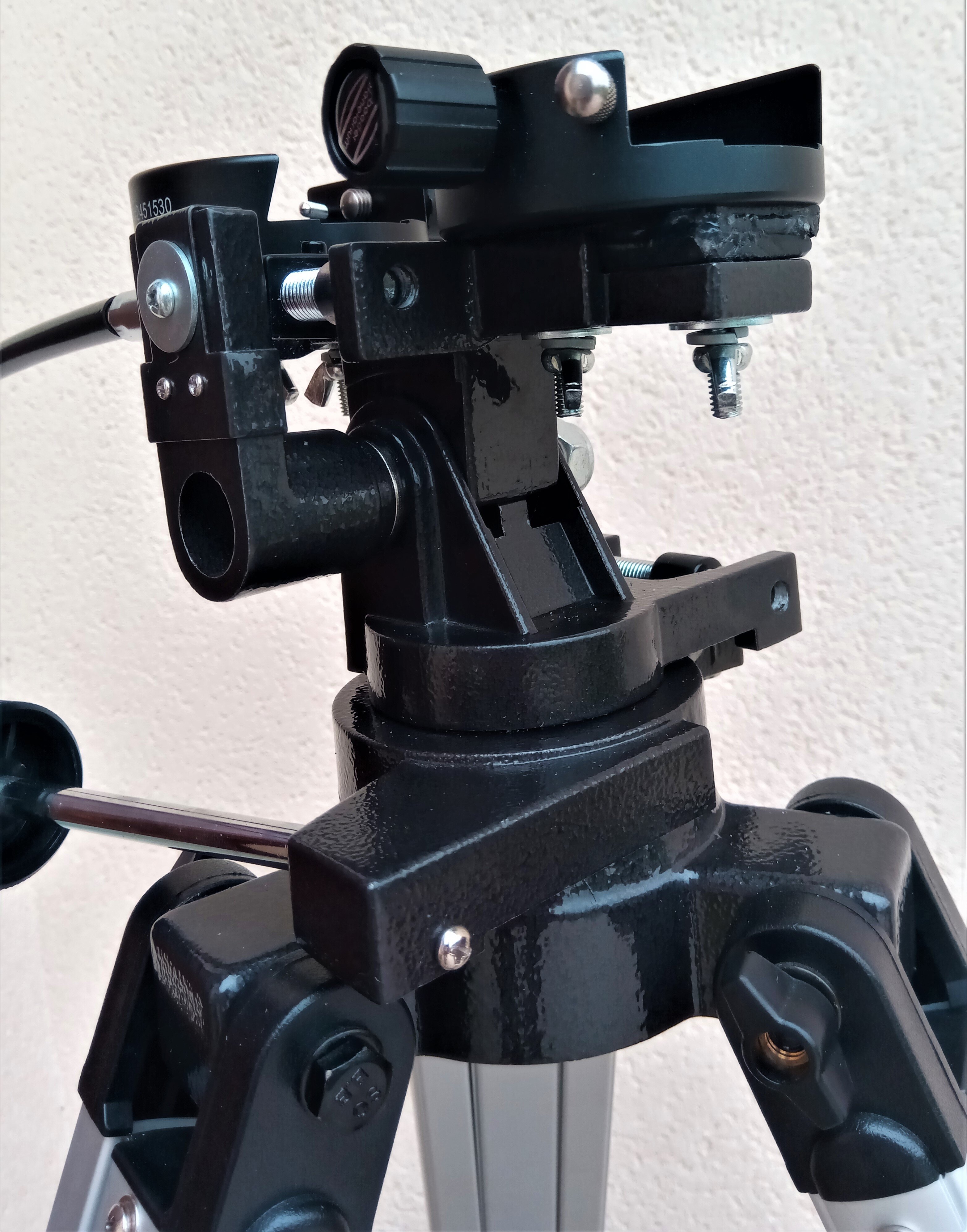

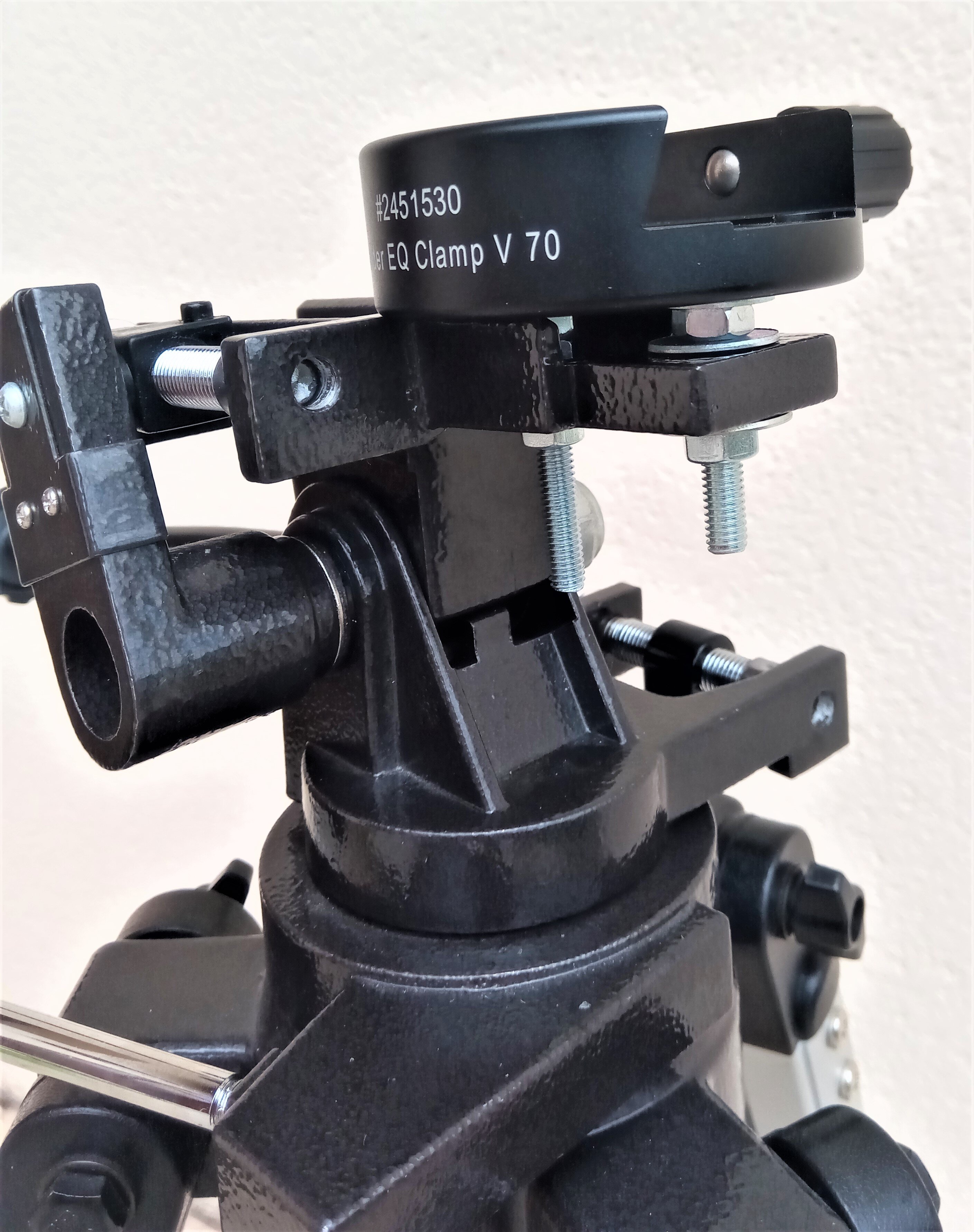

En revanche, une impression 3D pourrait venir améliorer ce montage en comblant le creux de la monture indiqué par la flèche rouge sur la 3ème photo (peut-être que quelqu'un l'a déjà éprouvé ?)
Un autre point d'amélioration sera de trouver une visserie plus adaptée avec un épaulement ajusté (cercle vert sur la photo 3).
Pour info, la queue d'aronde provient de Promo-optique:
Platine queue d'aronde femelle - Promo-Optique
Vous l'aurez compris, l'objectif est d'avoir quelque chose "d'hyper nomade".
A mon avis, l'ajout d'une seconde queue d'aronde sur le bout opposé de la tête permettrait de charger au maximum cette petite monture.

C'est ce que je voulais faire mais il y a un creux dans la tête de monture qui ne permet pas le perçage de trous supplémentaires. Les trous excentrés existants sont au bon écart.
Je cherche à combler l'ensemble du creux dans la tête de monture avec idéalement une impression 3D ou du bois pour améliorer l'appui de la queue d'aronde et à l'avenir en installer une seconde.
Si quelqu'un dispose d'une imprimante 3D et peut m'aider...

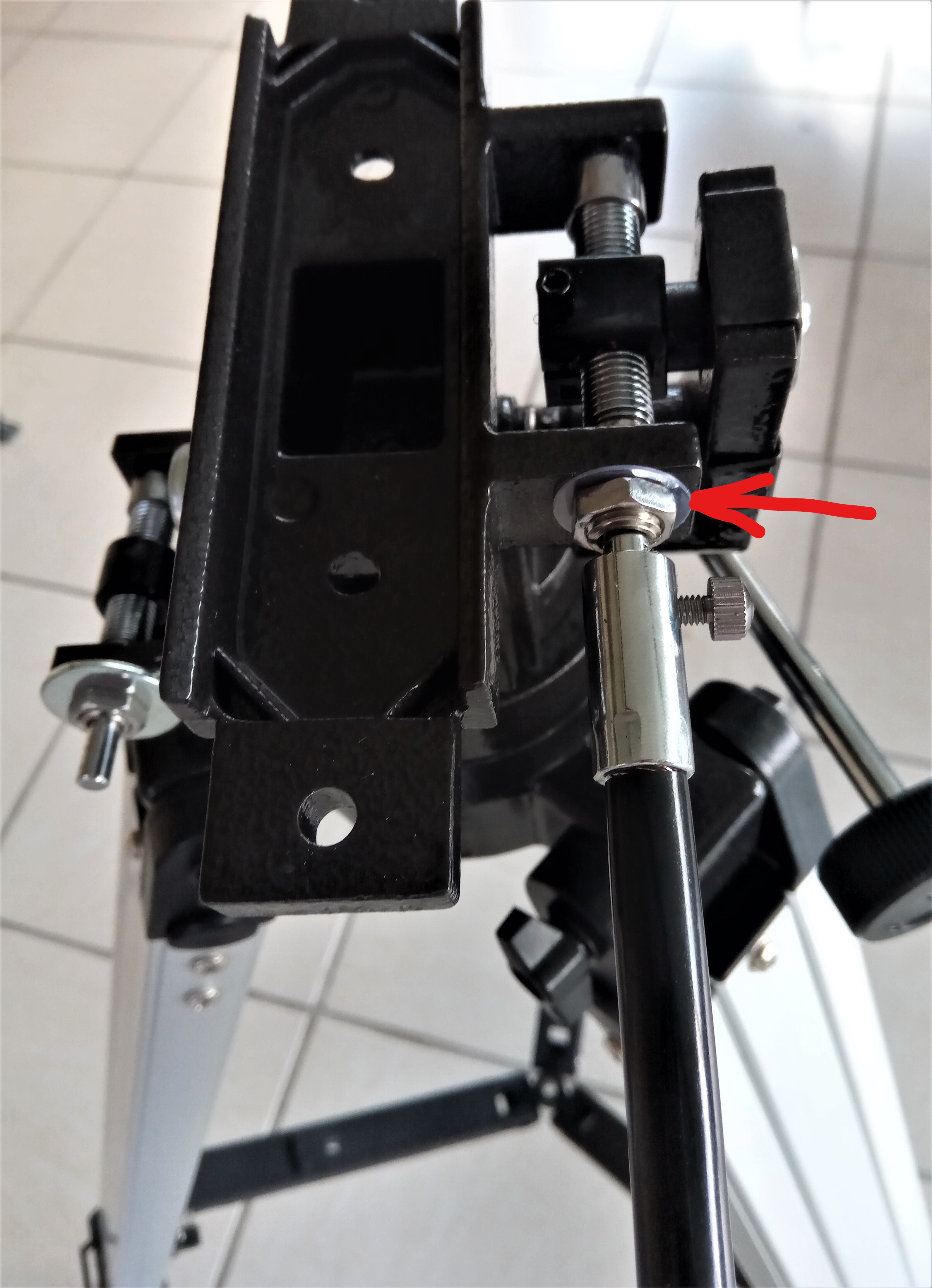

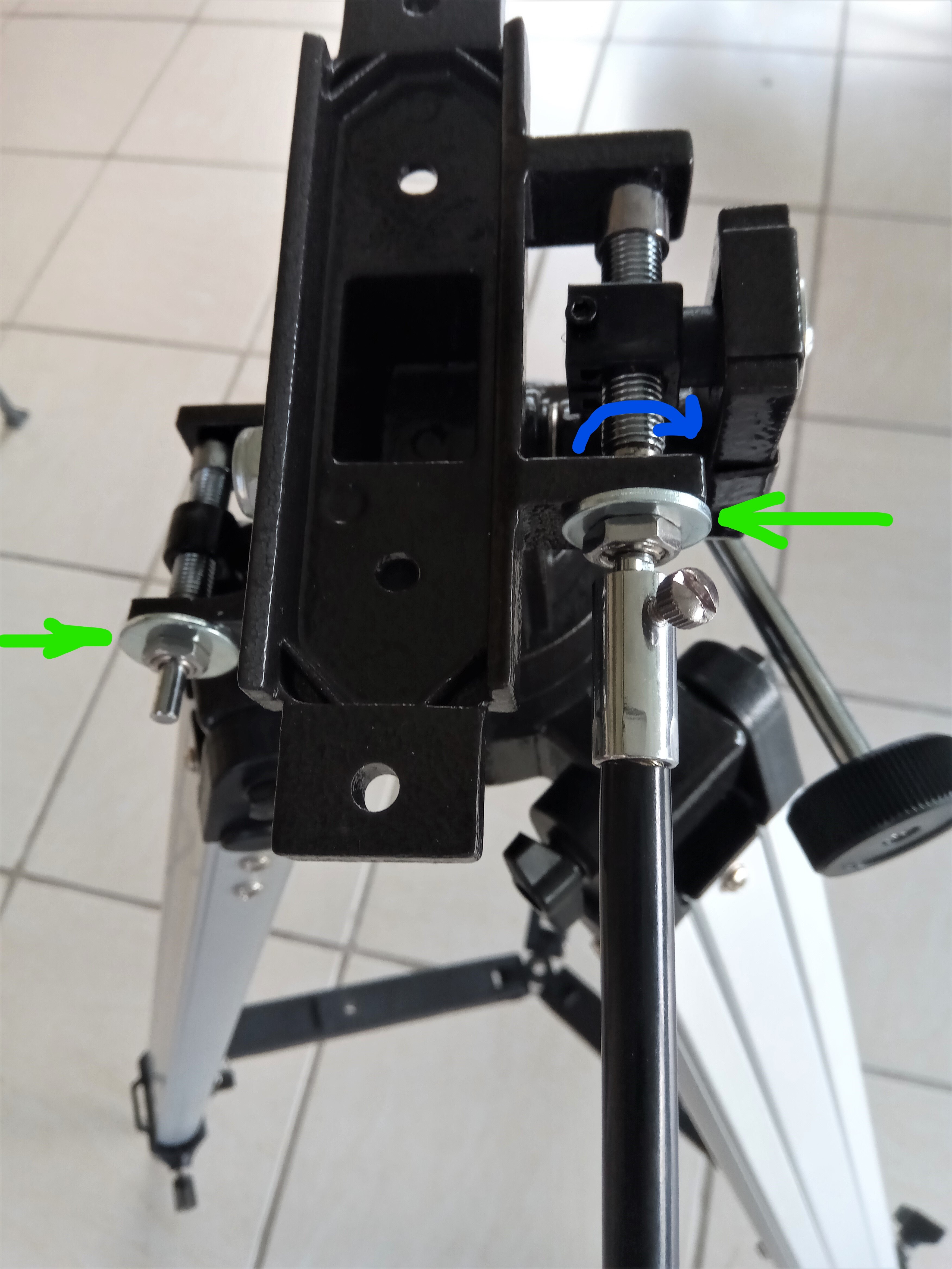

Dans la suite des modifications effectuées sur une AZ3, voici à mon avis une amélioration qui consiste à changer les rondelles en plastiques des vis de réglage de l'azimut et de la hauteur par des rondelles en métal (en rouge sur la photo pour la rondelle plastique et en vert sur la photo pour celle en métal). J'en ai profiter pour resserrer la vis de connexion sur la vis sans fin et j'ai gagner précision (en bleu sur la photo)
