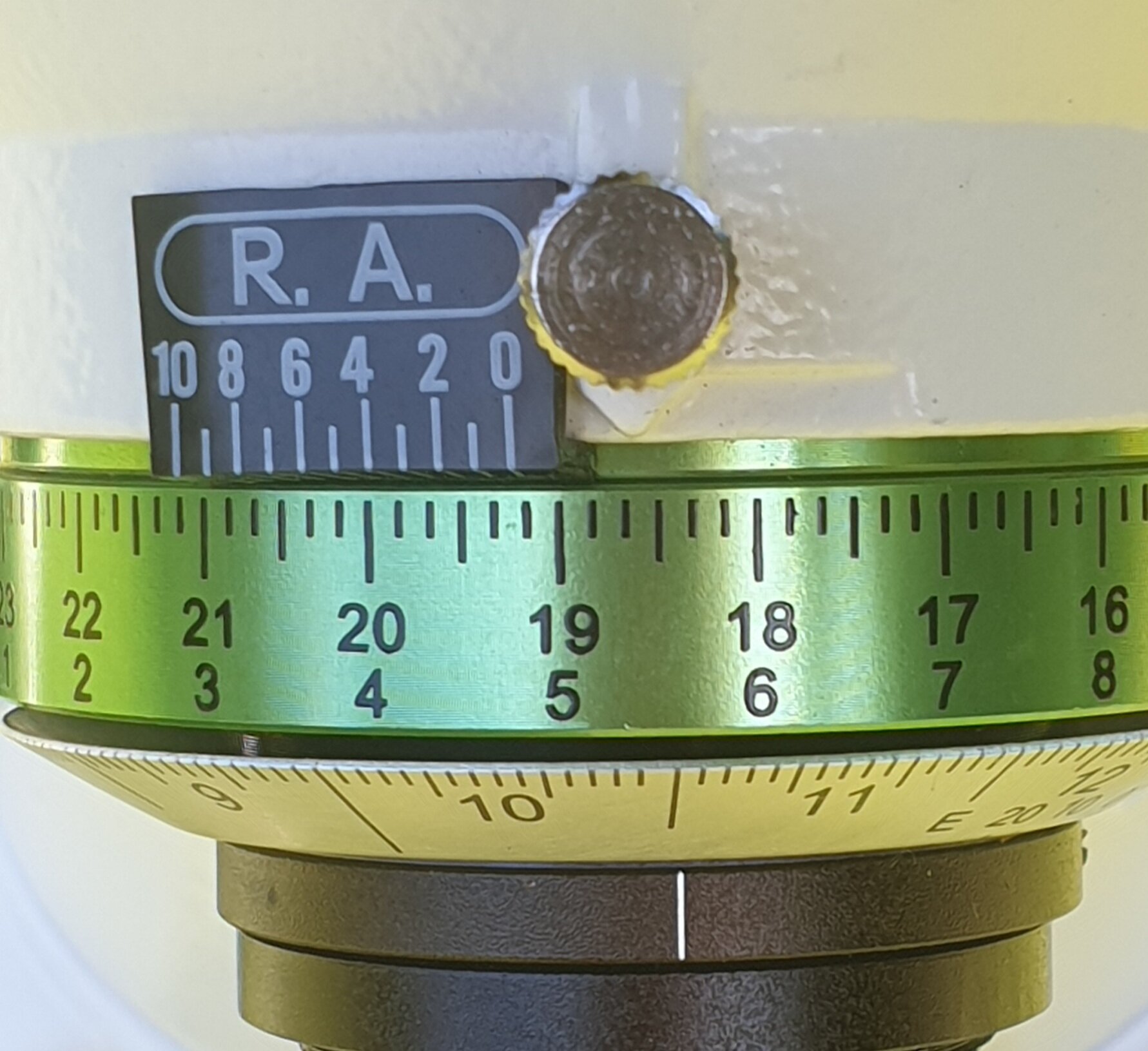

Bonjour, est-ce que quelqu'un peut me confirmer que mon cercle de réglage AD (sur la photo ci-jointe) est bien réglée sur 18h36, coordonnées de l'étoile Véga. Si non, est-il possible qu'on m'explique pourquoi je me trompe?
Merci
j'ose une explication, mais je ne mets pas ma main au feu.
La réglette sombre graduée de 0 à 10 est un vernier qui permet de lire au dixième l'écart entre les graduation noires sur fond vert.
Entre 18 et 19, il y a 6 graduation de 10' en 10 '
Donc le "0" du vernier doit tomber entre la graduation "30" (le trait long) et la graduation "40" (à coté de la 30 coté 19). On pinaille dans cette zone (en étant un peu plus près du 40) jusqu'à ce que le 6 du vernier soit en face d'une graduation noire.
Tel que la bague apparaît sur la photo, elle pointe entre 19h10 et 19h20 (le "0" du vernier, trait blanc)  , plutôt plus près du 10. Sur le vernier , le "4" ( blanc) tombe pile en face de la graduation 20h00 (noire) ,donc on ajoute 4' et donc on lit 19H14.
