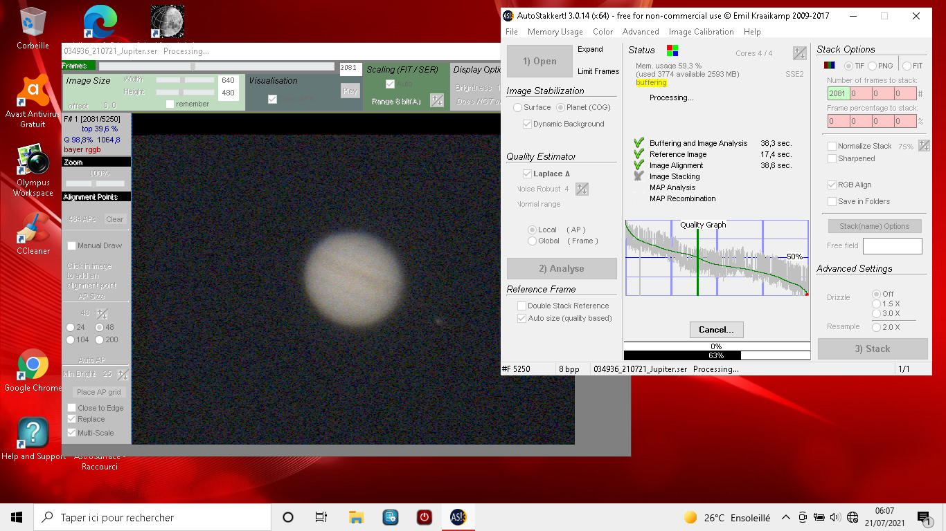

Pour AS3:
il y a une heure, thierry78 a dit :
j'ai coché planet ou lieu de surface contrairement au traitement lunaire, j'ai bon ou pas !?
oui c'est ce qu'il faut cocher.
image.png.6db0cee168e5a386d045b93a67d17e99.png tu peux mettre 6
image.png.72e026d4409e0f8c86a334f50ae54695.png au lieu de mettre 2081, mets zéro dans les cases du haut et dans celles du bas tu peux mettre par exemple 20 30 40 50.
ça va correspondre à un % d'images retenues.
AS3 va te sortir 4 images du même film, avec respectivement 20% 30% 40% 50% du total d' images du film.
Comme ça tu pourras traiter 4 niveaux du même film.
image.png.9884fbd19f01dbee68339fe40a3f6934.png tu peux mettre en 48 et 80
ensuite tu cliques sur image.png.89c13060cdfa8cda542ea93a203318c7.png Place AP grid.
Essayer d'avoir un nombre de points d'alignement (AP) compris entre 10 et 20.
Le total se trouve ici: image.png.25bd96053512b5fa1f47695df457ec71.png
Il faut s'arranger pour que les AP ne se trouvent que sur la planète et pas sur le fond de ciel.
Régler le seuil de détection au besoin:  image.png.8eedec28c062e11a73f181048b123ce3.png
