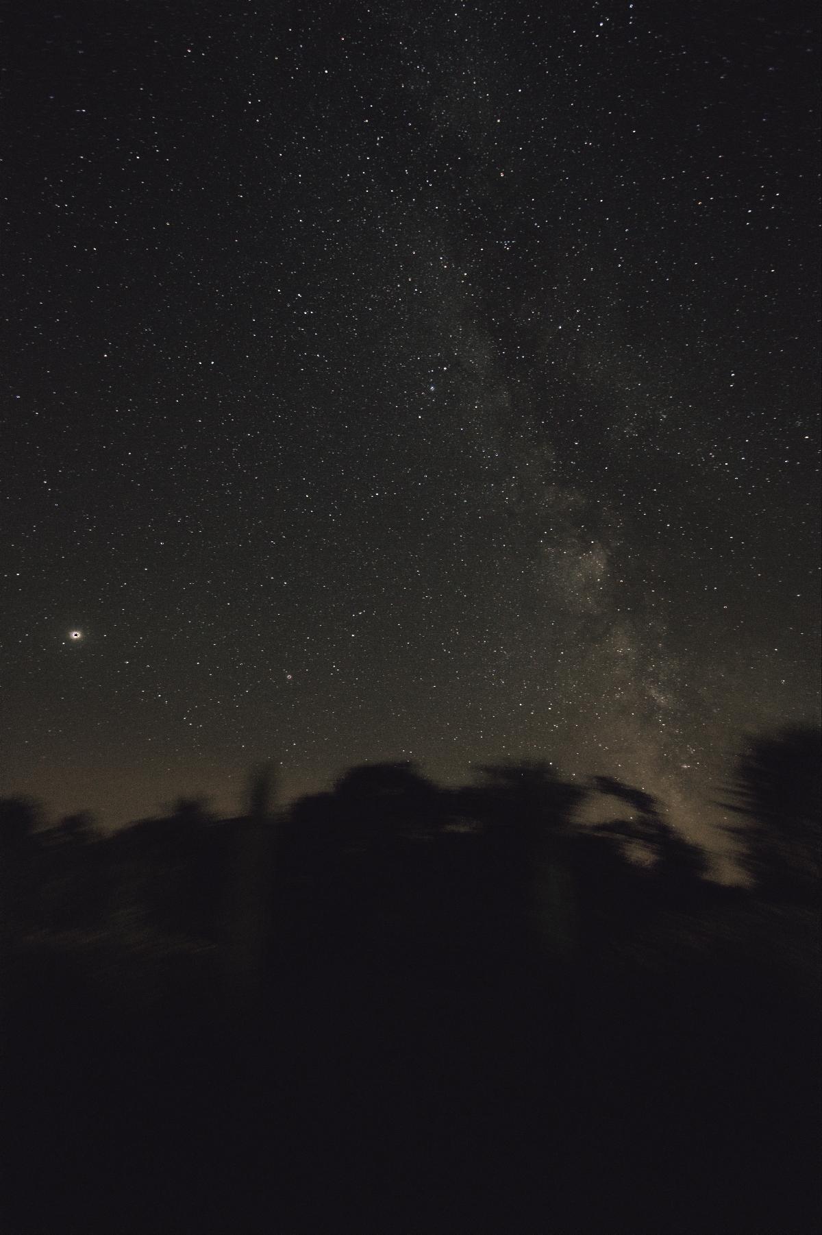

Voilà, j'ai effectué une série de prises de vue avec Canon 1200D et objectif 10-18mm en 10mm. La série comprenait :

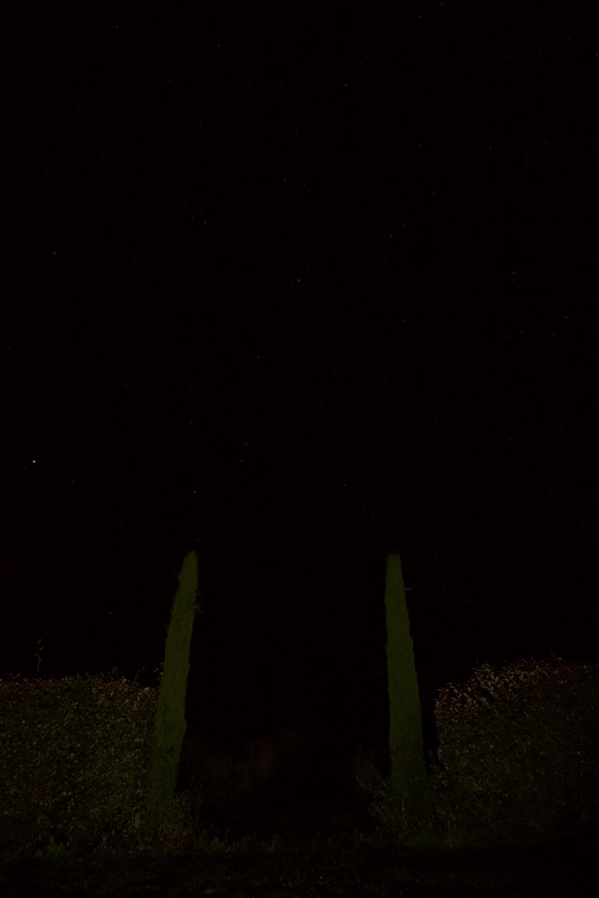

- des photos de premier plan avec un éclairage d'appoint donc, sur une exposition de quelques secondes (par exemple avec des personnes, ici l'exemple sans individu)
- 20 photos de la voie lactée avec une vitesse de 29s par photo + dark + offset.
Je voudrais retravailler cela pour fusionner ces éléments. Actuellement, j'ai tenté :
- une fusion des 20 photos avec DSS. Le résultat me semble excellent
- un import dans Lightroom du résultat DSS + une photo premier plan. J'essaie à la main de régler les exposition (mais comment devrais-je faire ?)
- un 'modifier dans photoshop en tant que calque' pour faire la fusion
Evidemment, c'est moche, notamment en raison du deuxième plan (arbres).
Auriez-vous des astuces LR et Photoshop pour ajuster l'exposition au mieux et faire la fusion ?
https://www.webastro.net/upload/mediumimages/149623-1629469655.jpg
https://www.webastro.net/upload/mediumimages/149623-1629465014.jpg
Merci de votre aide
