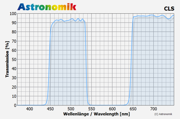

J'ai croisé un filtre UHC en clip de chez Subony pour mon apn je voulais savoir ce que cela valait vraiment et si il fallait ou non défiltré l'apn pour pouvoir l'utilisé? et si oui remplace t'il les filtres que l'on vire lors du défiltrage?

C'est amusant que tu pose la question, car j'ai justement mesuré la courbe de ce filtre pour un ami qui le possède (en version CLS par contre).
Pour comparaison la courbe de l'astronomik :
Les courbes sont assez similaires.
Par contre ma mesure indique qu'il n'y a pas de coupure des IR, donc on ne peut pas l'utiliser sur un boitier défiltré total.
