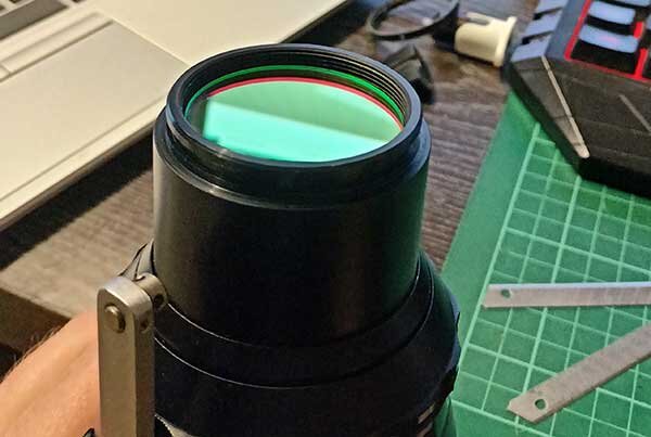

Je débute donc l'astrophoto avec cet humble objectif russe, que j'avais déjà dans mon matos photo.

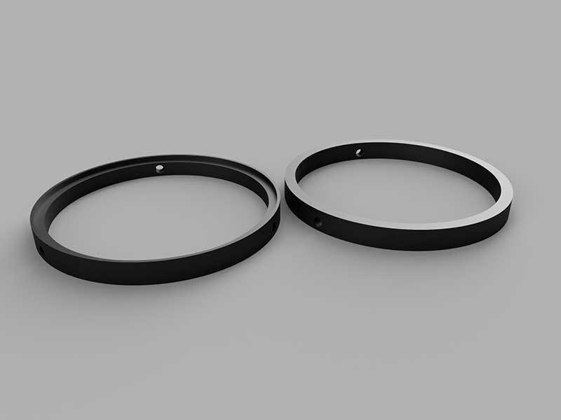

J'ai souhaité l'équiper d'un filtre cls-ccd.. le filetage devant la lentille frontale étant de 72mm, le prix du filtre chez Astronomik, était lui aussi astronomique.. j'ai donc cherché une autre solution moins onéreuse pour insérer le filtre ailleurs dans le chemin optique.
Souhaitant utiliser cet objectif avec différentes marques de boitiers, la solution clip pour dslr a été exclue.
J'ai donc décidé de modéliser un porte filtre à insérer côté monture (m42 ici).
Le diamètre disponible est de 43mm dans cette section de l'objectif.
Un filtre de 42mm de chez Astronomik pouvait donc y prendre place.

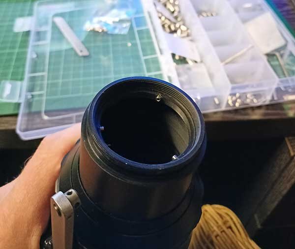

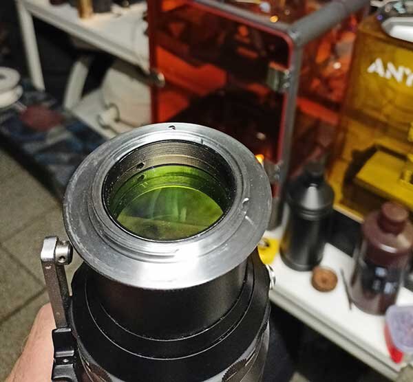

Le porte filtre est composé d'un premier anneau avec un rebord de 0.4mm(juste une largeur de buse standard impression 3d), permettant d'y insérer le filtre.
Cet anneau est équipé de trois filetages, à 120° d'espacement, de diamètre M2.5.
Trois vis sans têtes M2.5 y prennent place et permettent de verrouiller le porte filtre à l'endroit désiré.

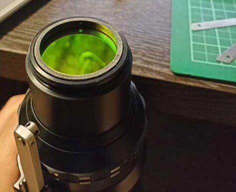

Une fois la première partie en place, un deuxième anneau prend place(aussi équipé de trois filetages) au dessus, pour empêcher le filtre de bouger sur cet axe.
Bien que équipé de filetages, ils ne sont pas nécessaires car la bague supérieure arrive juste en affleurement, et en remontant la partie métallique monture de l'objectif, le porte filtre devient légèrement serrant et plus rien ne bouge.
Pour éventuellement retirer le filtre de la première partie sans l'abîmer, une ventouse type réparation smartphone convient très bien.
Les stl sont disponibles ici
https://drive.google.com/folderview?id=1SY_-Y1gGwFsR4PpbDoer1hJlal8je7dc
SUr la première bague, vu qu'il n'y a qu'un périmètre d'imprimé dans les dernières couches, il faut vraiment que l'extrusion de votre imprimante soit bien calibrée sinon le filtre aura du mal de s'insérer. On peut même diminuer un peu le flow a 98% pour être sûr que ça "rentre"..

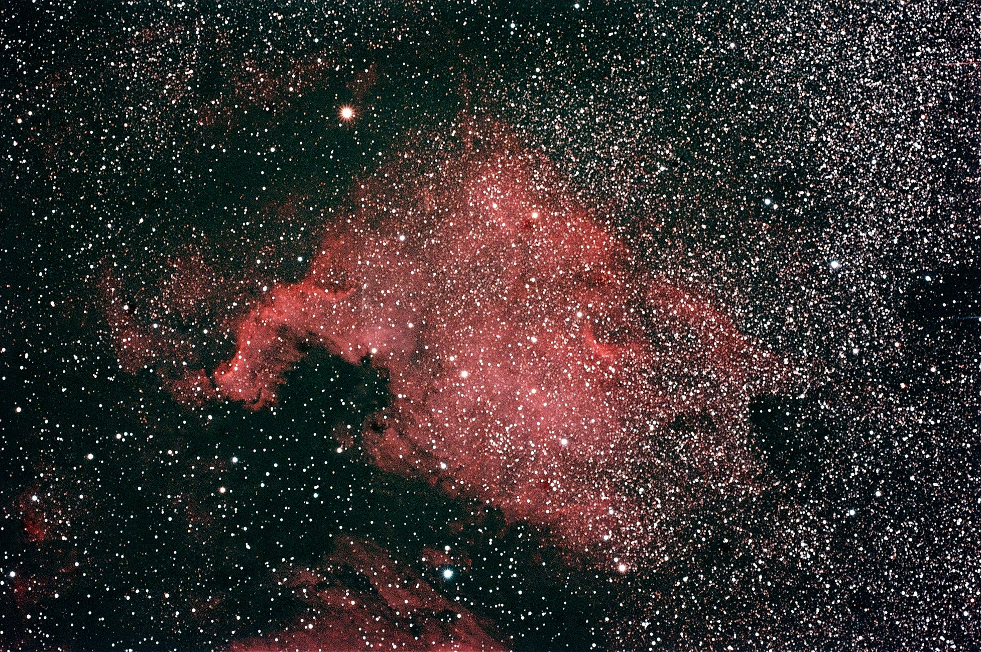

Salut JL, je débute alors je n'ai pas encore vraiment beaucoup d'images à montrer, en voici une.
Je dois encore apprendre à réduire les étoiles...
Mais niveau chromatisme, le Tair3 présente les mêmes symptômes que ton objectif. Peut être moins marqué je ne sais pas..
J'ai testé quelques tutos pour se débarrasser des halos rougeâtres autour des étoiles ça semble fonctionner, bien que un fois de plus niveau traitement je suis nulle part ...

Merci pour la photo, c'est plutôt pas mal. En tout cas bien moins prononcé que le zeiss au niveau chromatisme
je comprends que tu as passé dessus un traitement pour réduire le halo, peux tu poster la brute ?

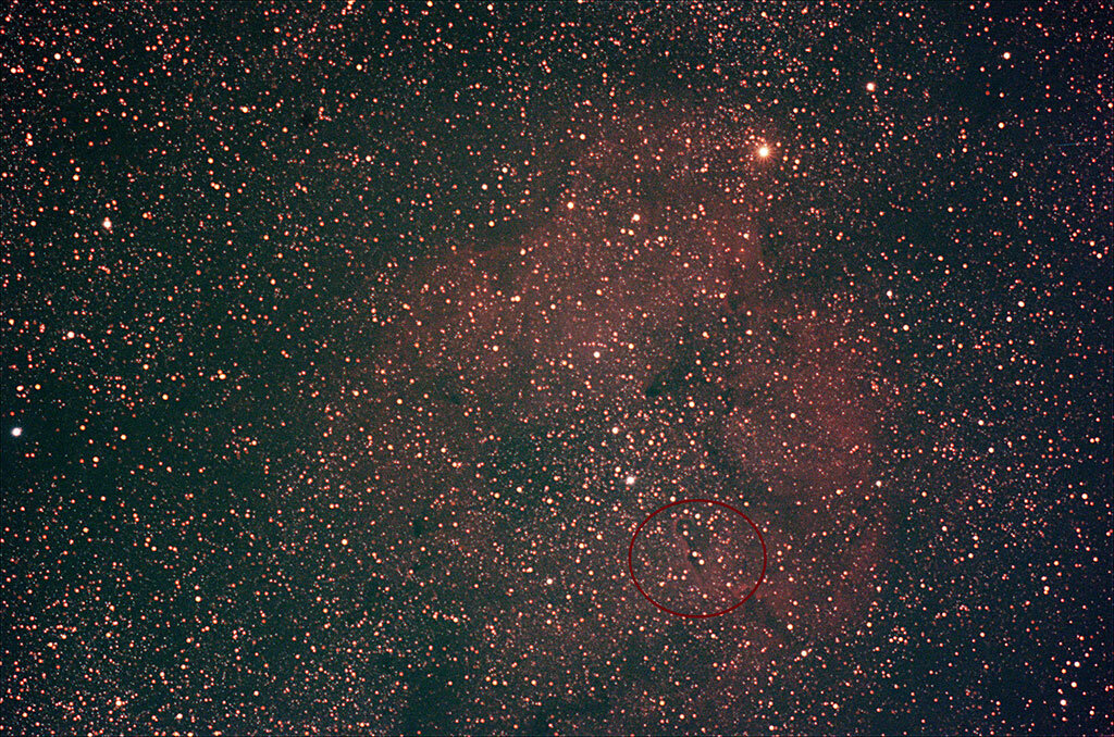

Salut JL, voiçi deux images ou j'ai juste fait du level/curve sans autre traitement. Parfois le halo est plus marqué, ca dépend comment le focus est fait.

Bonjour Remi,
merci pour ces fichiers. Ca me conforte dans l'idée que le TAIR 3 est vraiment un objectif intéressant pour l'astrophoto car même s'il y a un peu de halo, ça reste rès très contenu par rapport à ce que j'ai vu par ailleurs... Peut-être un filtre L améliorerait les choses sensiblement.
