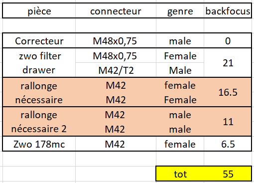

J'ai quelques questions sur la compatibilité et le backfocus concernant un montage d'astrophotographie.
Je voudrais vous acheter la lunette suivante :  https://www.astromanie.ch/fr/lunettes/840-refracteur-apo-tecnosky-60360-fpl53.html
avec le correcteur :  https://www.astromanie.ch/fr/correcteurs-optiques/1417-correcteur-ts-optics-08x-pour-refracteur-ed-et-apo-avec-ouverture-60-a-65-mm.html
Pour le monter sur une camera Zwo 178mc et un tirroir à filtre comme ceux-ci que je possède déjà.
https://www.astroshop.de/fr/roues-a-filtres-barrettes-a-filtres/zwo-filter-drawer-2-/p,64910
https://www.astroshop.de/fr/cameras-astronomiques/camera-zwo-asi-178-mc-color/p,48568#tab_bar_0_select
si j'ai bien compris,  il me faut un backfocus de 55mm depuis le reducteur.
Et j'ai déjà : 6.5mm de la caméra, 21mm par le tirroir à filtre, il me manque donc 27.5mm. D'après ce que je peux trouver comme adaptateur sur le marché, il me faut une rallonge de 11 et une de 16.5. Est-ce correct ? j'ai fait un petit tableau récapitulatif ci-dessous.
Est-ce que tout ça est compatible et logique ?
Merci pour votre aide !
