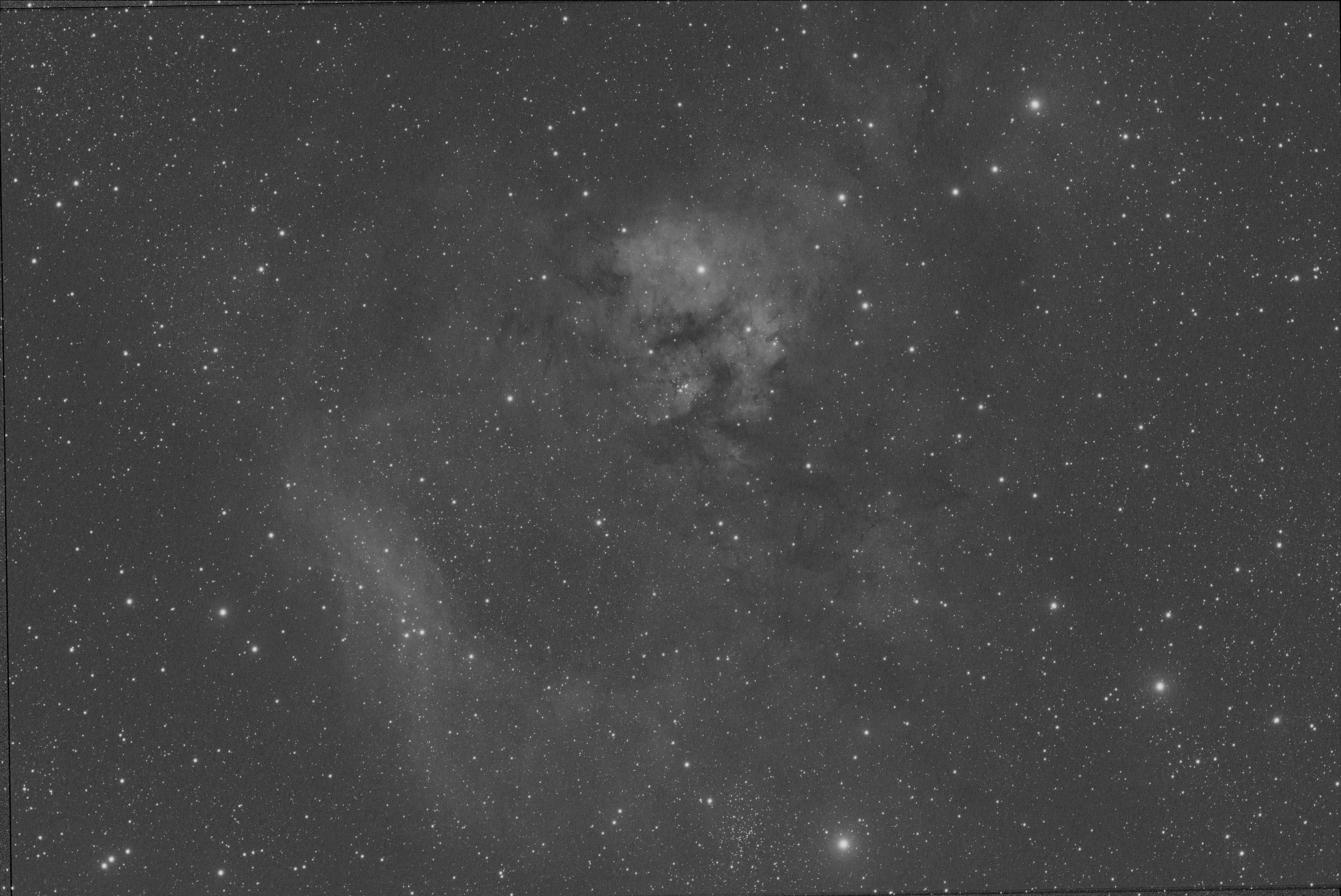

  • La couche SII

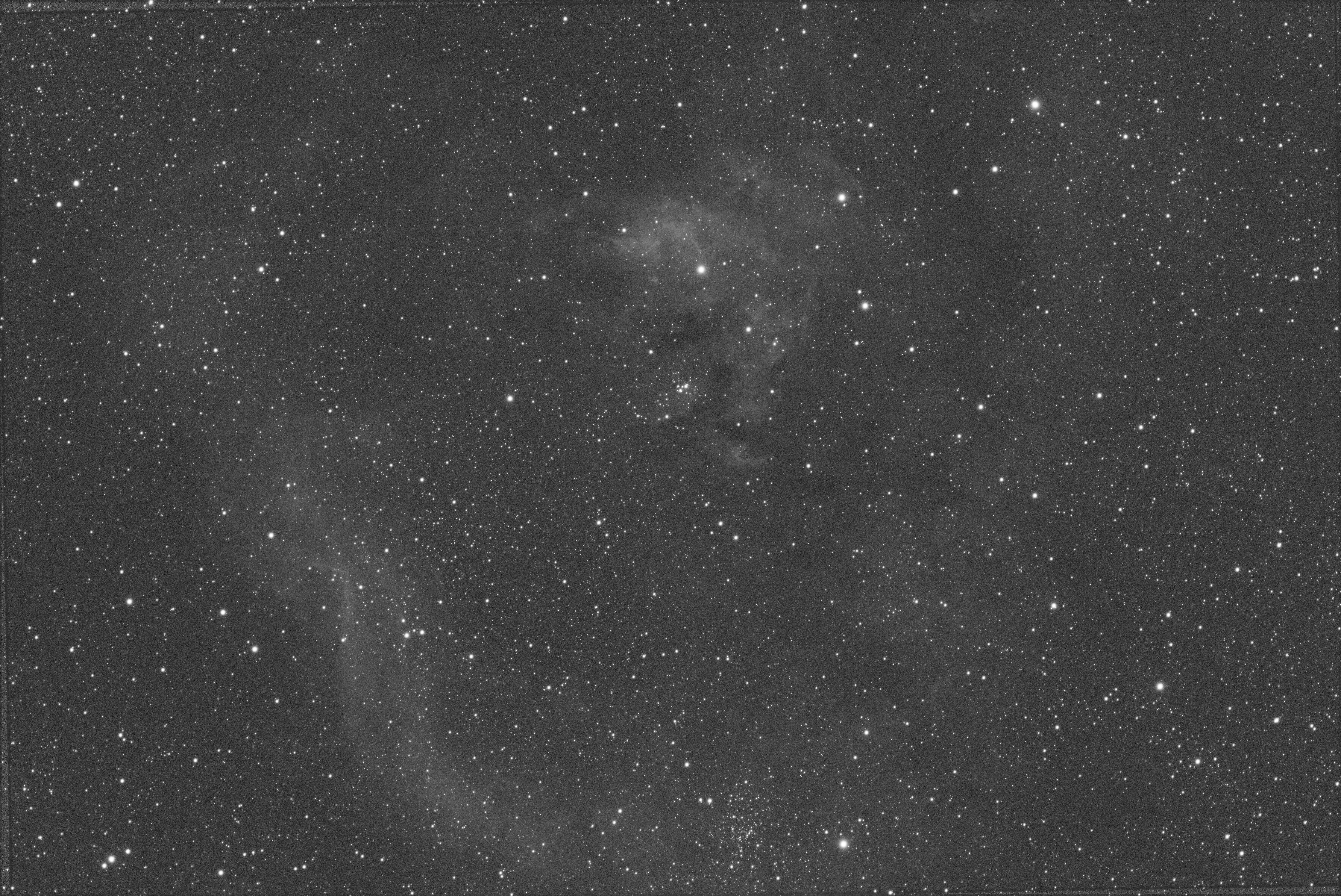

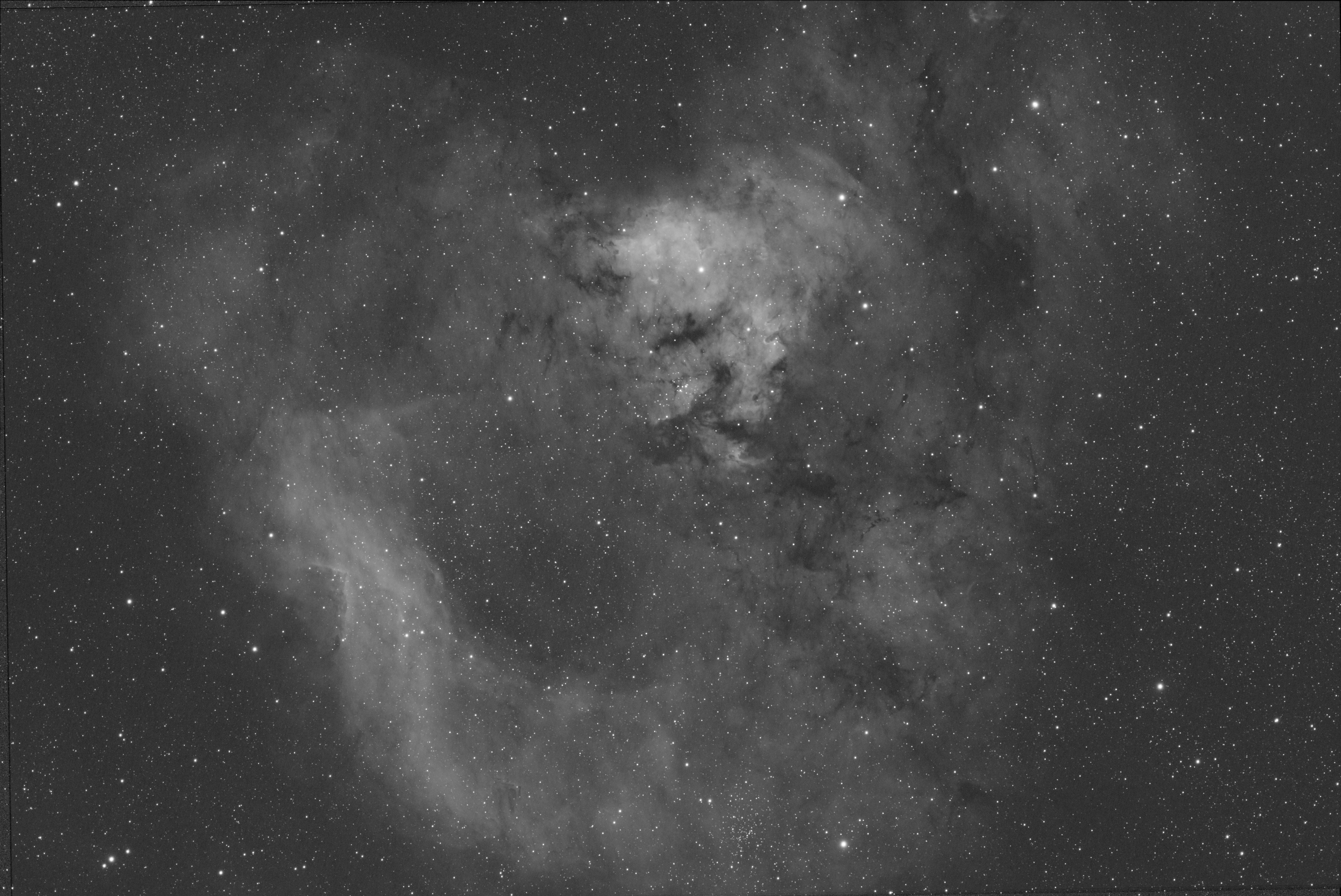

  • La couche Ha

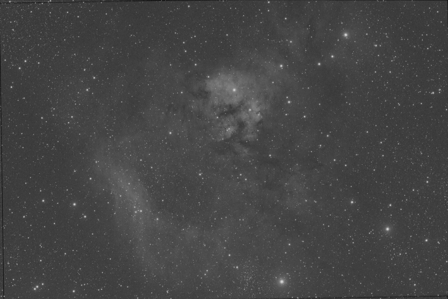

  • La couche OIII
