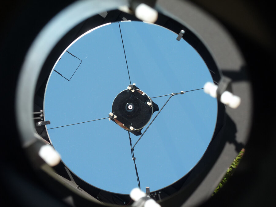

Miroir primaire suprax 595mm f3.5 ep 45mm Lambda 3-4
Miroir plan 140mm

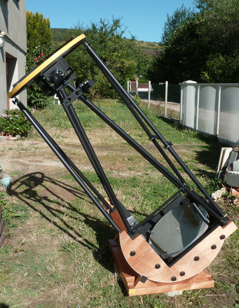

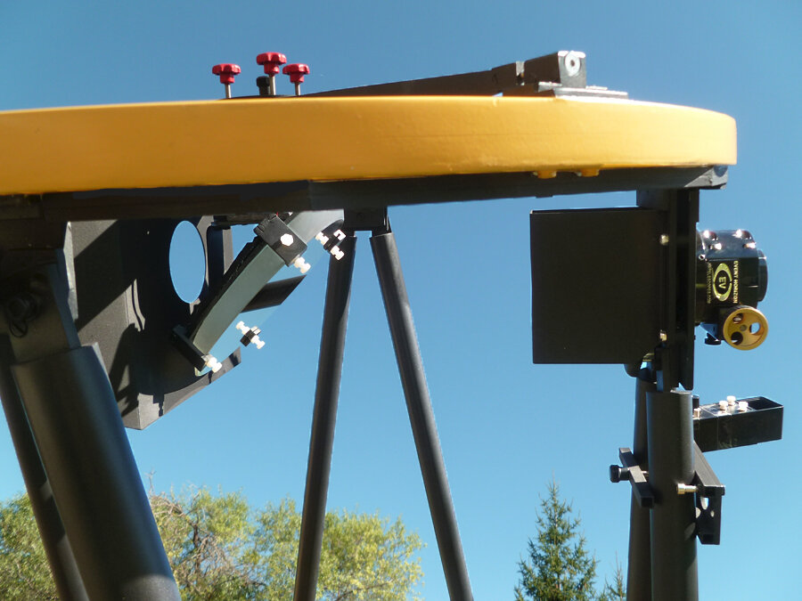

*Tube alu pour 30mm de Diamètre pour la structure
*Frottement tourbillons frp/Téflon
*Frottement de la base du télescope ebony stars/Téflon

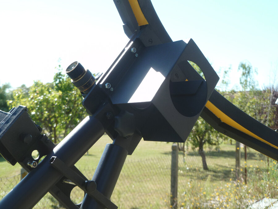

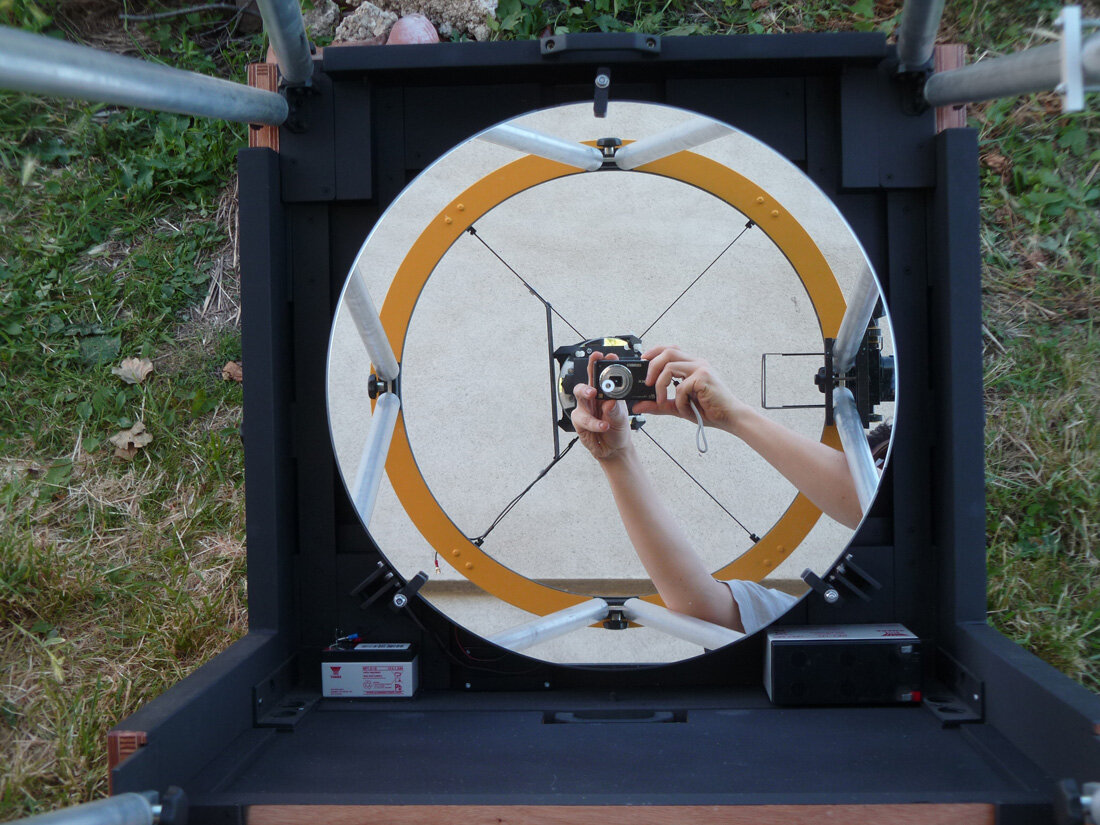

*Système anti-reflet sur la cage secondaire (voir photos) en aluminium d’une redoutable efficacité, bien sur cela augmente le poid a l’avant du tube... prévoir qq kg de plus pour la caisse du primaire!...

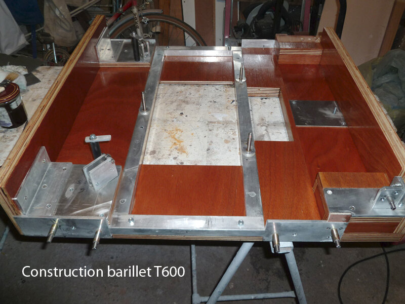

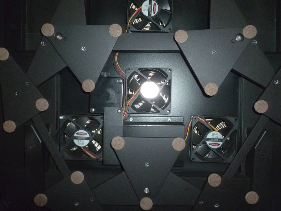

Barillet 27 points sur 2 étages. 3 triangles alu ep 10mm + 9 de 5mm d’épaisseur.
Support latéral du miroir primaire avec 2 roulements a bille, peut-être à remplacer par un câble en acier beaucoup plus adapté.

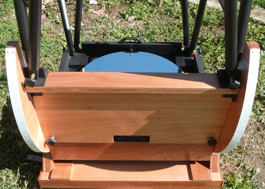

Caisse primaire... BOIS + tubes alu et cornières.
Barillet terminé et peint avec de la peinture epoxy.

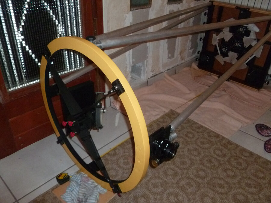

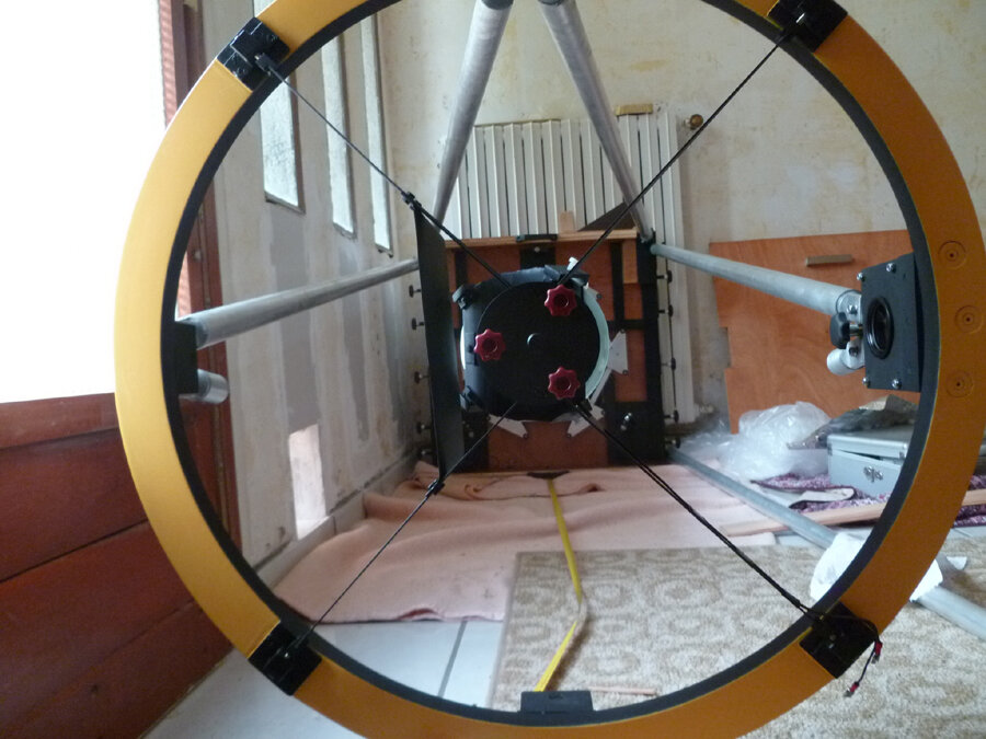

Assemblage...
P10609J22.thumb.jpg.47f1e641746894b1318a821e92df3a2d.jpg553691593_LUNET600amainlevapn.jpg.ba13b3ac7e3a2ebb234fde4e49fa9554.jpg1649284895_LuneT600ApphotioalamainavecunApn2.jpg.88798b13baa87a4ac2f7a714a439a75e.jpgP1060961.JPG.156bac5689e771ad9ecde495f4cea5c2.JPG
