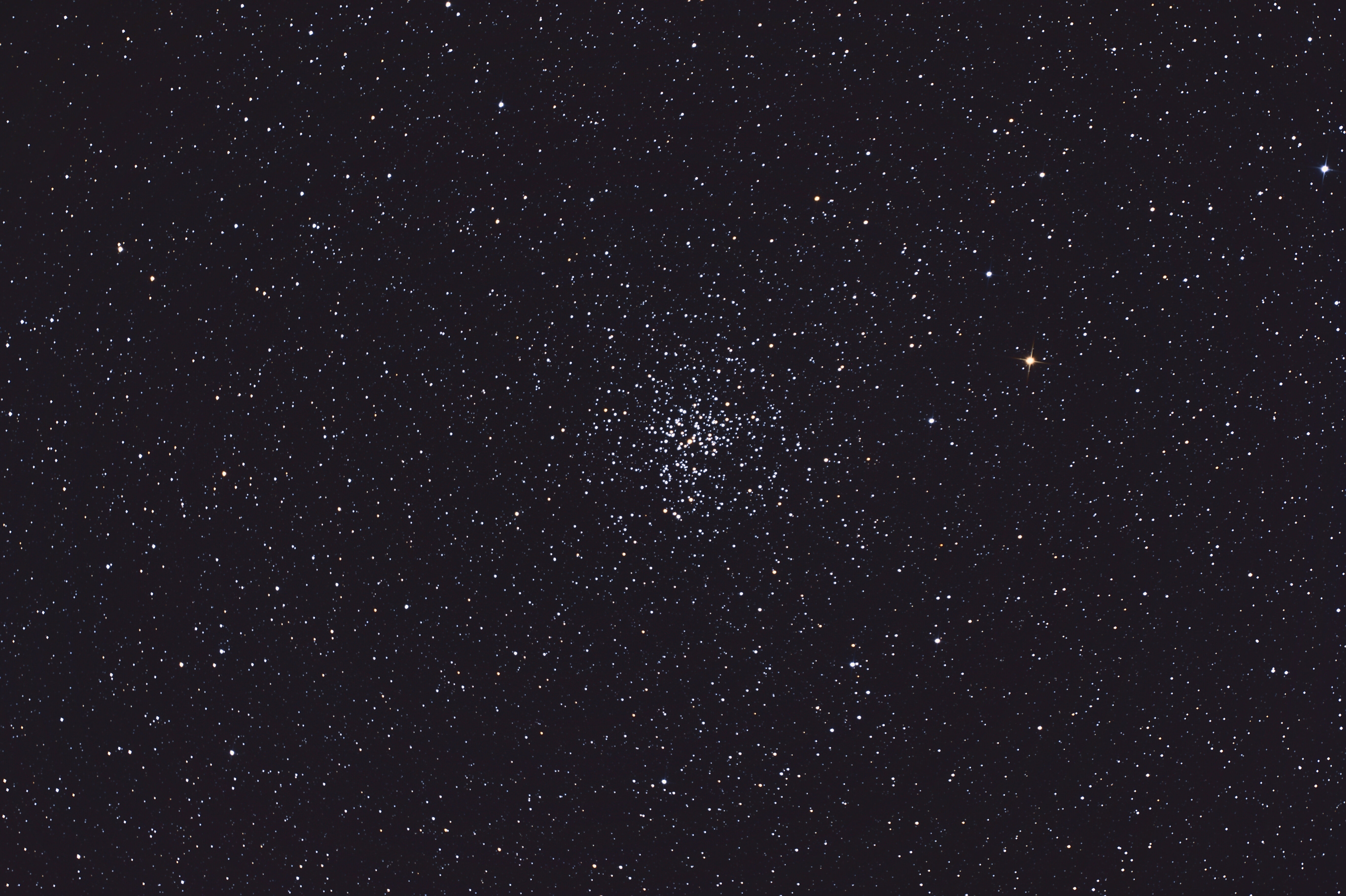

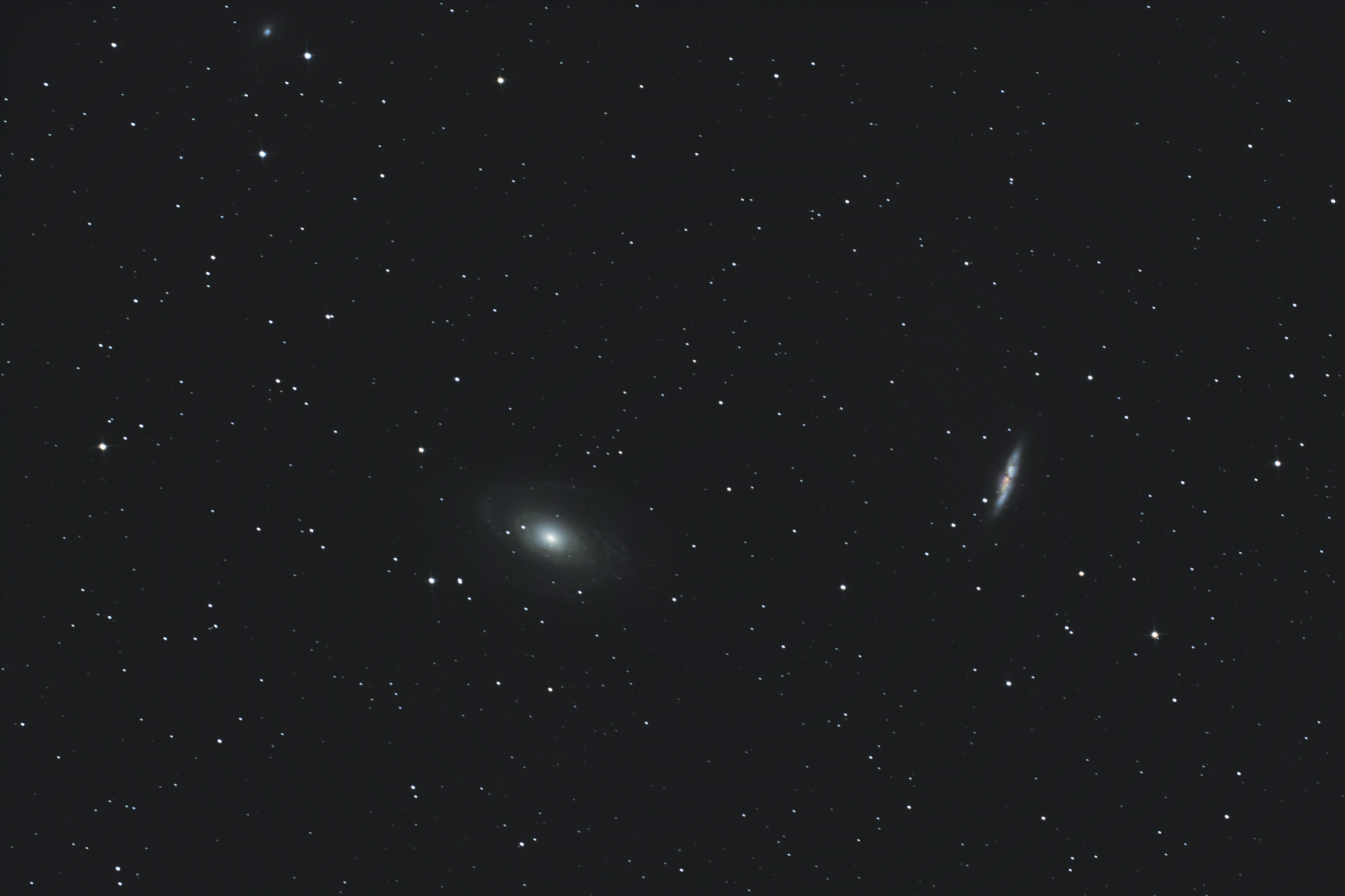

Avec ce beau temps j'ai enfin pu faire mes premières sessions photos sur M37 et le duo M81 et M82, quelques difficultés par-ci, par-là mais au final je suis plutôt content du résultat.
J'utilise un Newton 150/750, nikon D7100 non défiltré assorti d'un correcteur de coma skywatcher.
Pour la première: 110*30s et pour la deuxième: 25*75s à 800 iso. J'aurais aimé faire plus et faire des DOF mais ma batterie me lâche assez rapidement, faudrait que j'en achète une seconde ^^.

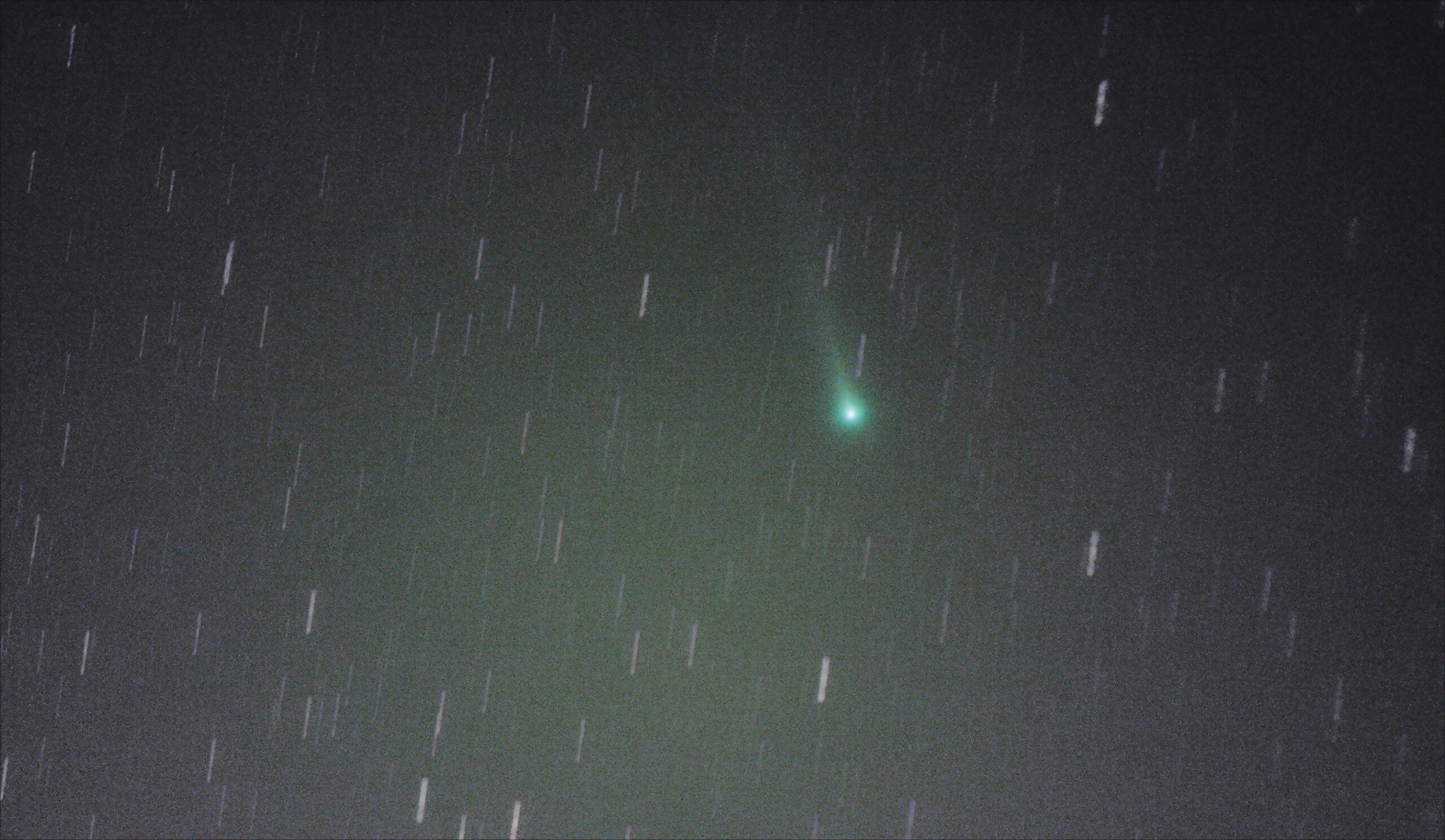

Je vous partage aussi la comète Leonard que j'avais prise au 200 mm en décembre au petit matin sous un ciel nuageux et sans monture équatoriale...

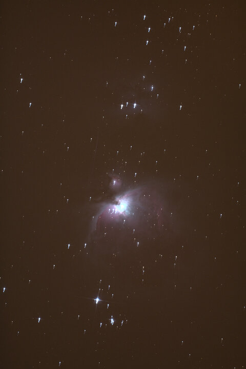

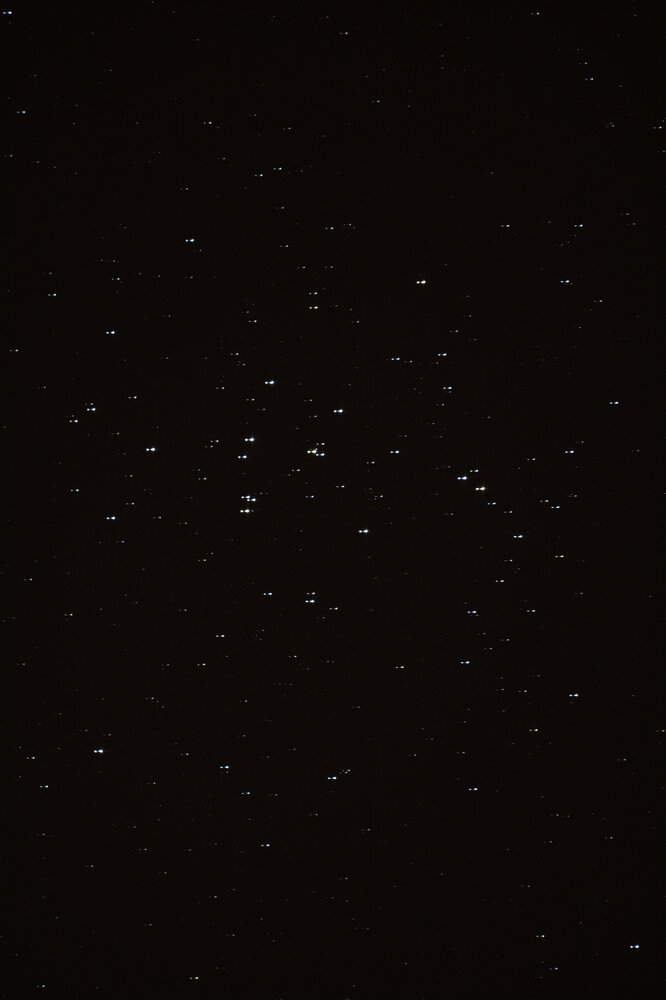

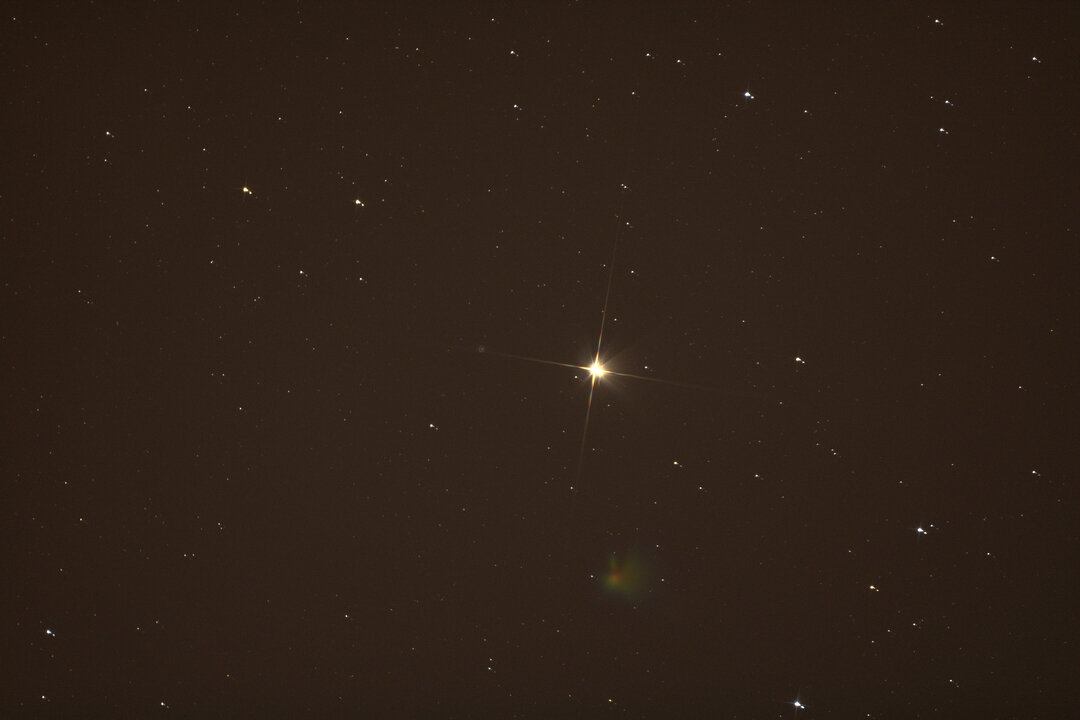

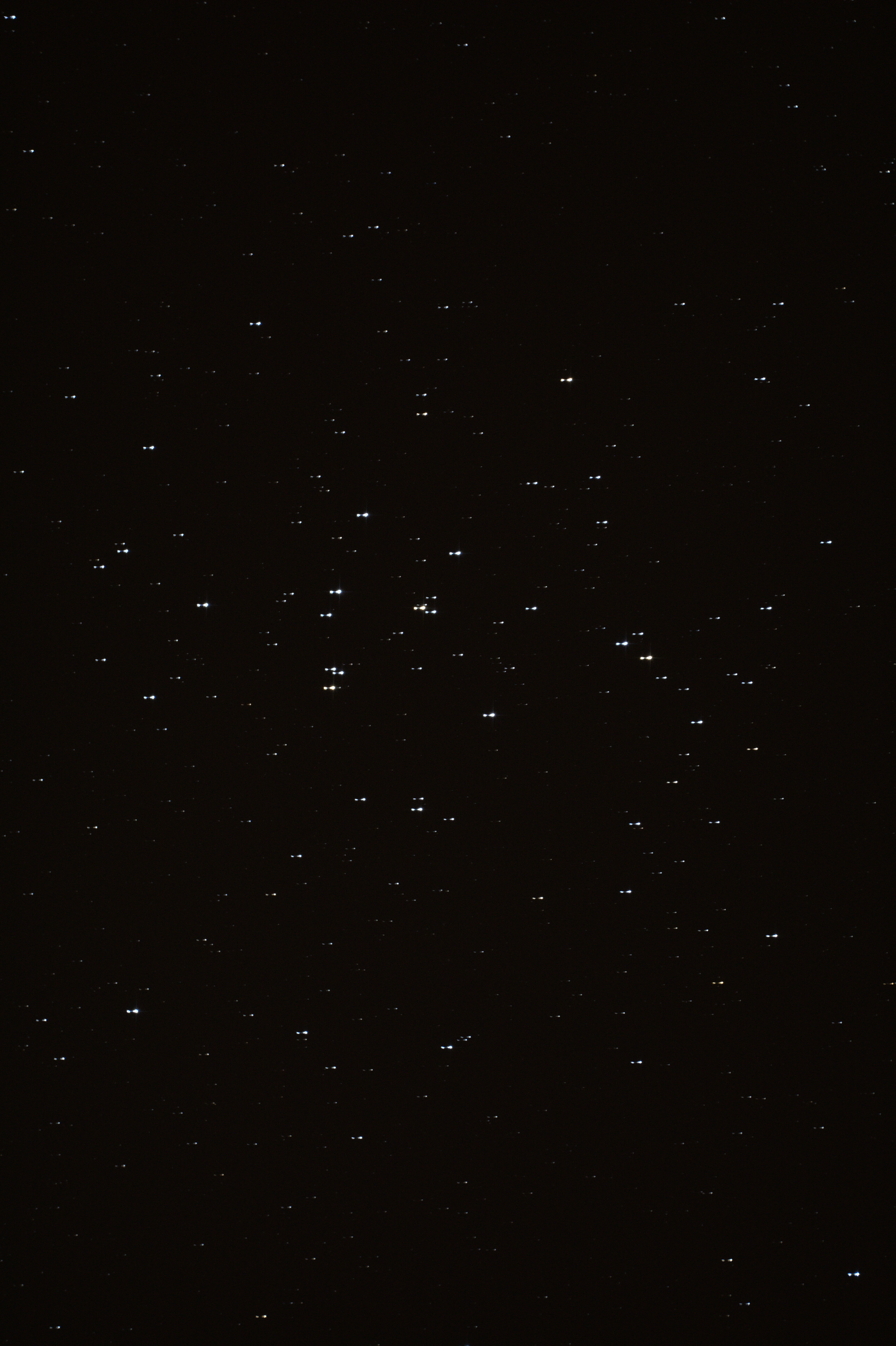

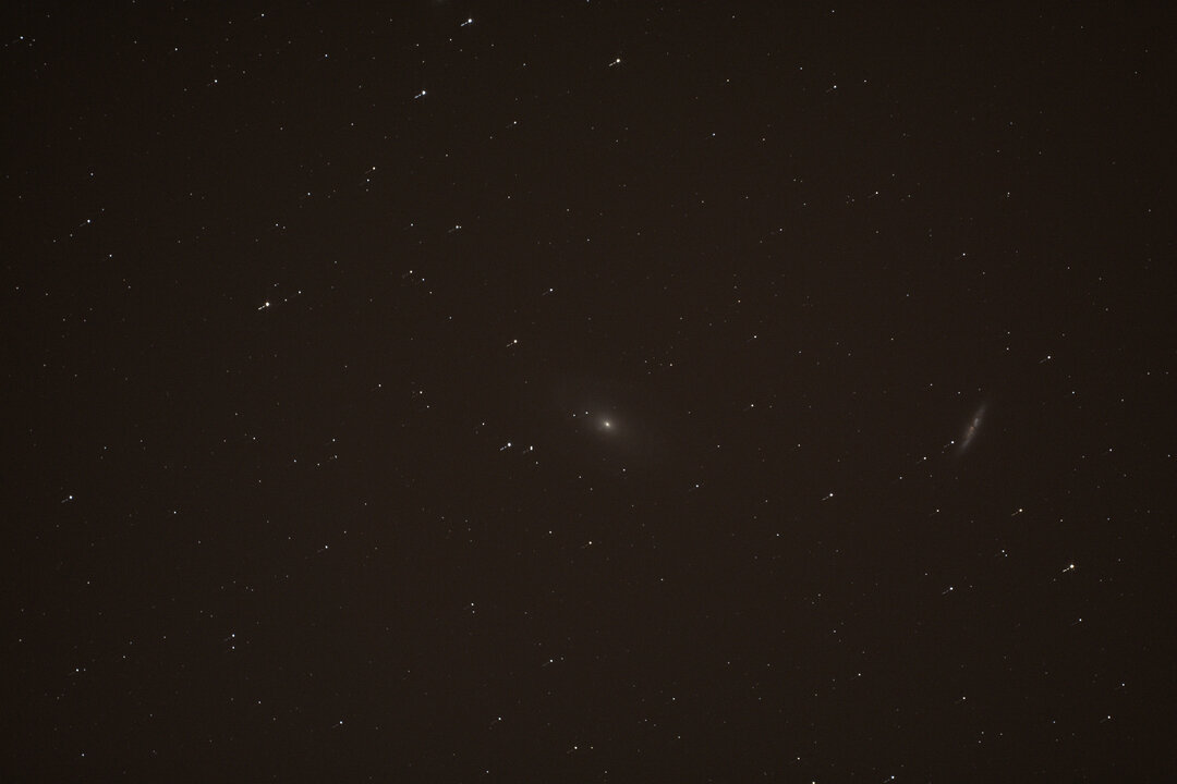

Cela dit la nuit dernière j'ai rencontré quelques problèmes, avant de me lancer sur M37 je voulais initialement photographier M44 mais sur mes premières brutes les étoiles étaient comme dédoublées, cela c'est reproduit en pointant d'autres objets, mais finalement pas sur M37 (Je vous partage quelques brutes), je ne sais pas si c'est simplement du filé (problème de suivi, etc.) ou autre chose...
1444866586_aldbaran30s.jpg.96658d9f6ef4ef6e62bde971aee01ece.jpg1578596426_M4230s.jpg.8d1084e7c7fba904d61ef474896ffd80.jpg310517118_M8130s.jpg.894fb4650773dc6c299d40db13a9dbea.jpg
J'étais de niveau, la collimation était faite, télescope bien équilibré, j'ai refait ma mise en station (centrer l'étoile polaire dans le viseur polaire, alignement sur trois étoiles, alignement polaire et de nouveau un alignement sur 3 étoiles, et tout semblait nickel, très peu d'erreur).
Quelqu'un a une idée du problème ^^?

Pour tes problèmes d'étoiles doubles, je ne sais pas. Ce qui est bizarre sur ta photo de M42 c'est que le dédoublement est suivant un axe nord/sud, pas dans le sens du suivi donc
Merci c'est gentil ^^! Oui c'est ça j'avoue que je ne comprends pas très bien, dès que la météo s'éclaircit j'essaie de tirer ça au clair, peut-être ai-je fais une erreur quelque part...
Appliques-tu du dithering ?
Peut-être une désynchro entre le temps de pose et le moment où le dithering s'applique.
Il y a 4 heures, Erebus a dit :
Non pas de dithering, à vrai dire je ne sais pas vraiment à quoi ça correspond (^^), c'est lié à l'autoguidage non ? Pour l'instant je n'utilise pas d'autoguidage...

Sur ta dernière série, difficile à dire : frein mal serré, câble qui tire sur la monture, sol un peu meuble, vérifier la vitesse sidérale, autre ... certainement un truc tout bête

Oui sûrement un truc comme ça je regarderai ça dès que je pourrais, j'aimerais prendre M101 la prochaine fois, du coup il me faudra beaucoup plus de poses, j'étalerai ça sur plusieurs nuits je pense!
