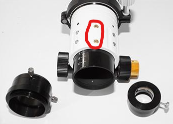

me demandais simplement à quoi servent les deux vis suivantes :

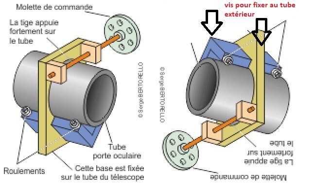

Ce sont les vis de maintien du chariot du crayford au tube extérieur (de couleur blanche)
Les deux paires de vis autour servent à l'alignement du mouvement du crayford
