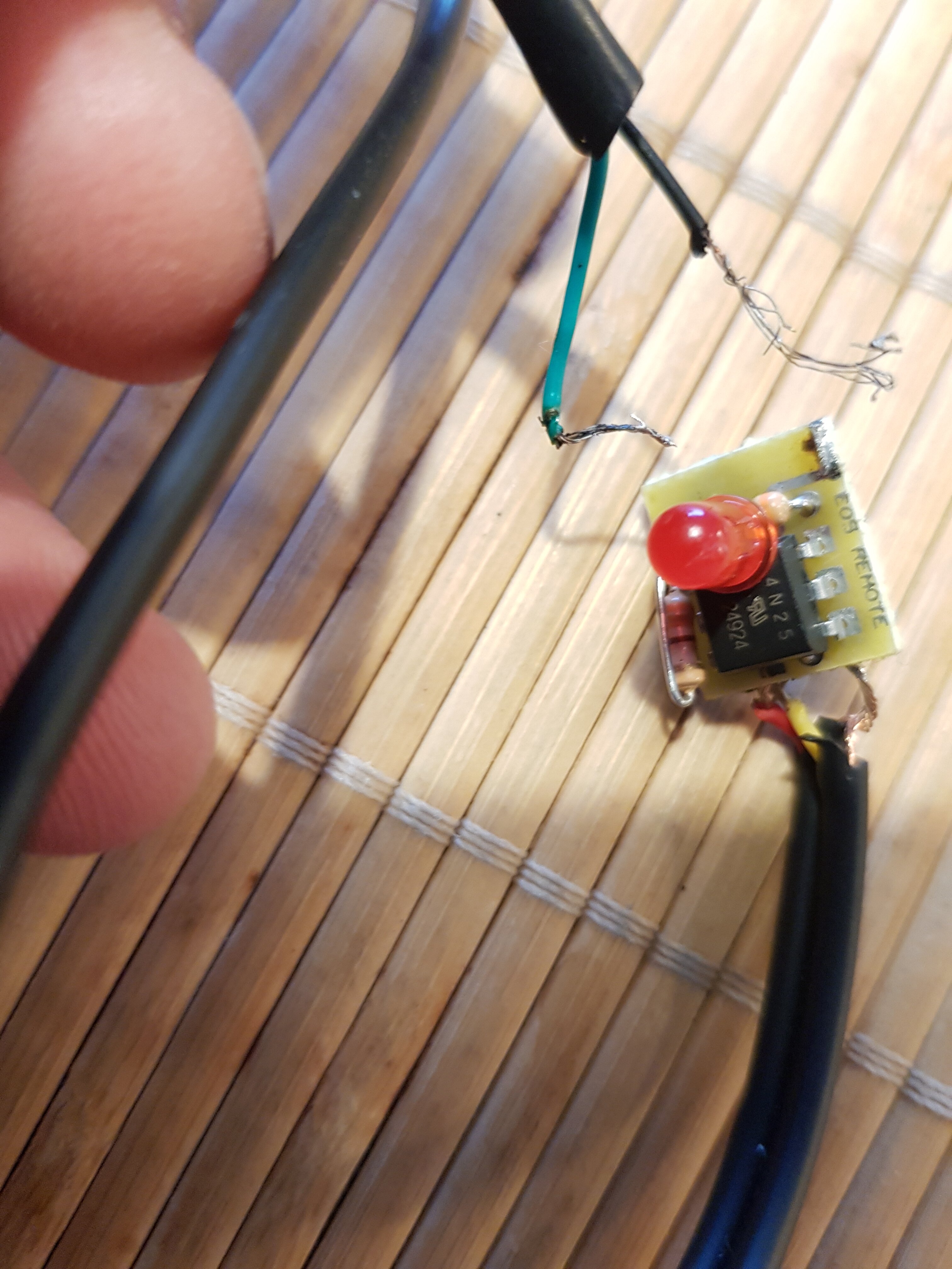

C'était un petit circuit imprimé dans mon cable qui relie le 350d au pc qui est abîmé (je l avait déjà bidouillé) et fil desoudé. Dégoûté, je rentre gentiment le matos (j'avais pourtant plutôt envi de le jeter 🤬)
Je vais tenter des petites soudures ce soir mais sans trop d espoir, c'est tellement petit et mon fer a souder tellement gros 😷, je vais certainement être obligé de racheter un câble.
Mais je ne retrouve pas ce cable sur internet, c'est un câble avec une prise genre jack d'un cote et USB de l'autre avec un petit circuit imprimé au milieu et un autre collé à la connection USB.

Les câbles ne sont pas en bon état ,je commencerais donc par les dénuder un peu plus loin et arrangerais les extrémités.
Il semble que le circuit intégré soit un opto coupleur ,il faut vérifier son fonctionnement. Il a peut être "fumé"
Avec la référence le remplacement de ce composant est facile et pas cher .
Bonsoir et merci pour les conseils,
J'ai recouper proprement les fils et ressouder.
Reste à faire un essai,
Sur le Canon 350d le port USB permet de télécharger les photos, mais pas de piloter l'APN depuis le PC.
Donc pour pouvoir piloter la prise de vue depuis le PC tu utilises un cable permettante jouer avec la prise jack où l'on peut brancher un déclencheur souple ou télécomande filaire avec intervalomètre par exemple. En clair coté USB tu pilote cela comme un interrupteur et l'optocoupleur ouvre ou ferme le signal en conséquence tout en permettant une "étanchéité électrique" entre l'APN et le PC
mon avis: refait les soudures et garde ton cable précieusement

J'ai soudé à ça marche, alléluia.
Sinon oui l usb cote APN est juste pour récupérer les photos.
