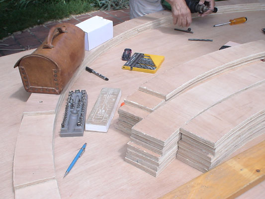

aujourd'hui j'ai fait le support en contreplaquet où sera fixé le dôme.
Le cercle de 2 m 35 est fabriqué en contreplaquet de 1.5 cm, il y aura 3 épaisseur pour qu'il soit très rigide.
C'est une partie un peu délicate à faire, le cercle sera large de 10 cm et épais 4.5 cm.
Pour l'instant j'en suis à 81.14, c'est pas donné le contreplaquet 27 € la feuille de 1.25 / 2.30;
Demain je vais coller et visser les planches.

Voilà aujourd'hui j'ai fini les découpe des deux cercles dans le contreplaqué.
Je vais maintenant assembler les morceaux.
Demain je vais devoir trouver un système pour que le cercle puisse tourner et ne pas s'envoler.
j'ai déjà pensé aux roulettes.
je suis toujours preneur des idées de dernière minute.
Voici 2 photos de la construction :

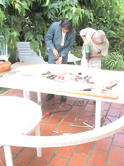

Aujourd'hui on a assemblé le deuxième cercle et fixé les 10 roulettes.
demain j'aurai totalement fini, il me reste le ponçage.
je n'ai toujours pas trouvé comment fixer les roues sur les côtés qui permettront au dôme de ne pas s'envoler et de bien tourner.

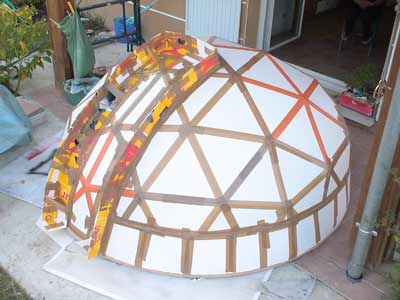

Aujourd'hui j'ai acheté la résine et la fibre de verre je pense mettre 2 couches.
Est ce que quelqu'un as déjà utilisé de la résine, car je ne sais pas si il faut mettre 2 ou 3 couche de fibre de verre.
Demain je prendrai des photos, le dôme ressemble à une grosse soucoupe vollante, ça n'a pas été facile de poser la coupole sur le cercle en bois, je vais vraiment finir par devenir bricoleur :be:

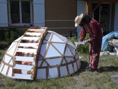

aujourd'hui j'ai passé la première couche de résine, tous c'est bien passé :)resine.jpg.11b3e199c82df39d819d2e739e35ff19.jpg
Demain je passerai la deuxième couche. :be:

Aujourd'hui j'ai commencé la deuxième couche, je pense que 2 couches seront suffisantes.
J'ai essayé de décoller un panneau publicitaire pour voir, et ça à l'air de bien marcher, la suite à l'air d'être prometeuse;
Par endroit j'ai fait des petites bulles qui ont gondollé la fibre de verre, je vais devoir ponser la surface avant de continuer.
Pour la deuxième couche j'ai ajouté de la poudre de marbre dans la résine pour faire un meilleur liant. je trouve que c'est mieux que de la résine brute.
J'ai fait aussi un essai en ajoutant du colorant blanc dans la résine mais je ne suis pas satisfait. Il faudra finir le dôme par une couche de peinture blanche.
Je mettrais une photo lorsque j'aurai fini la deuxième couche et que j'aurai enlever les panneaux publicitaire.

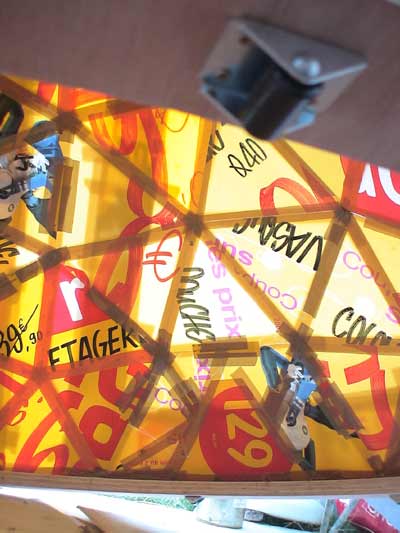

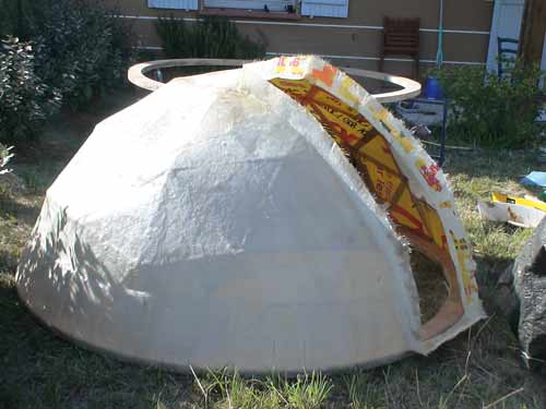

j'ai presque terminé la deuxième couche, c'est du solide ! Les panneaux publicitaires du cimier sont enlevés, on peut facilement entrer à l'intérieur.
il me reste que la moitié du dôme à recouvrir.
Demain je prendrai une photo.
Voilà la photo du cimier ouvert et du dôme presque terminé.
