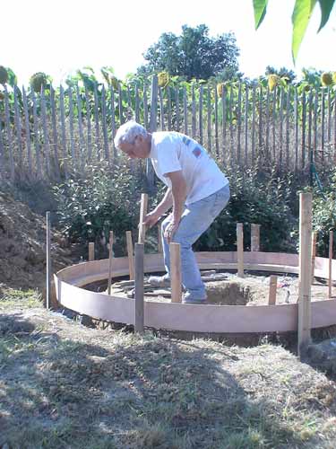

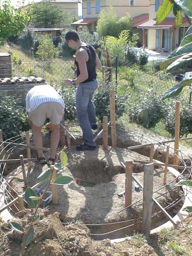

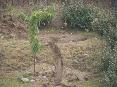

voilà quelques photos :
le terrassement
mon grand père et mon frère qui m'aident pour le ferraillage
mon beau père aussi m'aide, cette fois pour le coffrage

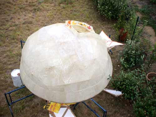

et voilà le dôme avec ça deuxième couche de résine, c'est très solide.
il ne me reste plus que le cimier, ponser et un coup de peinture.

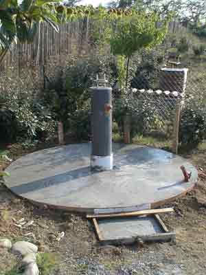

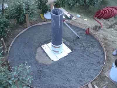

pour ma part, aujourd'hui avec mon beau père on a super travaillé, la dalle et la colonne sont presque terminées.
demain on fini le sol normalement je finirai la colonne après avoir trouvé la bride.

bonjour,
j'ai pu trouver les brides, j'ai du les souder entre elles pour que ça fonctionne, il me manque les tiges filtées et les écrous.
le plus long dans tous ces travaux c'est de chercher le matériel dans les magasins. :cry: du coup aujourd'hui je n'ai pas beaucoup avancer.

une bonne chose de faite, j'ai fini la dalle et la colonne.
je vais pouvoir m'occuper du cimier, la peinture, fixer les poteaux et recouvrir de feuille de dolle, passer une couche de peinture antirouille, peindre aussi le dome, installer l'électricité et le plancher, l'isolation... :cry:

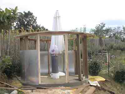

Aujourd'hui j'ai mis les poutres et posé le cercle porteur.
L'abri fait 1 m 45.5 de haut. il manque à installer la porte pour pouvoir mettre la tole.

Malgrès de mauvaises conditions météo, nous avons installé la porte et la tole, demain on aura fini le bas de l'observatoire.
je pourrais ensuite attaquer le cimier.
J'attend toujours votre aide, des photos ou des idées pour la réalisation du cimier.
C'est une pièce importante du dome toutes les idées sont les bien venues.
Le cimier doit être léger et étanche, pas facile à réaliser.
voilà la photo des travaux d'aujourd'hui :)
