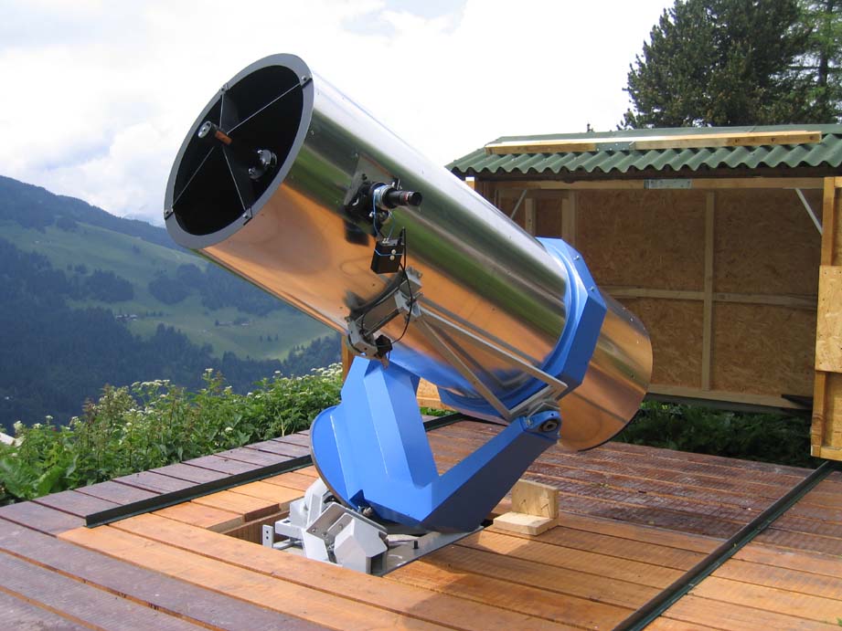

Hop , je chope la conversation en train. En fait tu as un scope sur grosse monture fixe, et pour observer tu fais rouler la cabane? C'est originale comme approche ! :D
En tout cas, elle est magnifique ladite cabane. On voit que t'as pas lésiné sur l'effort.
:) oui j ai garde la base de mon abri metallique , et j ai remonte le cadre que j avais fait plus haut et nous avons monte les planches dessus .mais il reste encore du boulot a faire (traiter le bois refaire des tablettes ) mais le plus dur est fait . amicalement frederic

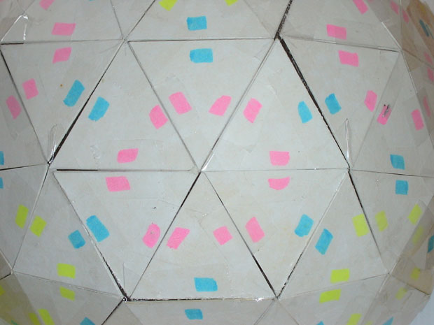

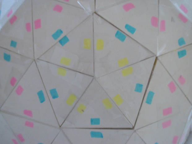

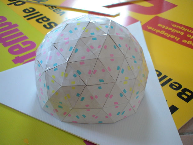

j'ai continué l'assemblage de mes hexagones et pentagnones pour fabriquer la coupole.
voici la maquette de la coupole avec la combinaison d'hexagones et de pentagones

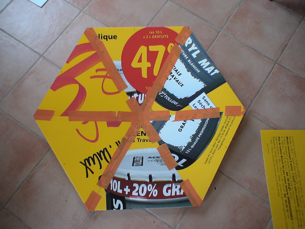

Un zoom sur l'assemblage des triangles pour former un hexagone MAQUETTEpentagone.jpg.71646ea6740280fb916c7efd7fbc93a7.jpg.

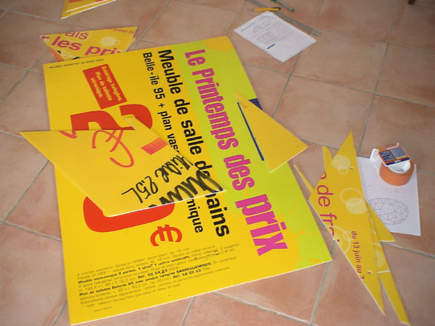

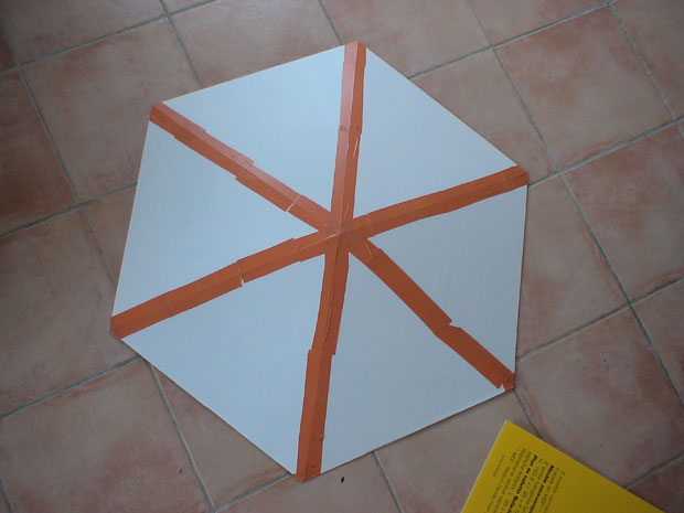

voici le carton plastifié, les grands magasins me les donnent à la fin des promos carton-plastique.jpg.90d2abcc25d104e3570d54cf9aac1bf7.jpg.

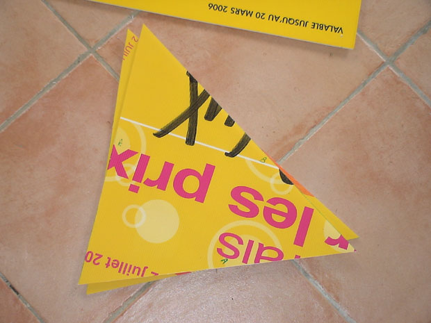

j'ai ensuite découpé des triangles hexagone-arriere.jpg.d314be42c90790137cf7d5c79409f7f3.jpg.
Il m'en manque encore quelques un et je pourrai les assembler entre eux pour recouvrir le tout de fibre de verre et de résine.

en faisant la maquette je me suis aperçu que le dôme serait un peu haut j'ai donc enlever une bande de triangle.
Je n'ai toujours pas trouvé d'idée pour fair le cimier.

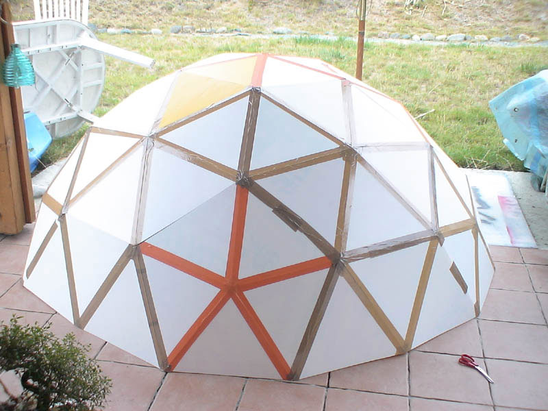

j'ai mis environ 4 jours pour récupérer les panneaux plastique dans les magasins, les découper à la bonne dimension et les scotcher.
Deuxième étape l'Assemblage des hexagones, 1/2 hexagones et des pentagnones.
[ATTACH]2597[/ATTACH]
je vais devoir acheter mes premières fourniture, fibre de verre et résine pour recouvrir le dome de 3 couches qui rendrons la structure solide et étanche.
Je vais faire un essai de cimier sur la maquette avant de mettre la résine.
