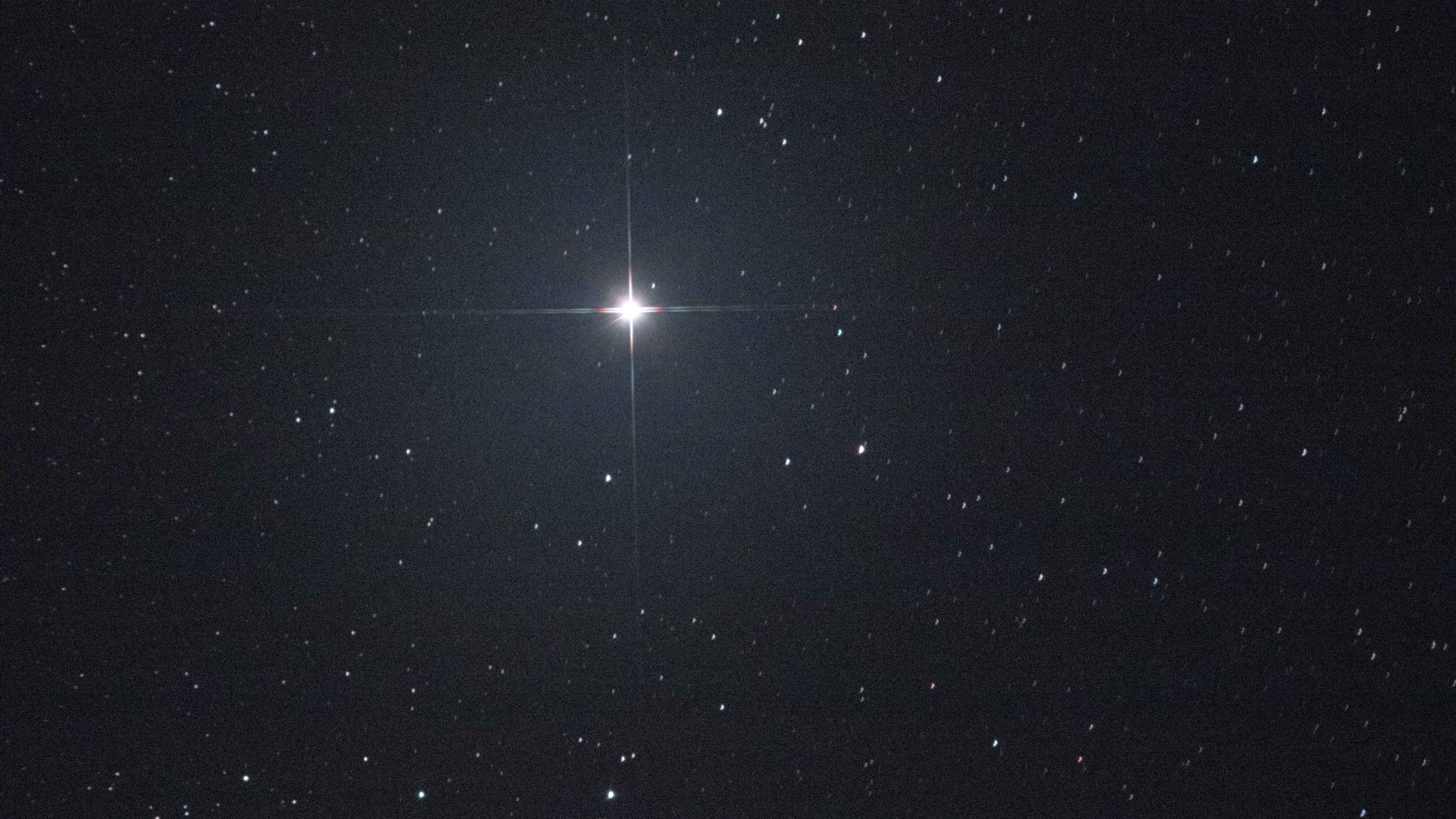

J'ai besoin d'aide car même avec mon groupe astro, nous n'avons pas pu réussir à corriger le problème.
Joint une photo expliquant mon soucis : il y a juste un coin où les étoiles sont à peu près correctes. La collimation a été faite électroniquement (caméra et logiciel pc), les photos ont été faites avec un apn canon 2000d avec et sans correcteur de coma et avec une caméra asi 120mm mini. Donc, normalement, ça ne vient pas de là mais bien du télescope.

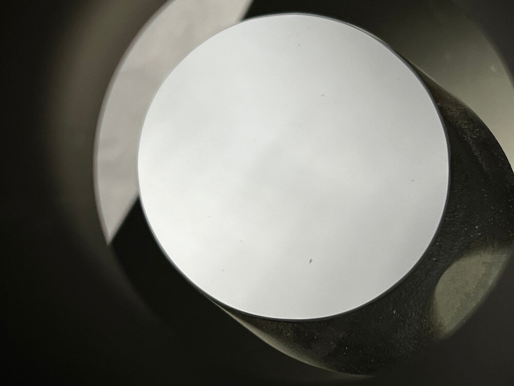

J'ai eu une mésaventure avec mon correcteur qui est tombé dans le tube et petite marque sur le secondaire et le primaire.
J'ai mis un diaphragme sur le primaire... trop serré, miroir trop contraint? Je vais tester si le temps le permet.
Pas un problème de suivi car en arrêtant le suivi le filet est quasiment à 90 des étoiles allongées.
Pas un problème de vibration de l'apn à l'ouverture du miroir.
D'autres idées me seraient d'un grand secours.
Je vous remercie

Ici c'est avec ou sans ? Je suppose sans mais ca peut être avec et mal réglé.
Tu parles de quelle forme étrange exactement ? Parce que tu sembles avoir plusieurs problèmes 😕
La coma complique un peu l'analyse, mais comme ça je dirais que tu as
un décalage de l'axe optique, il est pas tout à fait au centre de l'image
- du tilt
- je n'exclurai pas un problème de suivi pour ma part. Si tu n'en as pas, tu as des aigrettes mal réglées
Tu pourrais joindre une photo prise à travers un cheshire ? ou PO directement si pas de cheshire, le plus droit possible
Modifié par Drase

Merci déjà de tes réponse.
Effectivement, l'image a été faite avec le correcteur mais j’étais en train de chercher le backfocus quand les gros soucis sont arrivés (suite à sa chute dans le tube)
La forme est en forme de haricot, comme des étoiles doublées, très prononcé à droite de l'image.
Le décalage de l'axe optique, je regarderai
Le tilt, c'est ce que je pensais au début et j'ai corrigé le porte oculaire sur le newton mais ça a empiré, je l'ai remis (peut-être pas initialement)
Le suivi, j'ai un doute car quand j'ai arrêté le suivi, ce n'était pas du tout dans le même sens que la déformation.
Effectivement aigrettes doublées, peut expliquer mes étoiles en haricots?
Possible qu'il y ait un peu de trefoil comme tu l'envisages. Mais je pense que les étoiles seraient toutes impactées.
Peut être un peu de rotation de champ, mais pas sûr ça. Tu es sûr que ta mise en station était bonne ?

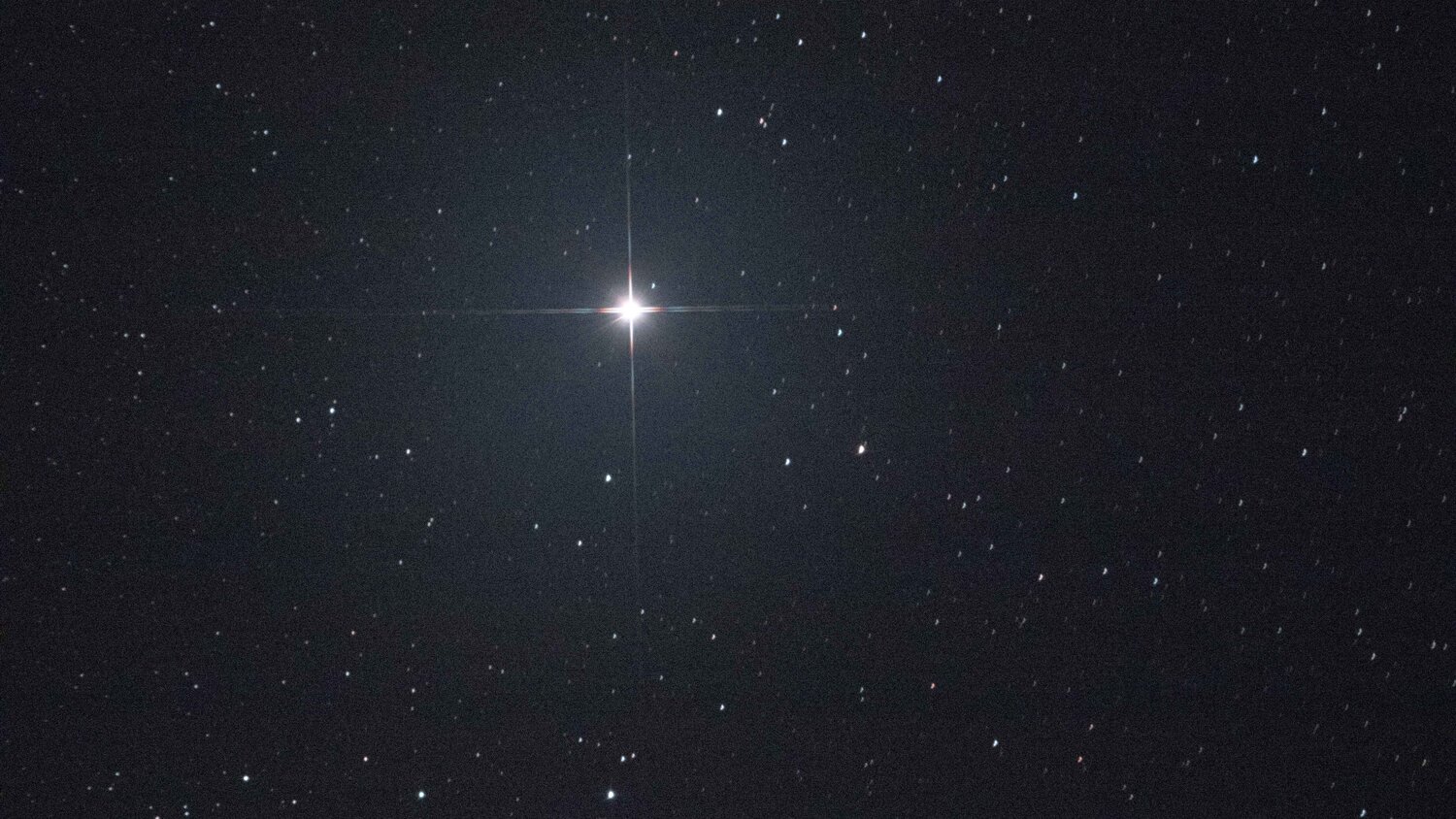

J'ai fait 2/3 mesures sur ton image, il y a bien une aberration sur l'axe, un spot de rondeur sur la partie gauche, donc mal placé, et du tilt, mais pas non plus des masses.
Donc tu cumules plusieurs petits problèmes, heureusement aucun n'est définitif !
Je pense déjà que ta collim est à revoir, notamment le positionnement de ton secondaire. Bien s'assurer que rien n'est contraint comme tu le dis, et bien centrer tous les éléments de la chaîne d'imagerie. Une fois ceci fait, tu pourras procéder par élimination
Non, ca ne se verra que sur les aigrettes ca. Mais c'est peut être le problème de collimation uqi engendre ça

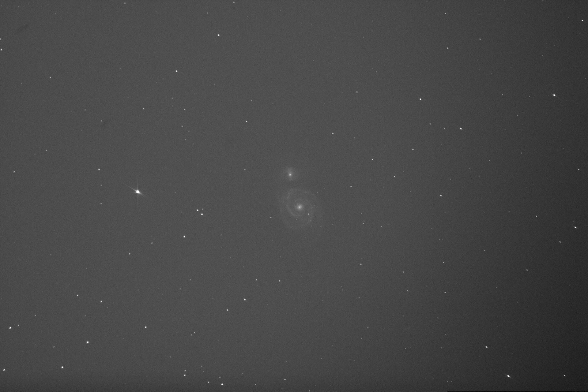

@Drase, Bien que le temps n'était pas extraordinaire et pas mal de vent, mais le ciel partiellement dégagé, j'ai tenté afin de voir la correction apportée :
L'après-midi, j'ai desserré le miroir primaire (il était bien contraint car j'ai quand même fait quelques tour de vis, mais toujours bien maintenu, ça serait dommage qu'il tombe)
J'ai refait une collimation avec feuilles dans le tube pour bien isoler les miroirs et un cheshire. Je pense que c'est a peu près correct et premier test  la nuit tombé.

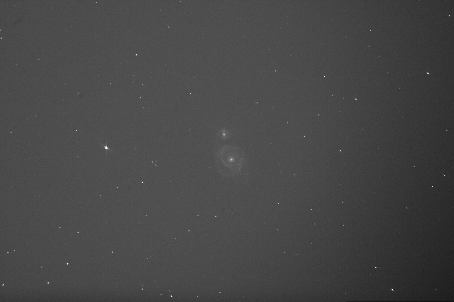

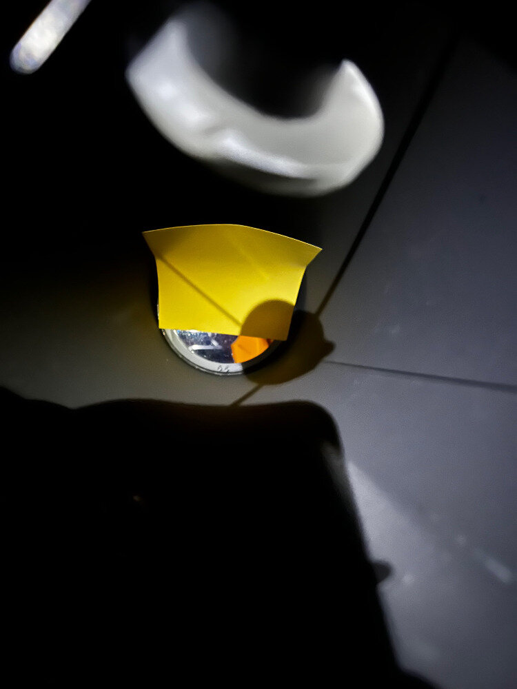

Ci-joint le résultat...les étoiles sont quand même plus jolies...oui, il y en a avec des formes bizarre... comme j’enchaîne les bourde et hier c'était le premier avril, donc pourquoi pas mettre un poisson dans le tube? 😂et oui, j'ai oublié de retirer une feuille de collimation, je joint une photo de ma surprise lorsque je remballe le matériel. Comme mes étoiles étaient redevenues plus jolies, ça m'a bien fait rire
Pas mal celle là ! 😆
Faudrait refaire sans la feuille du coup, pour vérifier ton cercle d'image :)
Pour la collimation on s'est peut être mal compris. Si tu n'as pas réorienté le secondaire, ou repositionné sur l'axe optique, la collimation du secondaire avec le primaire n'y changera rien. Mais à vérifier sans la feuille
