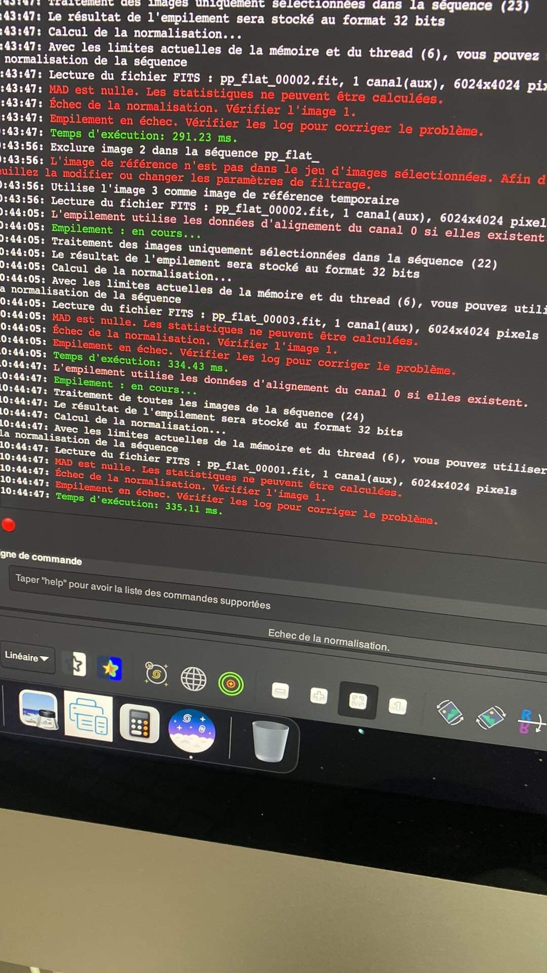

Bonjour j’ai fait la dernière mise à jour de siril , tout a l’heure je veux traiter mes brutes je fait comme d’hab pour mes dof mais au moment d’empiler les offset et les flat il me met cette erreur, je comprends pas d’où ça vient quelqu’un a le même soucis ? Merci9F805445-EF6C-4347-84AE-C6D92152BADA.thumb.jpeg.eda78eb4679e7ede8872a46854af14a9.jpeg

Si les stats "MAD" sont nulles, c'est que tes flats "pp_flats" ont un probleme.
Regarde donc cette séquence la.
Voir davantage
D’accord merci, hier pour essayer j’ai mis aucune normalisation au flat et ça a fonctionné mais en revanche ça n’a pas traîter la photo car toujours des tache sur la photo je vais regarder la séquence
