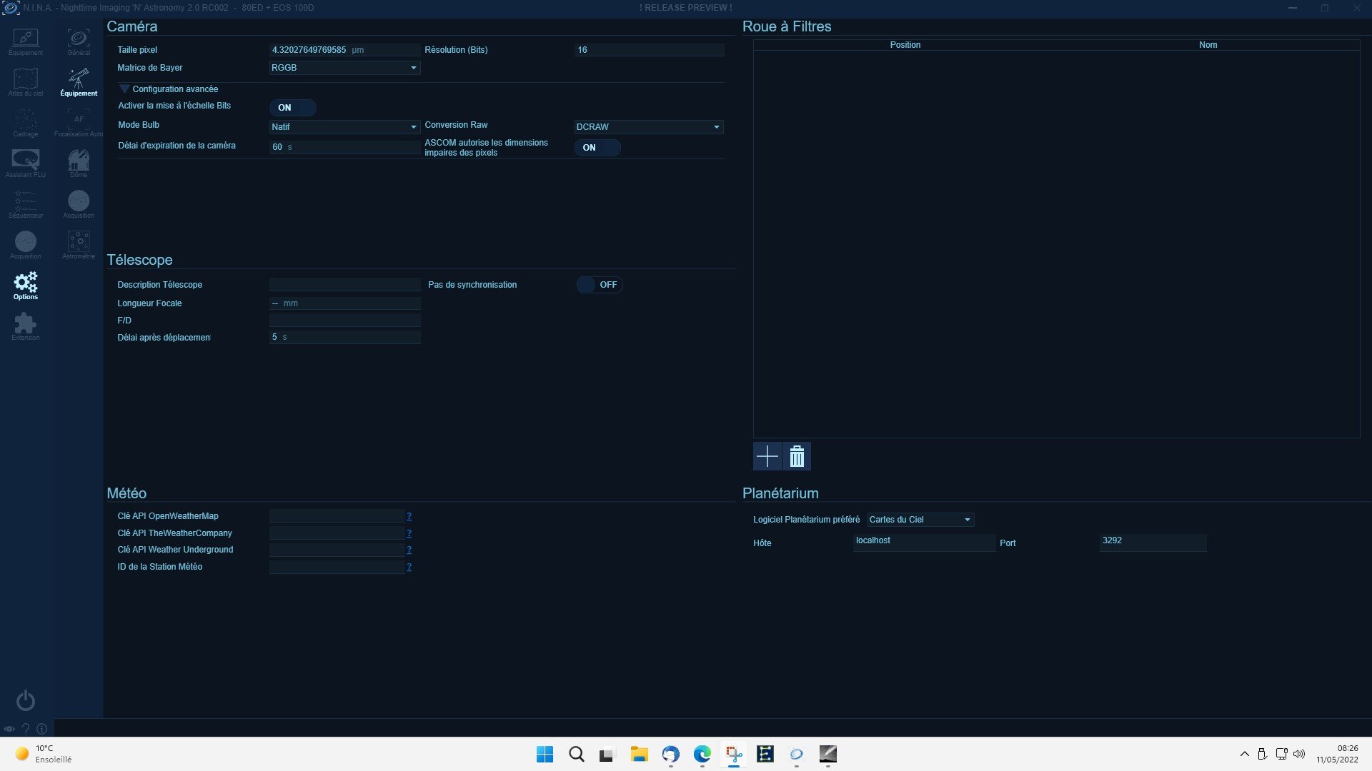

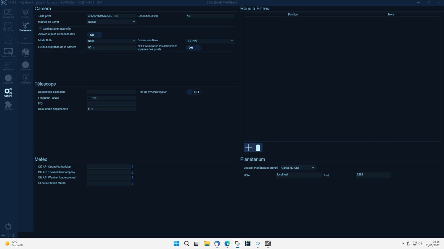

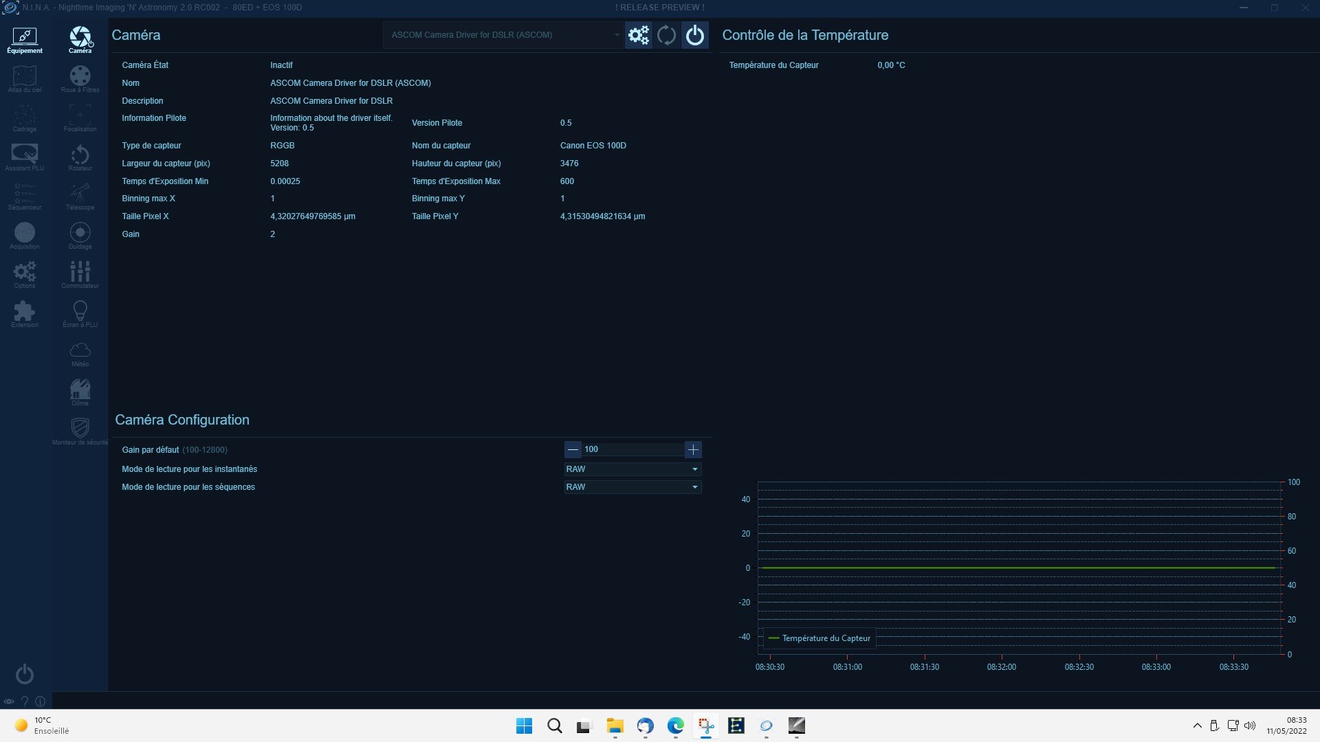

@ Drase : Pour la configuration de l'APN dans NINA, onglet "Equipement - CAMERA et Configuration avancée", dois-je mettre DCRAW  dans "Conversion RAW ?" ou laisser FreeImage ?
J'ai refait un test d'une pose de 5 min et effectivement l'image se télécharge en moins de 5 secondes. Nickel ! 🙂
Merci par avance.
Mick
