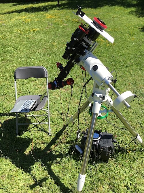

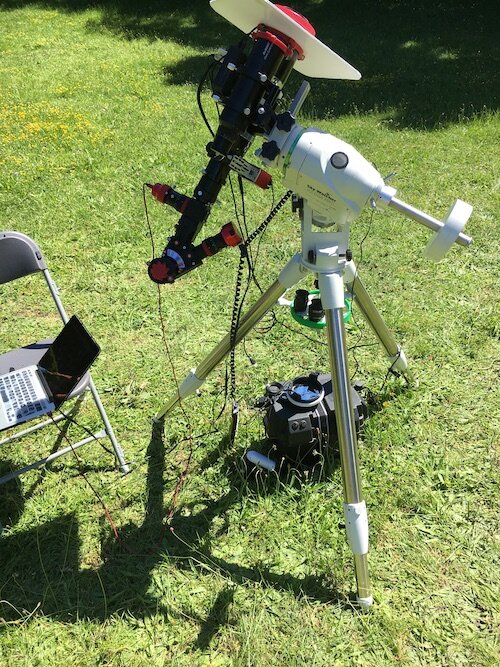

Pour mon orion 100/600 j'ai pris une explore scientific iexos-100 pmc-eight.
En 5 minutes max tout est installé.
Pour éviter de tout démonter sur mon setup principal. Anneaux, résistance, cablages, etc. Et ensuite de tout remettre à sa place pour l'équilibrage + serflex etc
Cela me permet également d'utiliser ma monture Paramount MyT et The Sky X.
Par facilité, je n'aurai que le train d'imagerie à démonter pour repasser en lunette d'autoguidage.

Personnellement sur mon ed80 j'ai opté pour la solution de l'écran, en carton plume de 5mm (2 feuilles de papier avec de la mousse entre elles, on en trouve chez cultura). Cela protège la lunette, le raspberry et le hub usb qui sont accrochés dessus (et qui sont tous noirs !), ainsi que la mise au point motorisée et le spectro attaché derrière le porte oculaire. Seule la monture n'est pas protégée, mais elle est blanche.
