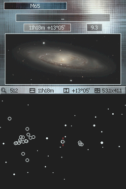

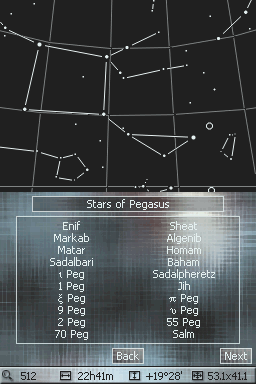

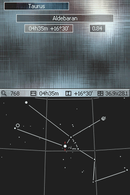

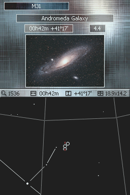

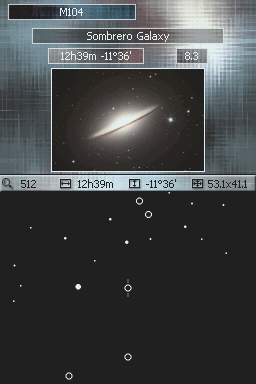

Voici quelques images pour vous mettre en appétit:
Constellations DS en est à la version 0.6, avec entre autre:
- Toutes les constellations de déclinaison supérieure à celles du zodiaque, avec leurs étoiles jusqu'à la magnitude 5 au moins
- Les 61 premiers objets de Messier, accompagnés d'une image pour chacun d'eux
- Un système de recherche d'étoiles par constellations
- Diverses options permettant de configurer l'application à sa guise
- Une source de lumière pour vos observations nocturnes ^^

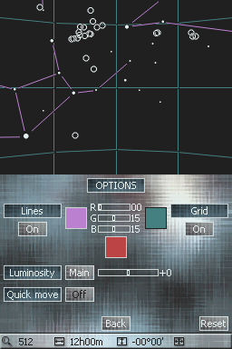

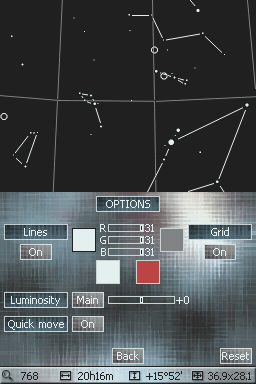

Sur l'émulateur du moins, le changement de couleur ne semble pas marcher.
Pas de problème chez moi avec no$gba:
Il faut d'abord que tu touches un des cadres de couleurs (à droite pour les lignes, à droite pour la grille et en bas pour la lumière). Le cadre sélectionné s'entoure de noir.
Puis tu touches la tirette que tu veux déplacer (R, G ou B) et tu te déplaces à gauche ou à droite tout en restant appuyé ;)
Evidemment, il faut d'abord mettre "lines" et "grid sur "on", sinon tu ne verras pas le résultat ^^

Arf ça y est j'ai compris pour les couleurs de la grille et des lignes. Je croyais qu'en sélectionnant un des carrés l'affichage changeait pour se mettre en cette couleur :)
Mais à quoi sert le carré du bas? Faudrait l'utiliser pour changer la couleur des étoiles/messiers
Content que tu aies compris. Apparamment ça ne semble pas si évident, je vais donc faire une petite doc pour l'expliquer proprement.
Le cadre du bas sert à changer la couleur de l'éclairage (cf mon post précédent).

Au fait à quoi sert l'option quick move?
A faire un déplacement instantané plutôt que progressif. Très utile dans le système de recherche; essaye par toi-même, tu comprendras de suite ;)
