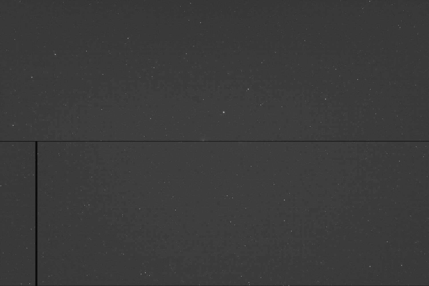

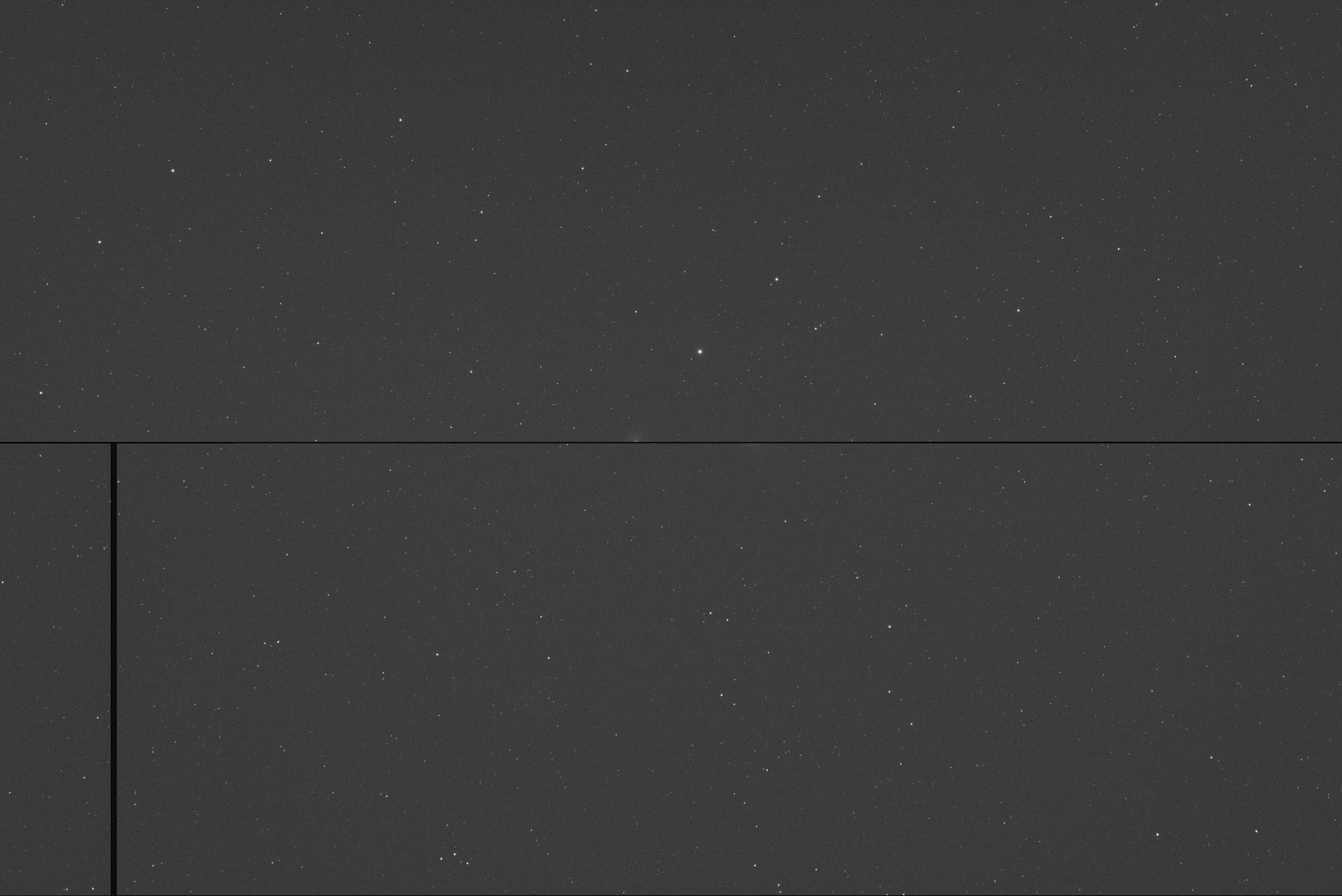

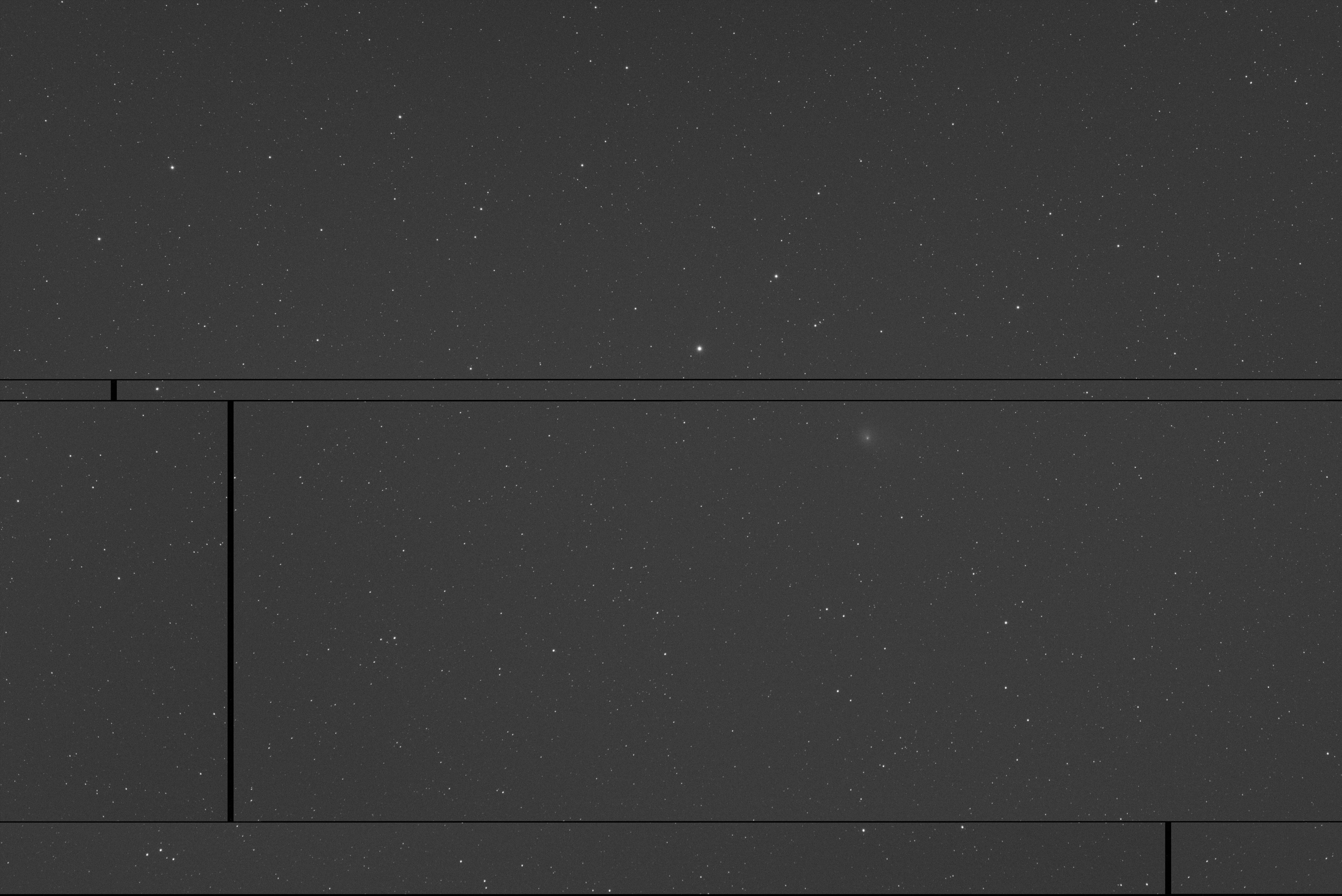

De temps en temps j'ai des images déformées avec ma QHY268C.
Cela arrive de temps en temps que l'acquisition soit faite avec Maximdl5 ( que j'ai abandonné, il n'est pas adapté à ce capteur) ou avec CCDciel.
J'ai utilisé deux alimentations différentes pour cette caméra et c'est pareil.
Sur le driver on peut régler le "usb traffic" mais je ne sais pas à quoi cela correspond (là j'ai mis 60 c'est un peu mieux avant c'était 10).
Des idées ?
Merci.
