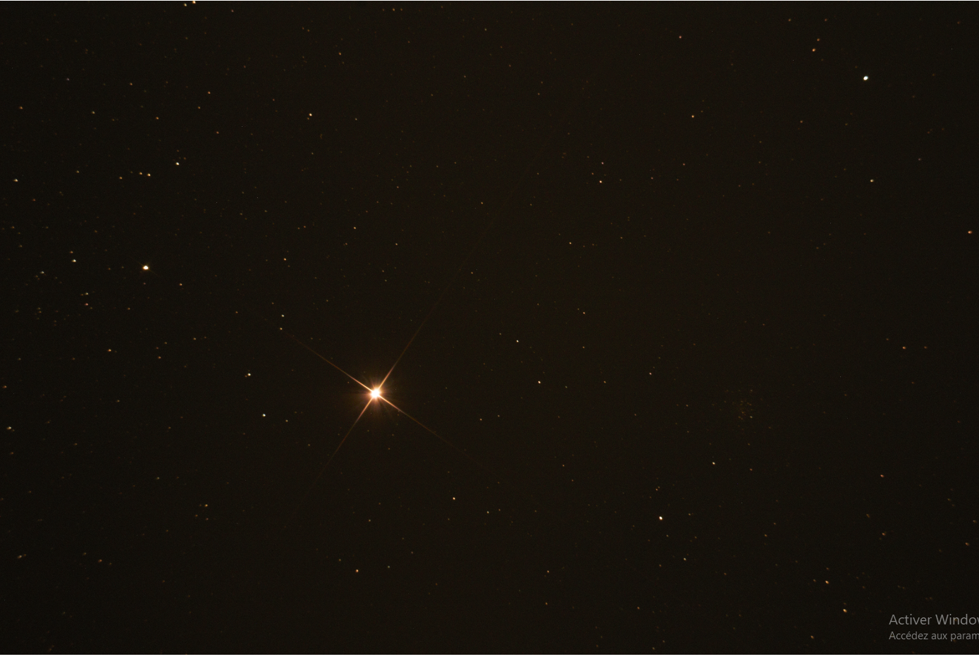

Donc voici la brute, avec la couleur orangée d'antares

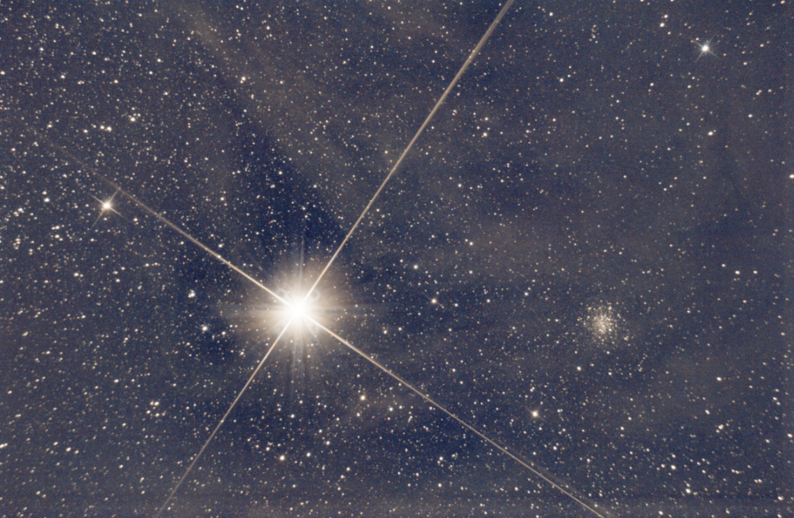

Après empilement, extraction du gradient, j'obtiens ça :
Déjà, on a moins la couleur orangée d'antares, mais l'image garde quelques couleurs, même si elle son un peu étranges.

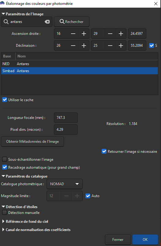

Ensuite j'étalonne les couleur par photométrie en me basant sur antares ou ngc 6144 (meme résultat) avec donc ces paramètres :

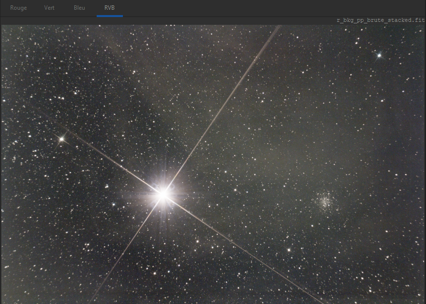

Puis le résultat donne donc ça
Voila, je suis pourtant bien dans le canal rvb, mais plus aucune couleur (ou presque), juste un voile verdâtre. Je ne comprends pas pourquoi ça me fait ça.

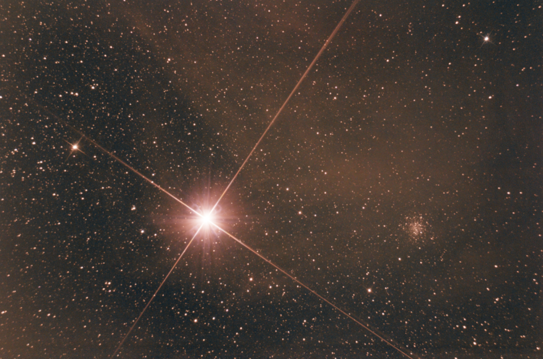

update : je n'ai pas fais l'étalonnage par photométrie mais j'ai juste neutralisé le fond de ciel
Le résultat n'est pas mal, mais il faudrait que je retente avec un meilleur cadrage, une meilleure map, une meilleure collimation, une meilleure MES et plus de temps de pose.
