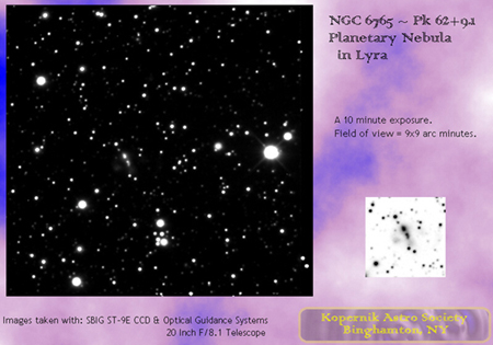

(Urano. p 118) Cette fois l’amas globulaire M 56 (AG) de mag.8,4 dim.1,8’ qui est entièrement résolut à 270x va me permettre de trouver la NP NGC 6765 de mag.12,9 dim.38’’ ou j’espère dénicher une centrale de mag.16 ! La NP est en forme de goutte d’eau à 270x peut être séparé en deux et une ptite étoile très faible sous la goutte, mais pas d’étoile centrale. Le lendemain matin des photos sur le net m’on confirmer tous ça.
NGC 6765

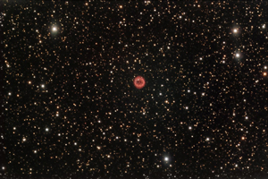

NP en folie suite et retour sur la p.119 et sur…NGC 6894 « la coquine de tous à l’heur » de dim.42’’ et toujours de mag.14,4 ! Et bien elle est magnifique avec un bel anneau parfais et une ptite étoile en bas vers le bord intérieur gauche et peux être deux autres mais rien avec certitude, l’étoile centrale de mag.18,1 est impossible pour mon ptit 500. Le net me confirme la ptite étoile et sa position, je suis heeeureeeux...
NGC 6894
