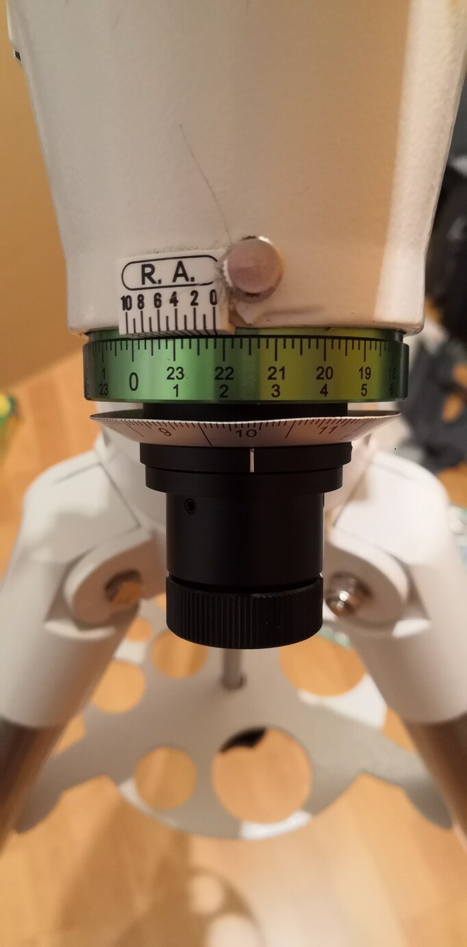

Bonjour a tous,
Je viens d'acheter une monture d'occasion Skywatcher EQ5 avec viseur polaire.
Tout a l'air de bien fonctionner mais il y a un jour entre la bague graduée du viseur polaire et celle de ascension droite. (environ 2mm cf photo)
D'après vous, est-ce que c'est normal ou est-ce qu'il manque un pièce?
Pour l'instant, j'ai fait une bague en 3D qui comblera le vide.
PS. le viseur polaire semble être le bon  modèle pour EQ5 et pas un NEQ5
Merci d'avance pour votre aide.
Oui c'est "normal", du moins elles sont toutes comme ça (en tout cas celle que j'ai vu).
le problème c'est que le cercle de coordonnées à tendance à glisser / tomber vu qu'il n'est pas en appui, tu as bien fait d'ajouter une pièce de maintien, c'est ce que j'ai fait aussi.
Et vire la vis de blocage, elle ne sert à rien sinon abimer le cercle à l’intérieur, après il accroche et ne suit plus le mouvement.
cette vis ne sert a rien, le cercle doit pouvoir tourner librement.
le mieux c'est de la graisse épaisse type nyogel 774VH à l'intérieur sur la bague graduée, c'est fait pour apporter de la résistance.
Après faut trouver le juste milieu au niveau du serrage, il faut que ça tourne facilement à la main, mais que ça suive les mouvement de l'axe pendant la rotation.

Ah, et quand tu aura mis ta pièce, tu risques d'être bon pour re-regler le VP, au moins le vérifier. ;)

Oui pardon, en fait, je voulais dire HEQ5. Qui apparemment a un VP qui ressemble mais qui n'est pas compatible.
Pour le réglage, de toutes façons c'était prévu car je crois qu'il n'était pas très bien réglé de base.
