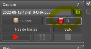

J'utilise FIRECAPTURE pour mes acquisitions planétaire avec une ASI 462MC mais je trouve mes images une peu faibles en couleur,
Je me pose la question suivante concernant les paramètres de capture :
Mettant un filtre IrCut sur ma caméra, dans l'onglet capture je mets IR mais est ce que je ne devrait pas mettre RGB? Je n'arrive pas à trouver l'info
Merci pour votre aide,
Manuel.
L'indication d'un filtre est juste documentaire. Cela n'a pas d'influenxe sur ce qui est capturé.
Il faut régler le gain à plus de 50% et ensuite jouer sur le temps de pose pour avoir un histogramme à 70-80%.
Pour Jupiter, selon la qualité de la turbulence entre 3 et 15ms, pour Saturne on peut augmenter ces valeurs.
Il faut bien sûr décocher le paramètre de réglage automatique du gain.
