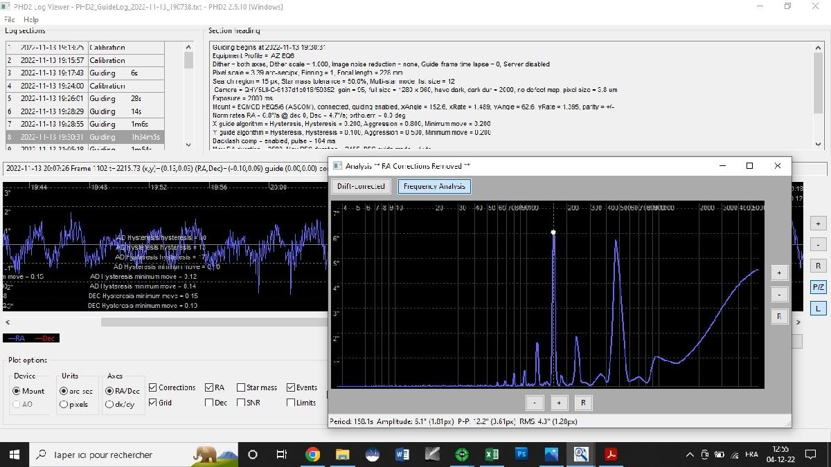

J'ai un souci de guidage avec mon AZ-EQ6, apparemment lié à la 3e harmonique de la VSF ?
Voici une image de guidage, on voit clairement une oscillation en AD, que PHD2 a difficile à  rattraper. Et j'ai du filé sur les brutes....:(
En examinant le guidelog les 3 pics principaux ont des périodes respectives de :
158.1
234.1
466.6
Cela correspond (avec qques secondes de différence..., je ne sais pas pourquoi ?) aux périodes de VSF  reprises dans noctua pour AZ-EQ6 (par Fred_76 ?)
VSF et poulie de VSF
- période principale  : 478.7 s
- 2nde harmonique : 239.3 s
- 3ème harm. : 159.6
Du coup, avant que de penser a des flexions, je me dis qu'il s'agit d'un réglage de VSF a revoir.

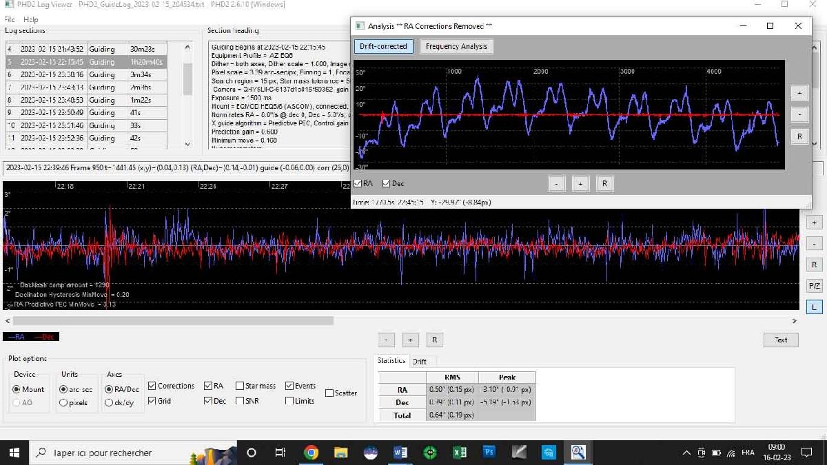

YES :)
J'ai trouvé le bon réglage, enfin des étoiles rondes (brutes, crop et full)
Pour le pic, Teko,  je confirme qu'il est lié à la pression latérale de la VSF (au passage un grand merci à Christophe Noël sur ce point 🍻) , donc a régler avec l'outil dédié , en enlevant d'abord le cache du capteur de l'encodeur (accessible en ouvrant au dessus, deux micro vis a enlever sans les faire tomber, et une vis centrale sous le cache noir a 2 trous). J'ai pu faire disparaitre ce pic en desserant un peu (max 1/4 de tour).
J'avais testé différents serrages en seance (chaque fois en arretant la monture), ici j'avais finalement un desserage de 1/32-1/16 de tour par rapport a l'origine, ...mais en réglant j'ai aussi entendu un toc au sol ....c'etait un demi anneau de colle qui est tombé 😮...et j'ai immediatement vu que le guidage rattrapait mieux les ecarts...! Point à vérifier donc ;) Bref, j'ai toujours des pics sur 2 et 3e harmonique...
J'ai aussi reréglé la pression de la VSF (deux des 4 vis du bloc n'étaient pas assez serrées ! ca devait aussi mettre du jeu, j'ai réglé ça, en laissant un jeu minimal, ie un leger tic tic en faisant bouger la barre de contrepoids, selon les tutos astrobaby https://www.astro-baby.com/EQ6 rebuild guide/EQ6 worm alignment.htm et celui d'astrobloke sur youtube https://www.youtube.com/watch?v=1-jAGnAiuE0 et https://www.youtube.com/watch?v=7-QGpHp8vMo...intéressant de voir sur la 2e qu'il règle aussi sur monture en charge, comme sur un autre tuto...)
Mais par contre, une EP qui est certes ample,  mais très régulière
A mon avis la régularité est probablement  aussi liée à cette courroie à 72 dents mentionnée plus haut, qui est en phase avec les autres éléments

Bref, avec cette EP régulière, la fonction prédictive PEC - PPEC ds PHD2 fonctionne bien et corrige :)
Les axes me semblent ok aussi
J'ai un rms de 0.55 a 0.63, ce qui est suffisant pour moi vu que mon échantillonnage est de 1,347 avec le canon 6D sur 200/1000.
Du coup, je pense que je ne vais plus toucher a rien pour l'instant (if it's not broken, don't fix it), je pourrais sans doute desserer un poil la pression latérale pour diminuer EP et enlever les pics de 2e et 3e harmonique, mais après des mois de bricolage, place aux images ! ...de toutes façons ce ne sont pas les jours de pluie qui manque si je veux chipoter ;)
Je pourrai par contre affiner les réglages PHD2,  par exemple en mettant à 70% la correction PPEC au lieu de 60, ça me semblait un poil mieux en fin de séance.
