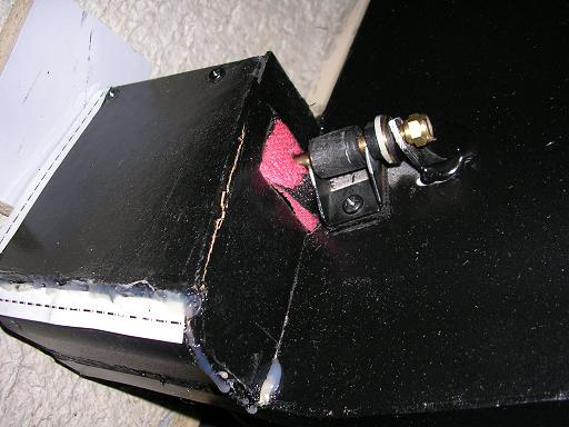

ce week-end j'ai terminé les pages de mon site (pages perso chez Neuf), forcément c'est sur l'astro et plsu particulièrement sur mon XT12i (scope, modif pour crayford, modif de la base, plateforme équatoriale) et sur quelques photos prises avec.

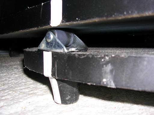

Tu peux nous en dire plus sur tes "galets de tiroirs" (une petite photo?)

Ci-dessous les photos des galets de tiroirs pour la base et la version modifié pour la mototistion de la plateforme :

- nouvelle photo de la plateforme avec une grande nouveauté, les moteurs sont à l'intérieur maintenant
