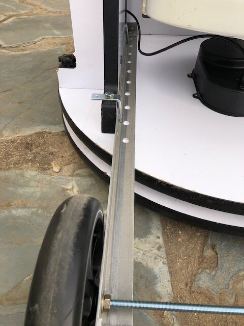

J'ai un nouveau télescope : le flextube 350
Le problème c'est qu'il pèse aussi lourd qu'un âne (vivant)

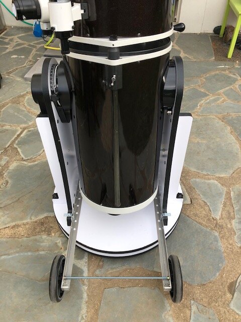

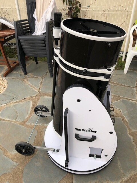

Je lui ai mis des roulettes pour ne pas me casser le dos

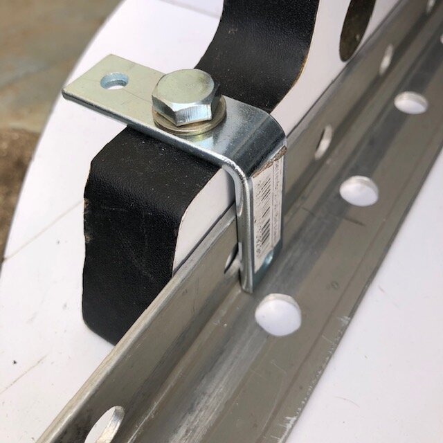

L'objectif était de ne percer aucun trou dans la monture en bois et me servir des fixations déjà existantes.
J'ai récupérer deux cornières en dural qui sont bloquées par 4 petites équerres.
Ces dernières se placent dans les 4 fixations qui maintiennent le bloc fourche à la base ronde

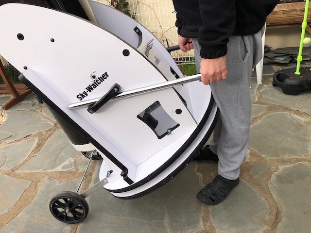

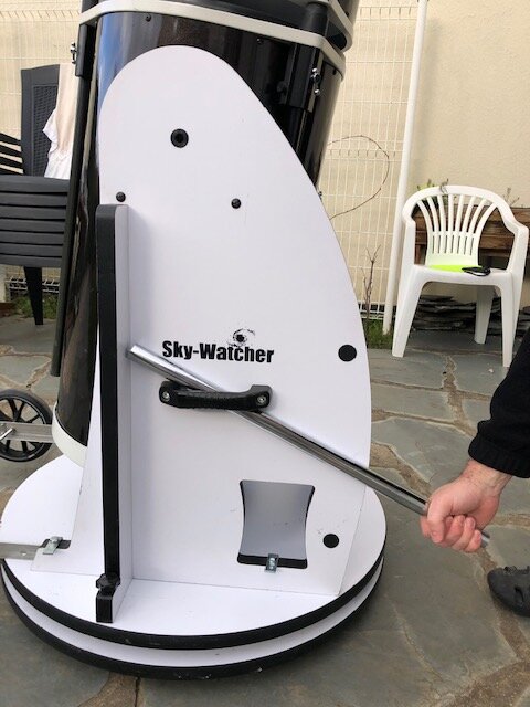

Pour soulever le tout je me sers de tubes en acier que je passe dans les poignées
Et roule ma poule
Je pense que c'est simple de réalisation et peu onéreux. Si ça peut donner des idées ...

Le 11/02/2023 à 17:15, papatilleul a dit :
Génial, comme astuce Philippe ! Merci pour le partage !!
Tu n'as pas peur cependant que le tube alu qui sert de poignée de transport glisse, et que le tube tombe vers l'avant ? C'est le seul truc qui fait flipper, sur ton montage ingénieux :beer:
Il y a 21 heures, Orion92400 a dit :
Merci
Non pas de problème de basculement car le poids penche vers l'arrière et chez moi c'est plat et sans obstacles
Mais je l'ai déjà utilisé en très légère pente.  Dans ce cas il faut se déplacer en marche arrière ce que je fais souvent d'ailleurs. Mais je n'ai que 10 mètres à faire. Evidement il ne faut pas s'engager dans une pente en marche avant :)
J'avoue que sur la photo ça peut faire un peu peur. Mes deux tubes en acier sont un poil trop courts mais j'ai pris ce que j'avais et ça marche très bien comme ça.
