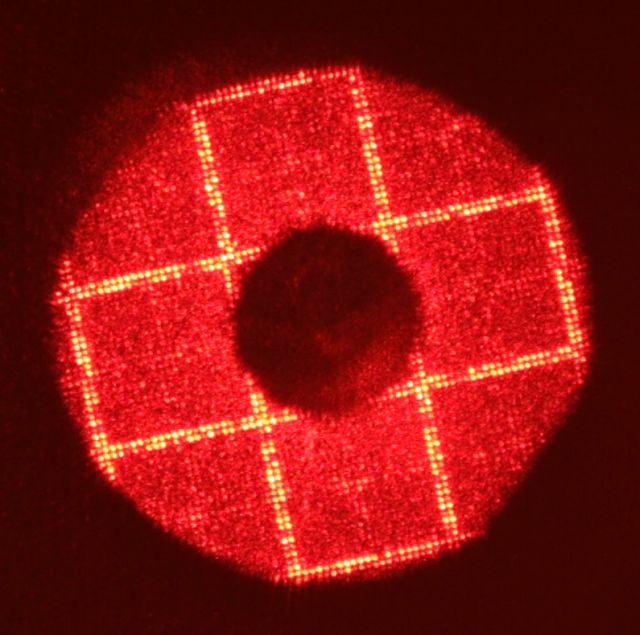

Reste la mire holographique, sur un newton elle permet entre autre de visualiser la position du secondaire et avec un Mak où le secondaire est fixe et centré, elle permet de visualiser ... la collimation du primaire. Si la réflexion de la grille est centrée, c'est que les axes primaire et secondaire se confondent.
J'ai fait un essai (et une petite photo) pour vérifier l'état de mon tube:
Il n'est pas loin d'être parfait. La grille est centrée dans le tube et sur l'ombre du secondaire.
(La photo est un peu bizarre, c'est une projection sur une porte de couleur jaune dont la peinture est loin d'être lisse.)
Pour ceux qui s'interrogeait sur l'utilité de la version "holographique". Pour moi, elle est plus indispensable pour un Mak que l'option Barlow pour un Newton.

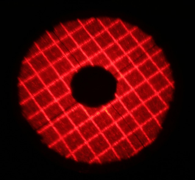

J'ai fait (à l'arrache) une photo de la mire sur mon Starblast:
Celle-là est limite, c'est une projection sur une feuille de sopalin posée sur l'ouverture, la feuille est loin d'être plane et induit des déformations.
Le PO se trouve dans le coin haut-droit de l'image. En faisant pivoter le laser, j'ai approximativement orienté la grille.
On voit quand même le positionnement des diverses ombres. Le secondaire est décalé, éloigné du PO, ce qui est normal compte-tenu de l'offset (décentrage) nécessaire avec ce type de tube court et rapide (114/450 F4)
