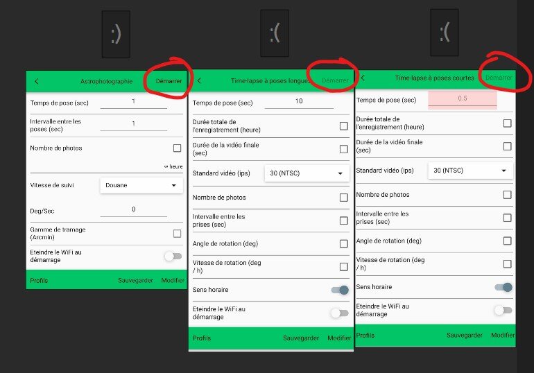

Problème n°1 - "KAN JE KLIK SA FÉ RIEN"
La connexion wi-fi se passe sans accrocs avec l'application SA Console. Les modes "Astrophotographie" et "Astro Time--Lapse" marchent correctement. Un bon point !
Oui. Mais.
Les modes "Timelapse à poses courtes" et "Timelapse à poses longues" ne fonctionnent pas.. Il m'est en effet impossible de lancer la capture car le bouton "Démarrer" en haut à droite est grisé (il ne l'est pas dans les deux modes qui fonctionnent)
J'ai d'abord cru que j'avais entré plusieurs valeurs incorrectes, mais après en avoir testé plusieurs : rien n'y fait. Le bouton reste grisé. Et moi aussi.
(voir image jointe)

Bonjour @Himew,
Ça fait bien longtemps que je n'ai plus ma Star Adventurer mini donc je ne peux rien tester et mes suggestions sont justes des idées.
A mon avis pour pouvoir lancer un timelapse il faut au minimum renseigner un certain nombres de paramètres afin que l'appli puisse déterminer les caractéristiques du Timelapse. Tu dis avoir testé plusieurs valeurs mais es tu sûr d'avoir essayé toutes les combinaisons? Par exemple as tu essayé la combinaison suivante:
-Temps de pose (10s)
-Durée totale de  l'enregistrement (2hr)
-Intervalles entre les prises (10s)
Je crois que les paramètres sont liés les uns aux autres donc si tu indiques les paramètres ci dessus le paramètre "nombre de photos" sera bloqué je pense. Bref, à mon avis, il s'agit juste de trouver les combinaisons qui fonctionnent.

Hello, Merci beaucoup pour ta réponse !
Il semble en effet qu'en entrant les valeurs que tu m'as donné et en ajoutant l'angle de rotation, le bouton se dé-grise !
C'était en fait si simple comme prévu ..
MERCI en tout cas !
