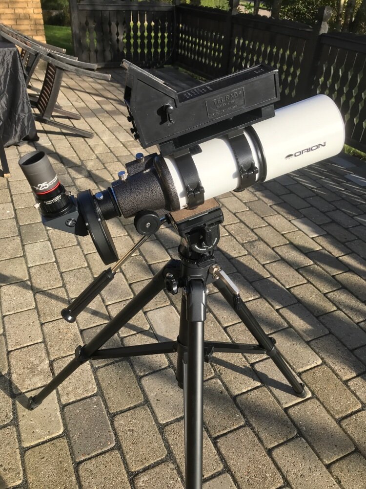

Depuis quelques temps je cherchais une petite lunette grand champ, facile à utiliser, à transporter et surtout pas trop coûteuse 🙂.  L’occasion c’est enfin présenté il y a trois semaines avec un ancien modèle Orion ST80 (80/400).
Je l’ai montée sur un trépied VELBON DV7000 (pas celui de la photo).
le temps étant très moyen, je l’ai pour le moment utilisée que trois fois… mais trois soirs vraiment surprenants.
Avec mon oculaire ES24/68 ou mon Panoptic 22, le spectacle grand champ est garanti. Une vue de la Voie lactée superbe.Une recherche de cibles extrêmement facile. Un vrai plaisir.

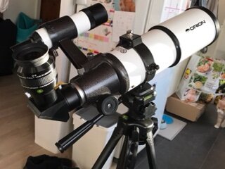

Pour faciliter le mise au point, je vais installer un adaptateur Hélicoïdale Baader 1.25" / T2 . J’avais essayé celui de TS/Svbony, mais le chemin optique est beaucoup trop long si je dois utiliser une barlow.
Modifié par apnee44

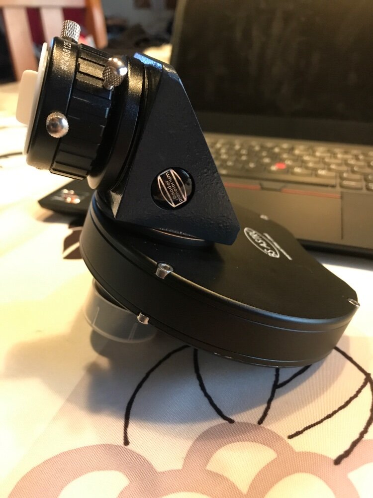

Pour ceux que ça intéresse, il est possible d’utiliser une roue à filtre pour une utilisation visuelle, par contre il est impératif d’avoir la diagonale directement montée sur le raccord T2 (donc diagonale en T2 🙂) pour minimiser le chemin optique.
Voici la bête quasiment prête pour les nuits hivernales qui arrivent:
Équipée d’une petite roue à filtre manuelle 5 positions 1.25’’ avec  un skyglow, un UHC-S, un UHC et un OIII. J’aimerais trouver d’occasion un h-beta.

Bonjour Pascal, effectivement le PO est pas ce qui existe de mieux. Beaucoup le change par un GSO de 2’’. Pour ma part, sans le porte oculaire Baader hélicoïdal monté sur la diagonale, il est quasi impossible d’avoir la mise au point parfaite en planétaire si je monte à x80 ou x100…avec c’est un jeu d’enfant 🙂 Mais je l’ai surtout acheté pour sortir rapidement et me balader dans le ciel. Elle m’a même surpris sur les Dentelles (avec filtre OIII).
Pour résoudre le problème de poids, je suis passé (retourné 🙂) aux Vixen LV .
